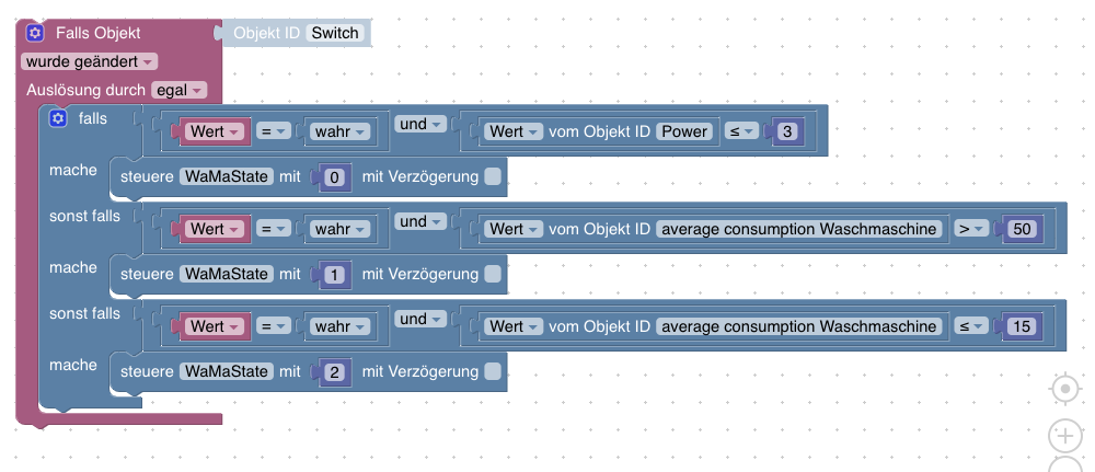

    Mein Blockly schreibt in meinen Datenpunkt "TocknerState" bzw. "WaMaState" entweder 0, 1 oder 2 (je nach dem ob die Steckdose an ist oder bestimmte Verbrauchswerte unter bzw überschritten werden)

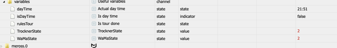

    Datenpunkte habe ich angelegt, sieht dann so aus:
    Warum sind die Dinger rot? Was muss ich anders machen?
    Danke!
      Danke!

      rot = ACK nein /nicht bestätigter Wert
      grün = ACK ja / Bestätigter Wert
      Wenn Du einen Wert manuell eingibst kannst Du über die Checkbox angeben ob Du den Wert bestätigt oder unbestätigt setzen willst.
      Im Blockly setzt Du mit steuere eine Wert nicht bestätigt (ACK no = rot).
      Wenn Du im Blockly einen Wert mit aktualisiere schreibst, schreibst Du ihn bestätigt (ACK yes = grün).
      Wenn Du mit vis einen Wert in einem Adapter schreibst, wir dieser unbestätigt geschrieben. Der Adapter erkennt an einem unbestätigten Wert, dass er was schalten musst. Deshalb auch im Blockly steuere.
      Wenn ein unbestätigter Wert in einer Adapterinstanz landet, schaltet der Adapter auch und bestätigt anschließend den Wert, wenn er Rückmeldung vom Gerät erhalten hat, dass das Gerät den Schaltzustand hat, den man gesetzt hat. Deswegen heißt es ACK (acknowledged) bestätigt.
      In der Regel wirst Du also in Adapterdatenpunkte mit steuere unbestätigte Datenpunkte schreiben, die der Adapter nach dem Schalten bestätigt.
      Unter 0_userdata.0 gibt es kein Adapter der das bestätigt. Entweder schreibst Du mit aktualisiere den Wert gleich bestätigt oder Du steuerst damit ein anderes Skript, das nach Vollendung das ganze bestätigt.

        @hertob81 sagte in Datenpunkt rot.... Klappe die neunte:
        Die Werte der states sind wahrscheinlich in roter Farbe geschrieben, weil es sich hie möglicherweise um selbst erstellte Datenpunkte handeln könnte, die keinem Adapter zugeordnet sein könnten und daher über den steuere Befehl keine Aktion eines Adapters auslösen könnten, was dazu führen könnte, dass der ack Flag, welcher die Schrift wieder auf schwarz setzen würde, nie gesetzt wird.
          zusammengefasst : NICHTS

            solange man die Farbe als kosmetisches Problem akzeptiert, ja!
            Wenn man es aber schwarz haben will muss man aktualisieren.
