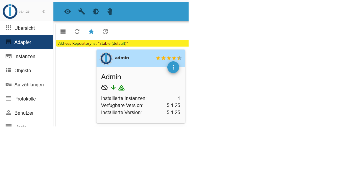

                                Was hast du denn da für eine alte Version wie installiert?
                                Bei einer Neuinstallation dürfte da eigentlich ein admin5 installiert werden.
                                B Offline
                                B Offline
                                Berlon
                                @thomas-braun
                                Ich hatte gester eine Cleaninstallatin gemacht. Hatte aber Probleme mit Adaptern.
                                Da wurde mir gesagt, ich solle das Backup aus der Syno nehmen und einspielen.
                                Habe zwar Bedenken wegen den unterschiedlichen Adminversionen geäußert, das war aber scheinbar kein Problem.
                                Nach dem Restor war der Broker wieder so wie ich ihn haben wollte.

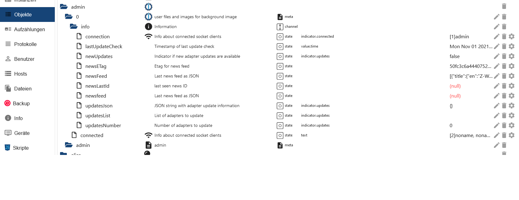

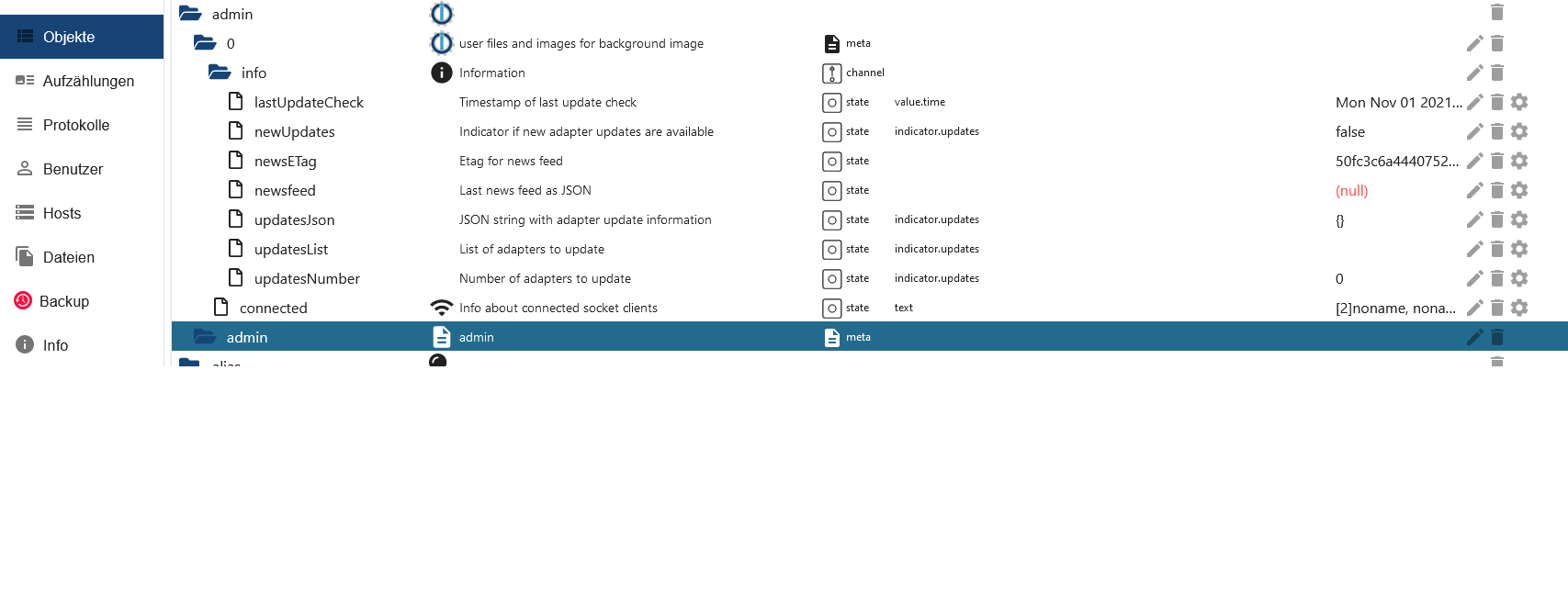

                                  @berlon und nachsehen ob nun admin.0.info.connection vorhanden ist

                                      @berlon sagte in Was bedeutet diese Meldung:
                                      Dann war die Installation auf der Synology noch admin4?
                                      Sollte man eh alles aktuell halten.
                                      Das erklärt aber die Differenzen in den Versionsständen.

                                          @berlon
                                          Kannst du bitte mal detailliert beschreiben, wie du welche Version des ioBrokers da installiert hast?
                                          B Offline
                                          B Offline
                                          Berlon
                                          schrieb am zuletzt editiert von Berlon
                                          @thomas-braun said in Was bedeutet diese Meldung:
                                          Mit RPI-Imager das Image Raspberry PI OS (other) --> Raspberry PI OS Lite (32-bit) auf die SSD
                                          Dann wurde mir diese Seite genannt. Danach habe ich dann den Broker Installiert. Danach dann das Backup von der Syno rein.
                                          Der upload all ist durch. Braucht ihr irgendwelche Angaben??
