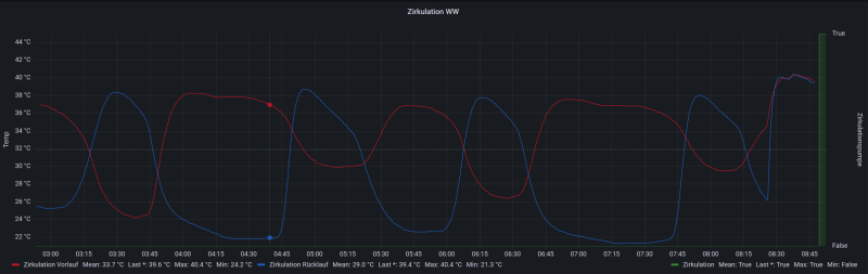

    seitdem ich das Update auf Grafana 8 installiert habe, ist mir aufgefallen, dass man nicht mehr ordentlich true/false-WErte abbilden kann:

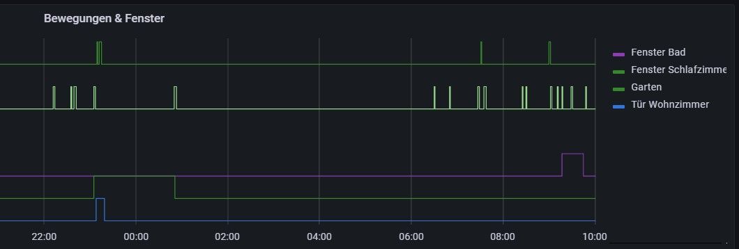

    Zuvor habe ich meine Bewegungsmelder folgendermaßen mit dem Graph-Diagramm dargestellt:

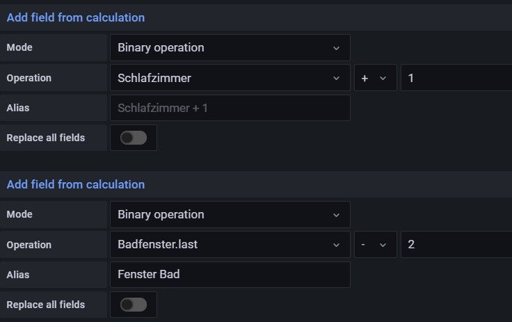

    Dafür habe ich einfach die influx-Daten genommen und die Verschiebung nach oben/unten mit einer binary operation versehen. Damit konnte ich dann den Abstand +1, +2, +3 usw realisieren:
    Dass das nicht 100% sauber war, ist mir bewusst, denn ich habe ja gesagt "true + 3", was ja eigentlich keinen Sinn macht, ich müsste ja 1(true) + 3 sagen. Dennoch hat es funktioniert, bis zum Update.
    Der alte Graph(old) funktioniert nur noch teilweise und ich kann das Diagramm auch nicht mehr editieren.
    Mit dem neuen Update und der TimeSeries geht das nun nicht mehr. True/False geht noch, aber der Abstand mit +1, +2, +3 lässt sich nicht mehr reaslisieren.
    Habt ihr Tipps für mich, wie ich das lösen kann oder wurde es schon mal gelöst?
    Danke euch
    Grüße Creator

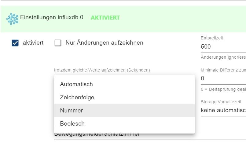

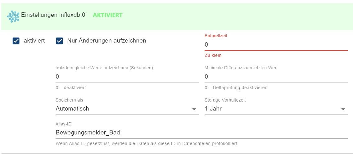

            @creatorhs solltest dir generell angewöhnen, "speichern als" korrekt zu benennen, auch wenn es die "automatisch" Funktion gibt, da es in der Vergangenheit schon mehrmals zu Problemen kam, das der DP plötzlich nicht mehr in der Influx angezeigt wurde( bei DP die einen String erhalten)
            desweiteren wäre eine Entprellzeit von z.b. 500ms von Vorteil
            @joergh sagte in Grafana true/false seit Update nicht mehr möglich:
            bei mir weigert die boolean states überhaupt in die Influx zu schreiben
            in älteren Versionen musste man den Umweg gehen und den DP vorher in Iobroker umwandeln (1/0), die neueren Versionen von Influx können aber nun direkt mit true/false umgehen, nutze allerdings noch keine v8
            J 1 Antwort Letzte Antwort

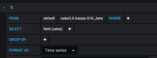

                crunchip
                @joergh wenn du deinen Query so einstellst, sollte es eigentlich in einem Graphen angezeigt werden (der DP ist in meinem Fall als Boolesch gespeichert)

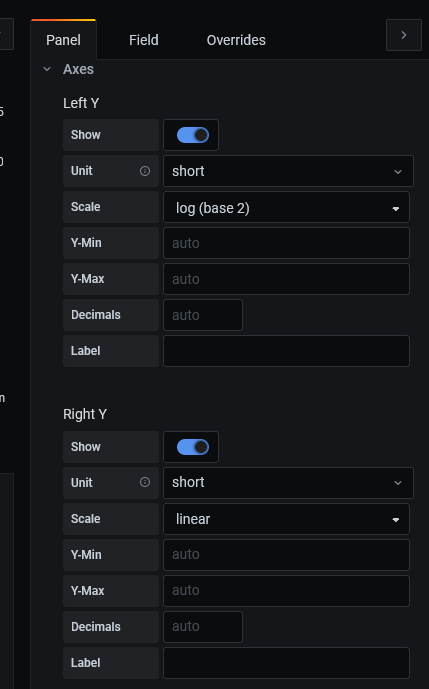

                            @joergh probier es mal so
                            edit
                            bzw umgekehrt, du hast das true/false auf der anderen Achse, also log(base2) bei right y eintragen

                              JoergH
                              @crunchip sagte in Grafana true/false seit Update nicht mehr möglich:
                              edit
                              Funktioniert leider nicht, dann verschwindet sowohl die Achsenbezeichnung "true/false", als auch der Balken....

                                  JoergH
                                  @chucky666
                                  Anzeigen kann ich es, aber ich kann die Achsenansicht auf der Seite nicht skalieren. Entweder komplette Höhe oder Null.

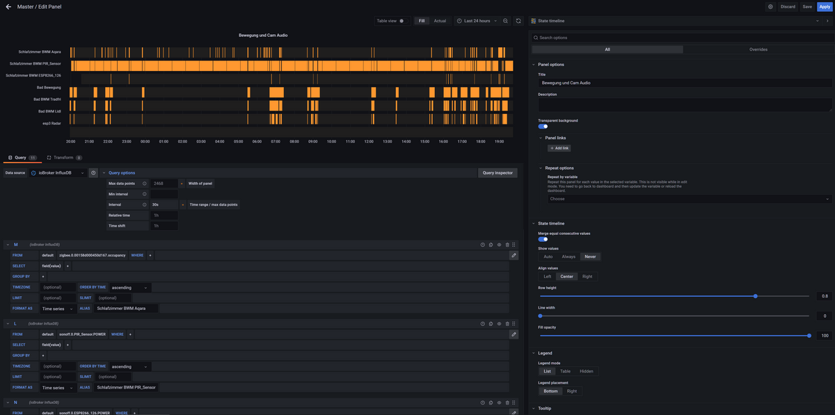

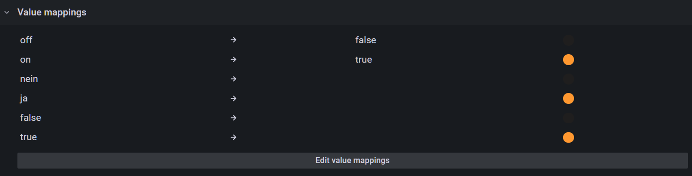

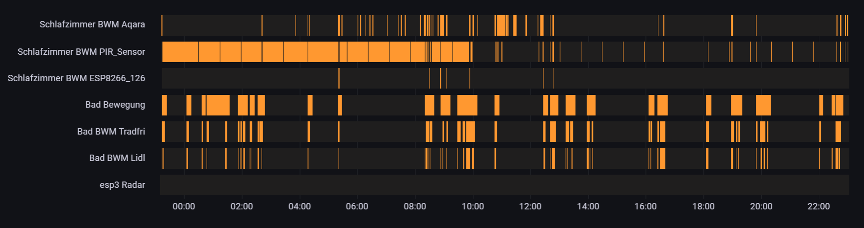

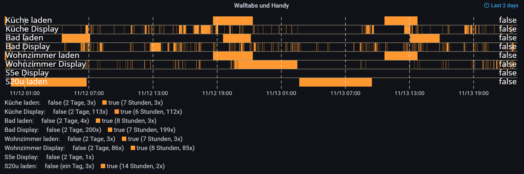

                                      • R Offline
                                        R Offline
                                        Rushmed
                                        Also ich stelle Boolsche Werte nicht in einem xy-Diagramm dar.
                                        Dafür gibt es das Disrcrete Panel. Das muss zusätzlich installiert werden.
                                        Neuerdings hat Grafana das Panel State timeline schon onboard, damit geht das auch.
                                        C 1 Antwort Letzte Antwort

                                          crunchip
                                          bei mir funktioniert die Anzeige
                                          du kannst auch einfach alles auf einer Achse lassen, dann hast du den gleichen Effekt
