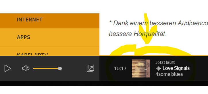

    Unten auf der HP sieht man sehr wohl das Cover des aktuellen Titels, nicht jedoch im Stream.

        Ich wünsche mir das jeweils aktuelle Songcover das auf der HP angezeigt wird, aber scheinbar nicht im Stream mitkommt.

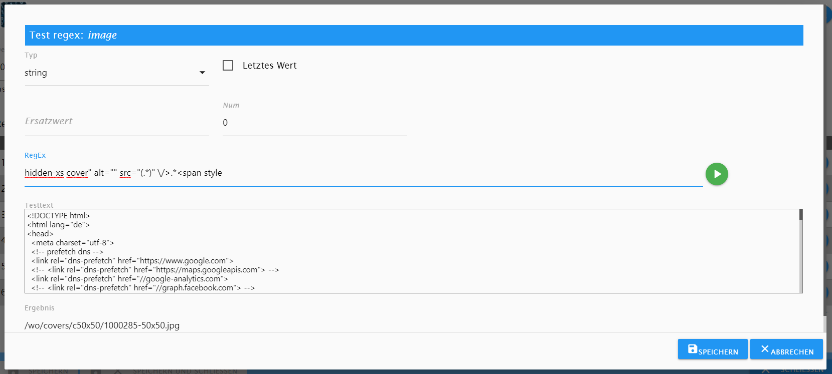

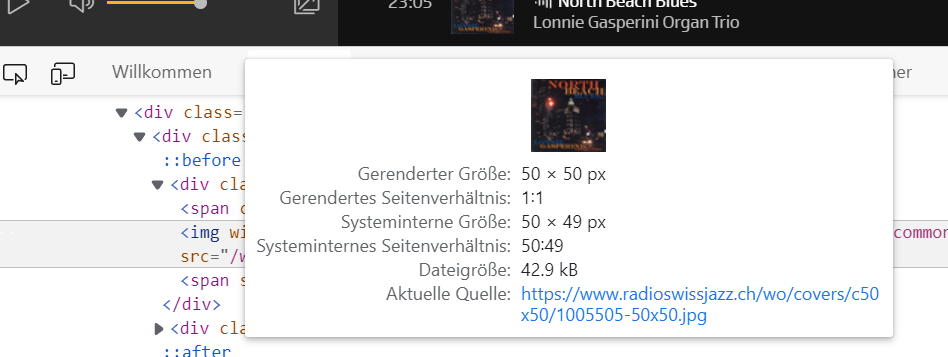

                hab nochmal nachgeschaut. der stream enthält nur reine audiodaten
                aber mir ist nochmal was eingefallen, da ja das bild auf der homepage ist.
                mit folgendem regex bekommst du im parseradapter den teilpfad zum bild.
                hidden-xs cover" alt="" src="(.*)" \/>.*<span style
                da musst du nur noch "https://www.radioswissjazz.ch" davorsetzen dann hast den kompletten pfad zum bild.
                die frage ist halt wie oft rufst du ab. wenn du einmal pro minute abfragst, dann kann, wenn gerade das bild gewechselt ist maximal eine minute noch das alte bild angezeigt werden.
                wenn du sehr oft abrufst um aktueller zu werden, dann merkt das uU der Admin und sperrt deine ip

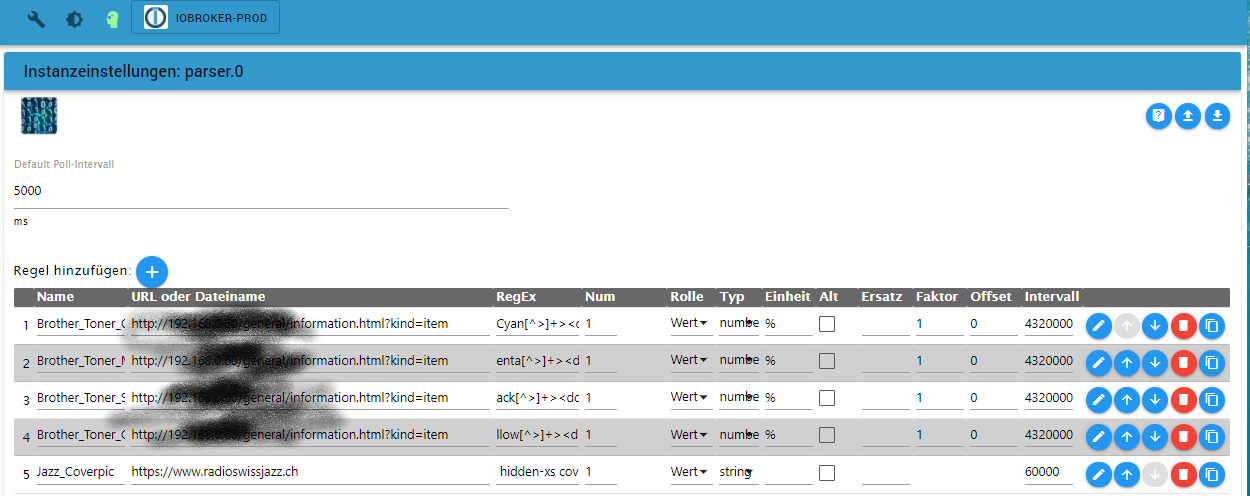

                  3e9deb74-03e1-458a-b329-2f79462e9881-image.png Ich fürchte aber, dynamisches Triggern gibt´s im Parseradapter nicht.
                  HomoranH OliverIOO 2 Antworten Letzte Antwort

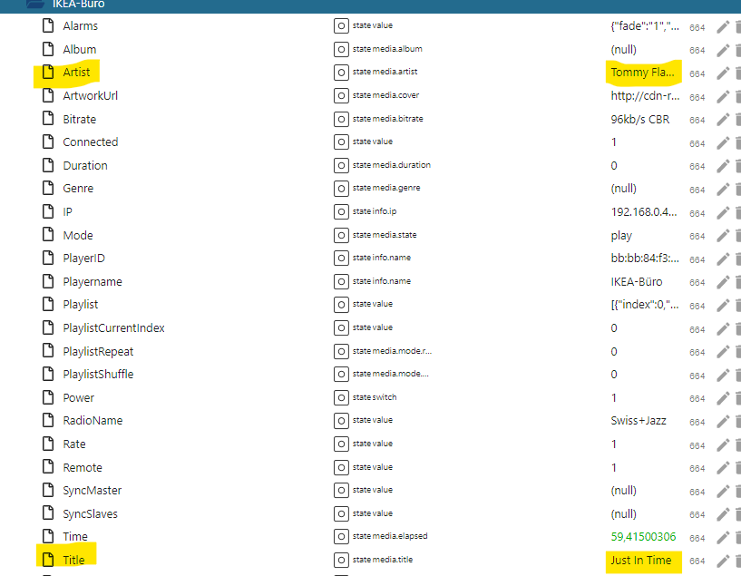

                      Vielleicht findet sich ein JS Profi der Lust und Zeit hat, damit sollte es ja vielleicht gehen, Weihnachten 21 ich ja nicht mehr sooooo weit :-)
                      Kennst sich irgendwer mit diesem Blockly Baustein aus?
                      Könnte mir dieser weiterhelfen?

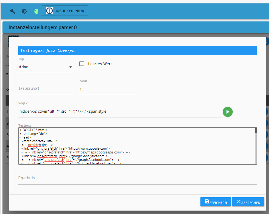

                        metaxaM Offline
                        metaxaM Offline
                        metaxa
                        @oliverio sagte in Radio Swiss Jazz - Cover aus Stream?:
                        Funktioniert bei mir leider nicht, kannst du nochmals kurz schauen was bei mir anders oder falsch ist?
                            Wie geil ist das denn???? :-) :-) Das probiere ich asap aus.
                            die frage ist halt wie oft rufst du ab. wenn du einmal pro minute abfragst, dann kann, wenn gerade das bild gewechselt ist maximal eine minute noch das alte bild angezeigt werden. wenn du sehr oft abrufst um aktueller zu werden, dann merkt das uU der Admin und sperrt deine ip
                            Vielleicht kann man die Abfrage "nur" beim Interpreten- oder Titelwechsel (grob alle 3,5 Minuten) triggern.

                              metaxaM Offline
                              metaxaM Offline
                              metaxa
                              schrieb am zuletzt editiert von metaxa
                              da müsste ein image tag sein und unter src der link eingetragen.
                              Ja, da ist einer!
                              <img width="50" height="50" style="" onerror="this.onerror=null;this.src='/common/images/song-cover.png';" class="hidden-xs cover" alt="" src="/wo/covers/c50x50/1078488-50x50.jpg">
                              Aber ich kriegs nicht "geparst"
                              www.radioswissjazz.ch/wo/covers/c50x50/1130757-50x50.jpg
                              Die rote Nummer ändert sich pro Titel.

                                probier mal folgendes javascript
                                var request = require('request');
                                var dpTrigger = "0_userdata.0.test1";
                                var dpImagepath = "0_userdata.0.test2";
                                var file = "https://www.radioswissjazz.ch/de/empfang/internet";
                                on(dpTrigger, function (obj) {
                                    request(file, function (error, response, body) {
                                        const regex = /hidden-xs cover" alt="" src="(.*)" \/>.*<span style/s;
                                        var m = regex.exec(body)
                                        if (m[1]) setState(dpImagepath,"https://www.radioswissjazz.ch/"+m[1]);
                                        console.debug("https://www.radioswissjazz.ch/"+m[1]);
                                bei dpTrigger trägst du den Datenpunkt ein der sich ändert. Also bspw den DP für Artist
                                bei dpImagepath trägst du den Datenpunkt ein, wo der Pfad zur Grafik geschrieben werden soll. Es sollte ein DP vom Typ Zeichenkette sein
                                Danach sollte sich, wenn der Triggerdatenpunkt sich ändert kurz darauf im 2.Datenpunkt der Grafikpfad geschrieben sein.
                                Das skript macht genau das was der parser-adapter macht
                                So zumindest bei mir
                                sehe gerade, die letzte zeile mit console.debug kannst du raus nehmen. das war nur zum debuggen

                                    ja die rote nummer ist wahrscheinlich die titelnummer
                                    der rest sind formatierungsanweisungen also c50x50 bedeutet das das bild 50 pixel groß sein soll. es gibt da extra webservermodule, die aus einem bild darüber verschiedene größen machen können.
                                    ich hatte auch probiert mal eine andere größe abzurufen, scheint aber auf die 50er größe beschränkt zu sein.
