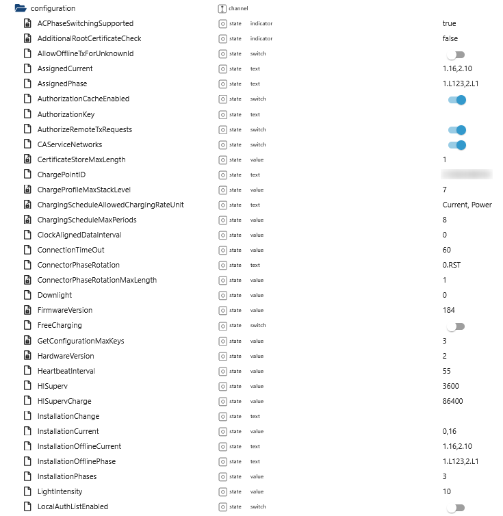

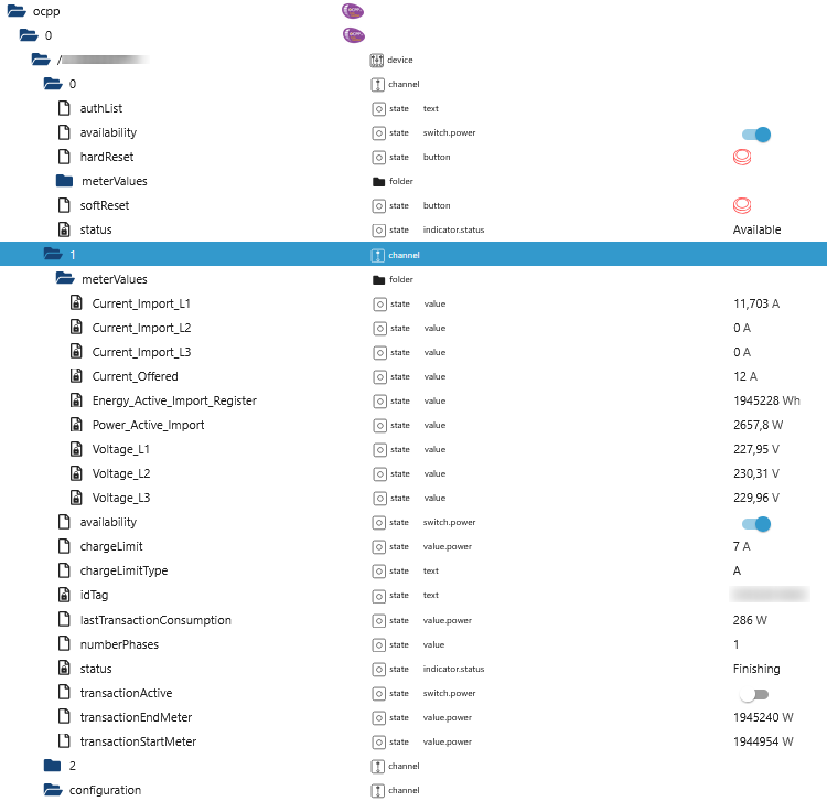

                                    Erstmal ein "Danke" für all die Arbeit, die ihr schon in den Adapter gesteckt habt.
                                    Und dann habe ich am Start - wie vermutlich viele - erstmal ein paar Problemchen 🙂
                                    Ich habe eine Charge Amps Halo (verfügt neben dem 11kW Ladepunkt auch über eine Steckdose).
                                    Die Verbindung klappt und ich sehe Status, Messwerte etc.
                                    Aber das Setzen des Ladestrom ignoriert meine Wallbox noch (oder der Adapter).
                                    Ich habe es probiert mit ändern der folgenden Werte:
                                    ocpp.0./2105033907M.1.chargeLimit
                                    ocpp.0./2105033907M.1.chargeLimitType
                                    ocpp.0./2105033907M.1.numberPhases
                                    Aber egal was ich mache, lädt die Wallbox weiterhin nur mit 6A auf einer Phase.
                                    Im Log sehe ich SetChargingProfile for /xxxxxx.1 (aber trotz loglevel "silly" nicht die Inhalte).
                                    Eine Fehlermeldung kommt nicht.
                                    Es hat bestimmt jemand eine Idee, was ich probieren kann, oder!?
                                    Welche Info braucht ihr zusätzlich, um meinen Fehler einzugrenzen?
                                    Nachtrag: Ich habe auch ocpp.0./2105033907M.configuration.UserCurrentLimit probiert.
                                    Dort ist damit sehe ich zumindest in der Web-Oberfläche der Wallbox, dass sich eine Einstellung ändert. Das Laden ist aber weiterhin bei 1 Phase mit 6A.
                                    Nebeninfo: Wenn ich in ocpp.0./2105033907M.configuration.UserCurrentLimit den Wert "0.10" eingeben will, wird das konvertiert in "0.1" und mit einem Fehler quittiert. Andere Werte gehen.
                                    H Meister Mopper 2 Replies Last reply Reply Quote 0
                                    • H
                                      HomeUser @HomeUser last edited by
                                      @homeuser
                                      Ich kann mir selbst antworten, da ich in einem evcc-Forum vermutlich die Antwort gefunden habe: Weil eine Lastausgleichsgruppe konfiguriert ist, geht sie in einen "Offline"-Modus, wenn sie nicht mit der Cloud vom Anbieter verbunden ist und lädt nur noch mit 6A auf einer Phase.
                                      Die Zuordnung muss nun mein Elektriker im Portal entfernen, weil ich die Rechte dazu nicht habe.
                                      Der Hohn dabei ist: Die Lastausgleichsgruppe ist konfiguriert, obwohl ich keinen Lastausgleich brauche. Sie war nötig für die Verbindung mit dem Charge Amps Guard, der PV-Überschussladen implementieren soll. Das haben sie aber "etwas anders" implementiert, so dass oft nicht geladen wird, obwohl genug Überschuss da wäre. Das ist auch der Grund, warum ich jetzt selbst ran muss.

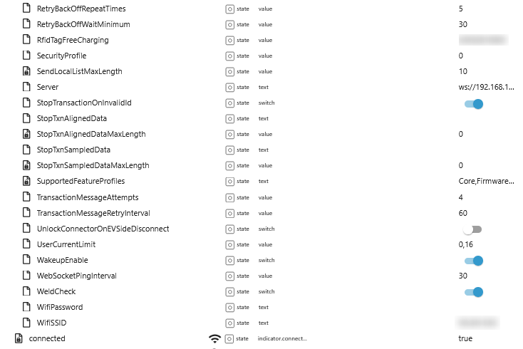

                                          HomeUser @Meister Mopper last edited by HomeUser
                                          Für mein Problem https://forum.iobroker.net/post/1264465 ist tatsächlich https://forum.iobroker.net/post/1264475 die Antwort. Seit die Wallbox aus der Lastausgleichsgruppe (die nie notwendig war) herausgenommen ist, kann ich A und Phasen problemlos setzen.
                                          Jetzt hänge ich aber an einer anderen Stelle:
                                          • Wenn ich FreeCharging aktiviert habe, kann ich das Laden starten über transactionActive->true.
                                          • Allerdings möchte ich das abschalten, da die Wallbox in einer Tiefgarage mit knapp 50 Plätzen ist. AUßerdem brauche ich ein Zuordnung der Ladevorgänge auf Nutzer (=RFID).
                                          • Die beiden RFID Tags habe ich mit Komma getrennt eingetragen in ocpp.0./xxxxx.0.authList.
                                          • Welche Schritt muss ich nun ausführen, um das Laden remote (also per iobroker) starten zu können?
                                          Use Case: An der Wallbox laden ein Nachbar (Freigabe durch Vorhalten der RFID) und ich (Freigabe per Automatisierung in iobroker).
                                          Kontext: Fahrzeug ID.3 MJ2025, Wallbox Charge Amps Halo
                                          Edit: Wenn ich die RFID am Gerät davor halte, startet die Session. Meine Frage ist also nur noch, wie ich remote die Session mit Angabe einer RFID starten kann.
                                          H 1 Reply Last reply Reply Quote 1
                                          • H
                                            HomeUser @HomeUser last edited by HomeUser
                                            So, ich habe gerade nochmal weiter experimentiert.
                                            Hier der Zwischenstand:
                                            • Wenn FreeCharging=true ist, klappt alles gut (start/stop via iobroker, A setzen, Phasen 1 oder 3 setzen)
                                            • Wenn ich die Karte an der Wallbox davor halte, scheint es auch zu klappen (Aber erst einmal getestet, weil das Auto in einer Tiefgarage steht und es jedes Mal ein kleiner Weg dahin ist). Ob eine falsche Karte abgelehnt wird, habe ich noch nicht getestet.
                                            • Wenn ich FreeCharging=false setze, bekomme ich bei allen Versuchen "Starting transaction has been rejected by charge point". Ich habe schon mit verschiedenen Einstellung in der Konfiguration bzgl. Authorization getestet.
                                            Jetzt seid ihr meine Hoffnung 🙂
                                            Alle Hinweise, wie es laut Theorie funktionieren sollte oder bei euch funktioniert (Remote Start mit FreeCharging=false), sind willkommen. Im Moment habe ich zu viele Optionen im Rennen und eigentlich keine logische Idee mehr.
                                            Hier meine Einstellungen:
                                            Falls relevant:
                                            • configuration.SupportedFeatureProfiles: Core,FirmwareManagement,LocalAuthListManagement,RemoteTrigger,SmartCharging
                                            • Im Adapter habe ich main.ja Zeile 537 auch mal probiert, dass als idTag nicht "ioBroker", sondern meine RFID verwendet wird. Hat aber auch nichts gebracht.
                                            • Der übertragene Befehlt ist laut Logfile:
                                            	"connectorId": 1,
                                            	"idTag": "xxxxMEINERFIDxxxx",
                                            	"chargingProfile": {
                                            		"chargingProfileId": 1,
                                            		"stackLevel": 0,
                                            		"chargingProfilePurpose": "TxDefaultProfile",
                                            		"chargingProfileKind": "Recurring",
                                            		"recurrencyKind": "Daily",
                                            		"chargingSchedule": {
                                            			"duration": 86400,
                                            			"startSchedule": "2013-01-01T00:00Z",
                                            			"chargingRateUnit": "A",
                                            			"chargingSchedulePeriod": [
                                            					"startPeriod": 0,
                                            					"limit": 16,
                                            					"numberPhases": 3
                                            H 1 Reply Last reply Reply Quote 0
