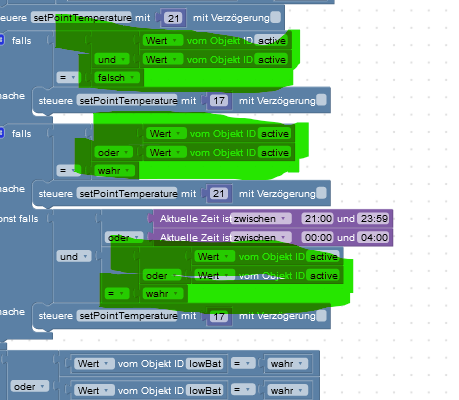

    ich möchte gern die Heizung nachts etwas herunterfahren. Da ich schon ein bestehnendes Script habe, dachte ich mir, ich füge es einfach hinzu. Insbesondere meine ich den Part mit der Zeitsteuerung. Nun habe ich schon einige Tage hin-und her probiert- läuft aber irgendwie nicht so, wie ich mir das vorstelle. Eher gar nicht :-)
    Hat jemand vieleleicht den entscheidenden Tipp für mich?

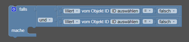

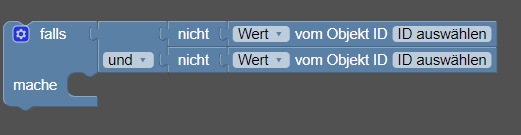

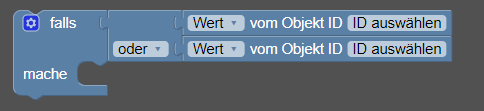

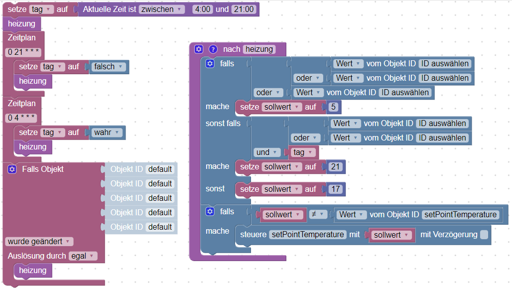

        @r0cco
        Du triggerst ja nur mit Zustandsänderungen, nicht jedoch zu einer zeit.
        Ich würde einen weiteren Trigger hinzufügen der zu einer bestimmten zweit die set point runter setzt ...
        und das geht so auch nicht:
        Du musst jeden wert von ID separat auf wahr prüfen, bzw. wenn er boolean ist brauchst ihn gar nicht auf wahr prüfen.
        Einfach so dann, der falls block prüft ja automatisch auf wahr:
        oder so eben bei false:
        oder so:

                      oder so:
                      Dragon
                      @cinimod sagte in Heizung steuern in der Nacht:
                      oder so:
                      Das war ein super HInweis, danke. Dann werde ich mal meine Skripte frisieren und verschlanken....

                        @r0cco sagte: Hat jemand vieleleicht den entscheidenden Tipp für mich?
                        Nimm "lowBatt" und "setPointTemperature" aus dem Trigger und erstelle für "lowBatt" einen eigenen Trigger.
                        Vorschlag für die Auswertung von 3 * "Is opened" und 2 * "active":
                        Die Abfrage rechts unten berücksichtigt den Duty cycle, da so nur bei Änderung des Sollwertes gesendet wird.
