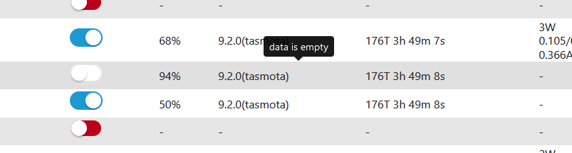

                  @da_woody Jetzt hab ich mal genauer hingeschaut: Über die Vis oder auch über die Objektsteuerung in IOBroker funktioniert die Umschaltung nur ab und an. Die Zustände werden im IOBroker richtig angezeigt. Nur der Client macht nichts. Gehe ich aber über den Tasmota-Toggle-Mode im Browser, ist die Umschaltung sofort und einwandfrei gegeben. Also über das WLAN geht es. Jetzt überlege ich, dass die Clients ja über MQTT im IOBroker eingebunden sind. Könnte hier das Problem liegen? Wie kann ich das prüfen?
                  da_WoodyD amg_666A Ralla66R 3 Antworten Letzte Antwort

                    da_Woody
                    @ulli1 mit MQTT kenn ich mich nicht wirklich aus. aber anscheinend hats da was damit. im adapter was falsch eingestellt?

                      amg_666
                      @ulli1 ich hab irgendwann von pi auf intel nuc/proxmox umgestellt und hab auf dem intel jetzt ne andere ip adresse. Und weil ich im mqtt als host die ip adresse des pi hatte, hatte ich nach der Umstellung viel Spaß :-(
                      Also: JA es kann an mqtt Einstellungen liegen, check mal ob der host und das Passwort passen.

                        @ulli1
                        Welchen Adapter nutzt du für Mqtt , Mqtt oder Sonoff Adapter.
                        Wenn Sonoff Adapter welchen Port nutzt du.
                        • Ulli1U Ulli1

                            @ralla66 den sonoff Adapter. Port 1883.

                                @ulli1
                                Teste mal den Port 1885 im Sonoff Adapter. Hatte da auch immer Probleme mit
                                da der Mqtt Adapter Standart mäßig Port 1883 nutzt.

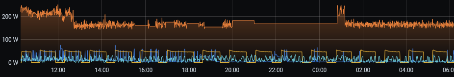

                                        @ralla66 sagte in Tasmota-Clients werden im IOBroker disconnected:
                                        wäre ja zu prüfen bei dir ob nach einen Update/Upgrade ein einmaliges Verbinden wieder reicht.
                                        hab ich in meinem Grafana Dashboard kontrolliert, da sieht man genau, das zwischendrin die Werte(Watt) sporatisch übertragen wurden bzw nicht übertragen wurden
                                        Ralla66R 1 Antwort Letzte Antwort

                                          Ralla66R Offline
                                          Ralla66R Offline
                                          Ralla66
                                          @crunchip
                                          das sagt für mich nur aus das keine Werte übertragen wurden , aber nicht ob ein Gerät verbunden war.
