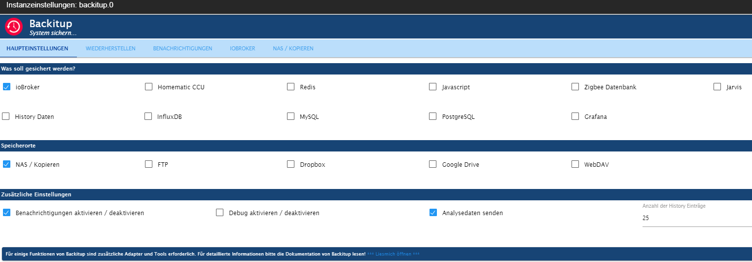

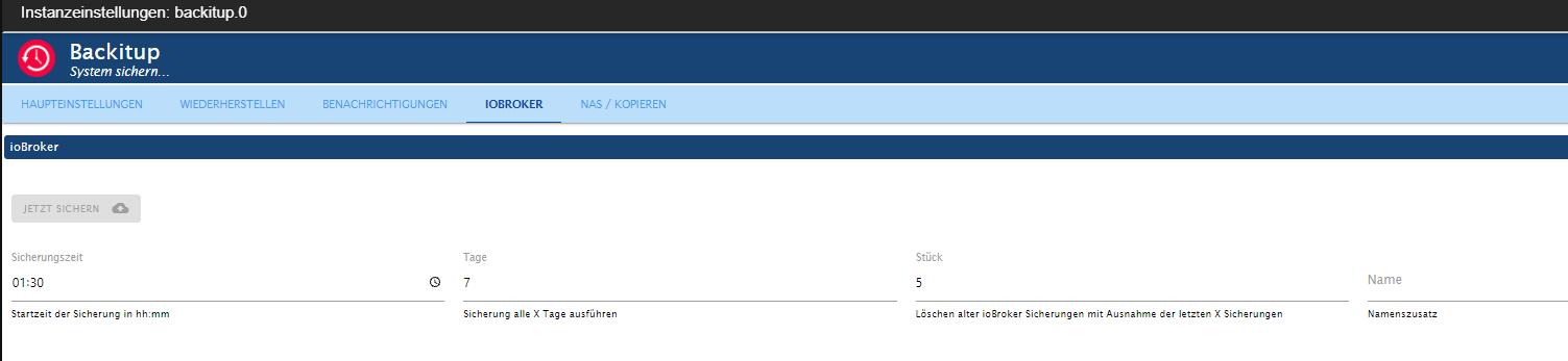

                        #51
                        @homoran über den Adapter Backitup

                            • SMSS SMS
                              #54
                              @sms sagte in Slave meldet sich nicht mehr:
                              bitte vollständige Info!
                              ist der auf dem Slave installiert?
                              SMSS 1 Antwort Letzte Antwort

                                    #57
                                    @homoran nein auf dem Master
