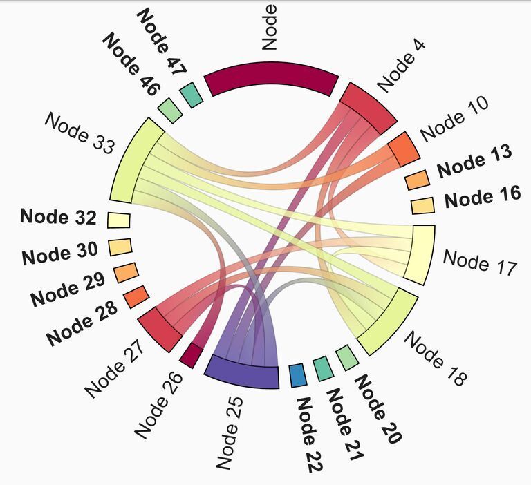

      Halllo zusammen,
      bei mir im Z-Wavenetz gibt es eine Node (9) die in der Übersicht keine Verbindung zu den anderen Knoten hat.
      Das Gerät (Fibaro RollerShutter 3) funktioniert aber trotzdem.
      Soll ich das Gerät löschen und neu anlegen oder muss ich mir keine Gedanken machen?
      Erneut interviewen hab ich schon gemacht.
      AlCalzone 1 Reply Last reply Reply Quote 0
      • AlCalzone
        AlCalzone Developer @ioDruid last edited by
        @iodruid Erstens nicht zu viel auf die Karte geben. Du kannst mal ein "Netzwerk heilen" probieren, aber solange es funktioniert eigentlich nicht nötig.
        Zweitens kannst du mir helfen, eine Theorie zu testen: Was für einen Stick/Platine hast du?
        I 1 Reply Last reply Reply Quote 0

                  • jolic
                    jolic @AlCalzone last edited by jolic
                    @alcalzone: Hi, nur als Info. Nutze ein Z-Wave Modul ZMEERAZ2 und dieser zeigt auch nicht alle Verbindungen an. Das war früher zu zwave1 Zeiten als es nur ein Corona gab schon so und heute auch mit zwave2 + neuem Pi4 (gleichen ZMEERAZ2). Netzwerk-Heilung bringt bei mir nichts. Habe das auch nicht weiter verfolgt, da bei mir alles 1A funktioniert 🙂
                    • AlCalzone
                      AlCalzone Developer @jolic last edited by
                      @jolic Das war bisher auch meine Erfahrung - so krass wie bei dir hab ich es aber noch nicht gesehen.
                      jolic 1 Reply Last reply Reply Quote 0

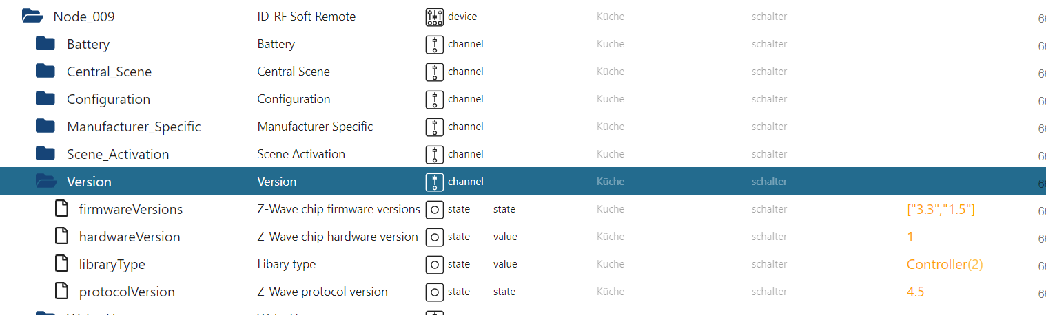

                      • arteck
                        arteck Developer Most Active last edited by
                        ulkig mein Node9 ist auch nicht da
                        funktiniert aber tadellos..
                        • AlCalzone
                          AlCalzone Developer @arteck last edited by
                          @arteck Was für nen Stick hast du?
                          arteck 1 Reply Last reply Reply Quote 0
                          • arteck
                            arteck Developer Most Active @AlCalzone last edited by
                            @alcalzone uzb1
