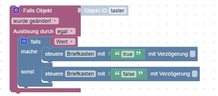

    Ich habe für meinen Briefkasten einen Bewegungsmelder mit einem D1 mini und espeasy zum laufen gebracht so dass der Wert im Iobroker angezeigt wird. Nun habe ich im Forum ein Blockly gefunden das mir eine Varaiable ändert wenn der Wert de Bewegungsmelders true angezeigt wird.
    Nun dachte ich dass es egal ist ob true oder 1 angezeigt wird.
    Dann habe ich den ankommenden Wert von Zahl auf Logikwert geändert . Wenn ich den Bewegungsmelder aus habe kann ich von hand im Iobroker den Wert auf true ändern und das Skript funktioniert.
    Sobald ich den Bewegungsmelder wieder starte wird der Wert in Zahl übergeben.
    Kann mir jemand weiter helfen wie man in so einem Fall vorgeht.

          @fraenki23 sagte: Blockly sehe das den Wert 1 oder 0 verwendet und nicht true oder false.
          Bei dieser Abfrage "falls Wert" ist es egal, ob der Wert 0/1 oder false/true enthält:

              @fraenki23 sagte: Klappt leider nicht.
              Taster ändern nicht (dauerhaft) ihren Wert. Entweder sind sie ständig true und nur der Zeitstempel wird aktualisiert oder sie liefern einen Impuls.
              true und false sind keine Strings, sondern Logikwerte (in Blockly falsch und wahr).

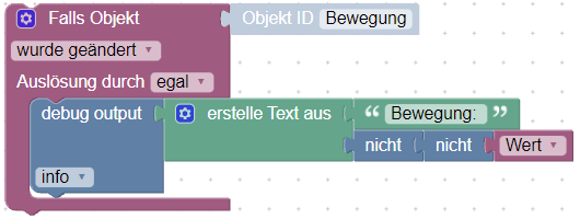

                  @fraenki23 sagte: Das klappt nicht bei mir als Blockly.
                  Poste bitte den erzeugten Javascript-Code ohne die letzte Zeile in Code tags.
                  Man kann Zahlen 0/1 in Logikwerte wandeln:
                  Wert findet man unter "Trigger":
                  F 1 Antwort Letzte Antwort

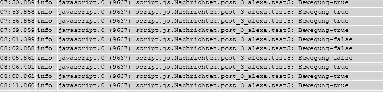

                    @paul53 Danke für den Tip
                    Der Wert wird sdauber in true oder false angezeigt.
                    Nun arbeite ich daran diesen Wert für den Brifkasten so zu nutzen dass eine Whatsapp kommt oder
                    Alexa schreit dass Post da ist

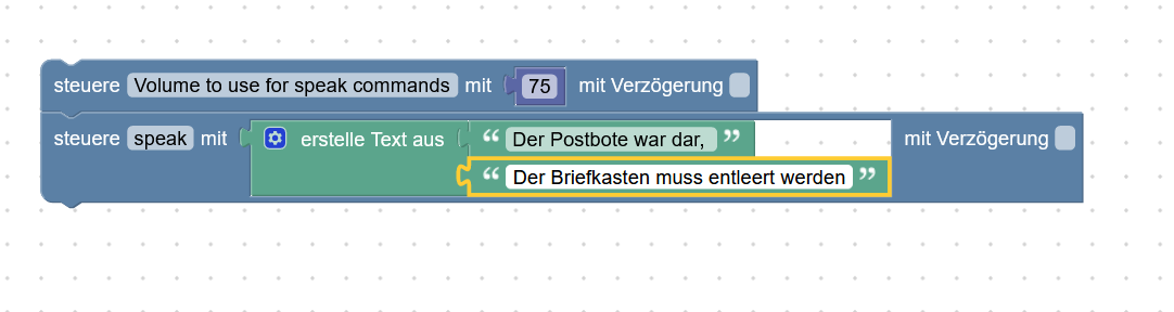

                    • E Online
                      E Online
                      emil70
                      Hier mal ein Beispiel, wie das mit Alexa geht
