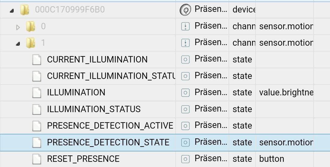

      @hussi sagte in HMIP Präsenzmelder in Blockly einbauen:
      Der Präsenzmelder hat aber zum Beispiel den Datenpunkt "motion" nicht.
      Der hat PRESENCE_DETECTION_STATE und funktioniert vom "Grundprinzip" genauso wie die Bewegungsmelder.

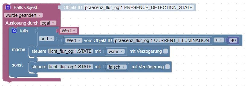

          hussi @hussi last edited by
          So klappt das ganze.
          Wie kann ich nun noch eine dritte UND Abfrage einbauen?`
              Wirklich ?
              Dein Licht wird bei jeder Änderungng des Präsenzmelders nach einer Minute ausgeschaltet, egal ob der Präsenzmelder auf true oder false wechselt, weil der steuere Block unter Deiner falls mache Abfrage ist.
              Edit: Deine Verzögerungen werden übrigens auch nirgends gelöscht (löschen falls läuft) Im schlechtesten Fall laufen dann mehrere Verzögerungen gleichzeitig.

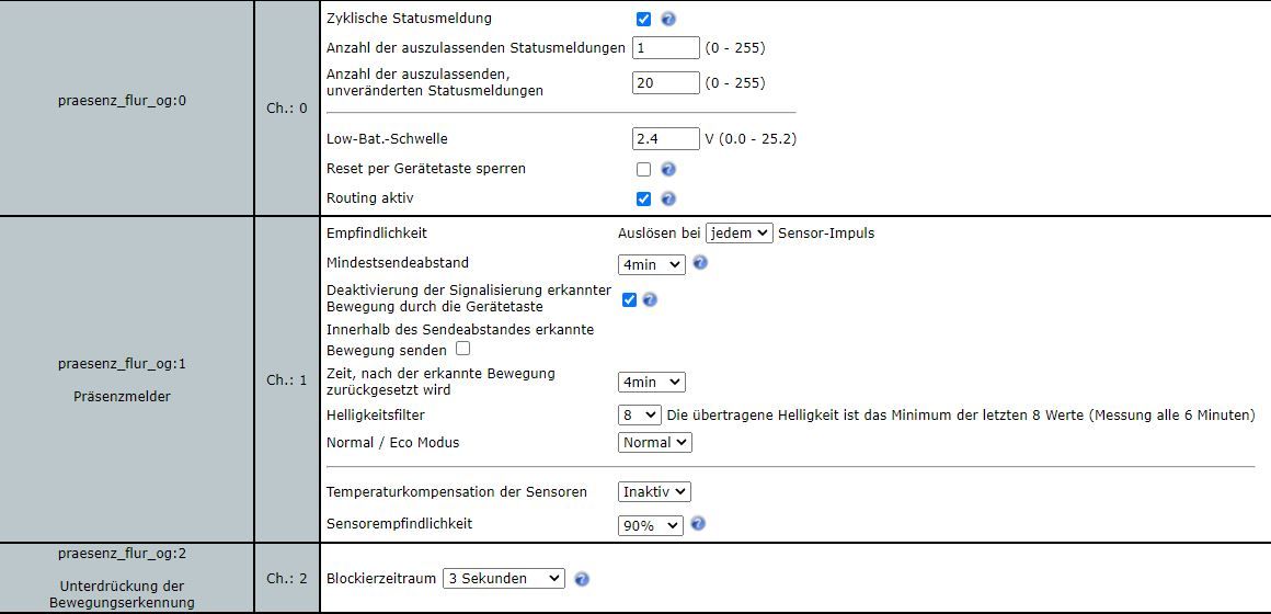

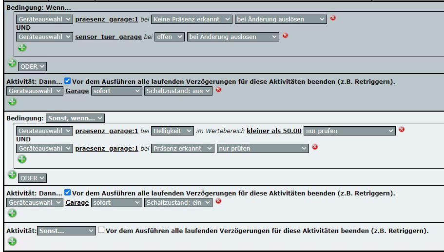

                  Ich bin vorhin die Treppe hochgelaufen und das Licht ging an. Ob es wieder aus gegangen ist kann ich nicht sagen. Stimmt. Das wäre noch zu prüfen.
                  Zum Szenario:
                  Es gibt 2 Präsensmelder. Einer ist im Flur des OG. Dort ist es in der Regel relativ dunkel. Ich möchte, dass solange jemand im Flur ist, den Aktor FLUR_OG, an dem eine Lampe angeschlossen ist, schalten. Ist keiner mehr im Flur, geht das Licht nach X Minuten aus.
                  Der andere Präsenzmelder ist in der Garage. Hier möchte ich ebenfalls, dass wenn es dunkel ist, jemand im Raum ist sowie die Garagentür geöffnet ist, einen Aktor mit einer Lampe schalten.
                  Geht die Tür zu und es ist keiner mehr im Raum, geht das Licht nach X Minuten aus.
                  Das wären die Szenarien.
                  Der Aktor ist nicht HMIP.
                  Die Programme in der CCU habe ich nicht mehr. Diese gibt es schon lange nicht mehr. In den Geräten sieht der Melder so aus:
                  dslraser 2 Replies Last reply Reply Quote 0
                  • dslraser

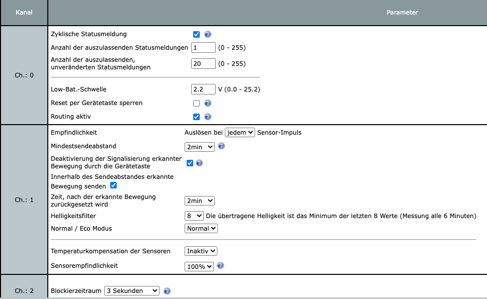

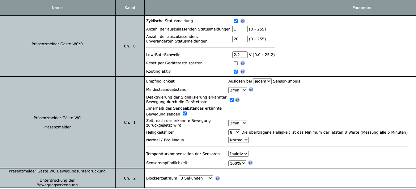

                    Ich meine diese Einstellungen:

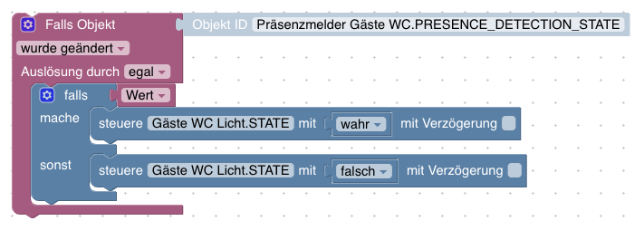

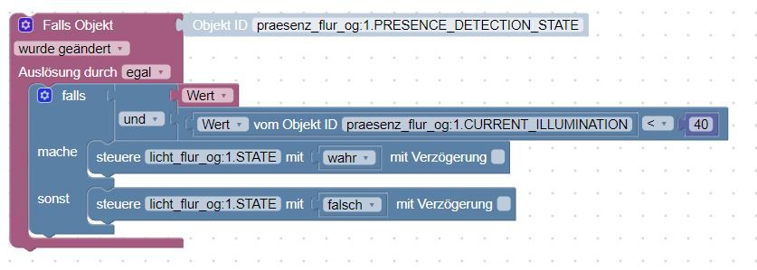

                      hier mal zuerst ein ganz simples Beispiel. (Hier wird eine Steckdose (mit Licht drann) eingeschaltet bei Präsenz und wenn keine Präsenz mehr, dann wird die Steckdose nach 2 Minuten ausgeschaltet. (2 Minuten/Einstellung im Präsenzmelder) Dafür braucht es im Blockly keine Verzögerung, das macht der Präsenzmelder selbst.

                        @dslraser Ich werde Dein Skritp am Wochenende mal testen. Aber was soll da schon schief gehen 🙂
                        Die Einstellungen des Präsenzmelders sehen so aus:
                        Für die Garage habe ich nun eine UND Verknüpfung in Dein Skript gebaut.
                        Nun sollte es nur aufgehen, wenn dunkel, bei Präsenz und die Tür auf ist, richtig?

                        • dslraser

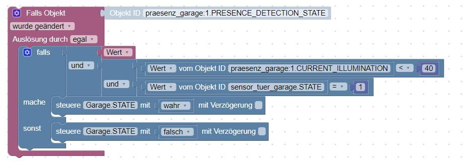

                          dslraser Forum Testing Most Active @hussi last edited by dslraser
                          Wenn dunkel ist in der Abfrage/in diesem Blockly nicht mit drinn, das müsstest Du mit einem weiteren und ergänzen.
                          Dein Melder geht erst nach 4 Minuten ohne erkannte Bewegung auf false, das heißt das Licht bliebe noch 4 Minuten nach der letzten Bewegung eingeschaltet und geht dann erst aus. Bewegungen innerhalb dieser 4 Minuten werden nicht Berücksichtigt (kein Haken drinn)
                          H 1 Reply Last reply Reply Quote 0

                            • dslraser
                              Dann geht lt. deinem Skript das licht auch am Tag an?
                              Ja, das war/ist ja auch nur ein Beispiel. Du hast keinen Vergleich der Helligkeit mit drinn...

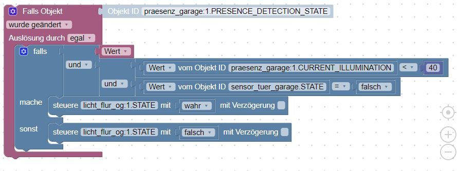

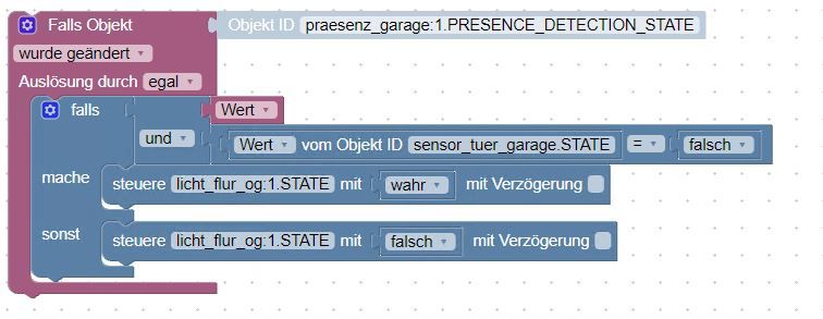

                              • H
                                hussi @dslraser last edited by
                                @dslraser Ah ich verstehe.
                                Dann sieht der Flur nun so aus
                                Und die Garage
                                • dslraser
                                  @hussi
                                  sendet Dein Türsensor wahr/falsch ? (ich habe einfache HMIP Fenster-Türkontakte, die senden 0 oder 1 und dann habe ich noch Fensterdrehgriffe, die senden 0/1/2)
                                  Und willst Du wirklich das alle drei Bedingungen erfüllt sind (und Verknüpfung), oder vielleicht bei Bewegung oder bei Tür auf und dunkel ?
                                  einfacher Sensor bei mir
                                  0 = CLOSED und 1 = OPEN

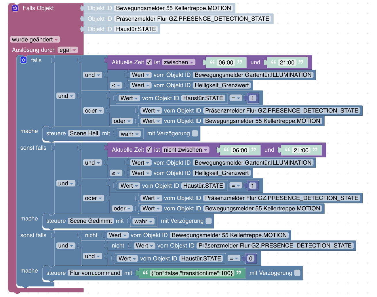

                                  Hier noch ein Beispiel von mir mit verschiedenen Licht Helligkeiten (HUE Lampe) zu verschiedenen Zeiten mit 2 Bewegungsmeldern und einem Türsensor sowie dem Vergleich der Helligkeit (eigener Datenpunkt)
                                  Hier habe ich zum Teil oder Verküpfungen und auch den Türsensor mit im Trigger. Das heißt, wenn es Dunkel ist und die Haustür wird geöffnet ginge Licht an, oder wenn Bewegung erkannt wird (und es ist dunkel) dann geht auch Licht an usw....)

                                    Und noch eine Frage, falls ich was falsch verstanden haben sollte...?
                                    Beide Präsenzmelder schalten in Deinen Blockly's das gleiche Licht an ? Also auch der Melder in der Garage soll Licht im 1.OG schalten ?
                                    • H
                                      @dslraser
                                      Tut mir Leid für die späte Rückmeldung. Ich habe Momentan viel zu tun.
                                      Also der Bewegungsmelder im Flur geht nun irgendwie gar nicht. Manchmal ist das Licht zwar an, aber ich kann nicht er kennen warum. Wenn ich nachts durch den Flur laufe, bleibt das Licht aus.
                                      Den Fehler in der Garage habe ich geändert. Hier soll natürlich auch das Licht in der Garage geschaltet werden.
                                      Dadurch, dass immer ein Fenster in der Garage auf ist, würde ich es gern wollen, dass es auch nur an geht wenn die Tür auf ist. Das Licht war sonst mitten in der Nacht mal an, weil eine Motte in der Garage war.
                                      Flur:
                                      Garage:
