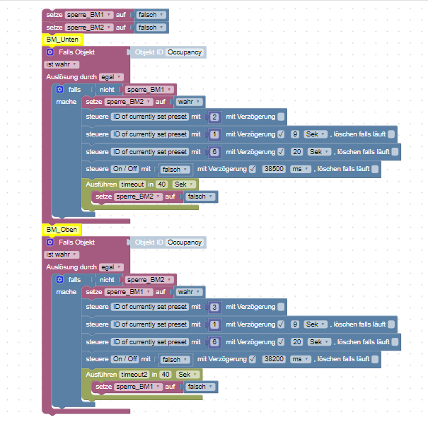

                  @j-h83
                  Vorschlag:
                  J 1 Antwort Letzte Antwort
                  • CinimodC Cinimod
                    @j-h83
                    Vorschlag:
                    J.H83
                    @cinimod
                    Vielen Dank für dein Beispiel 👍
                    Bin leider noch nicht dazugekommen es zu testen.
                    Ich hab noch eine Frage zu den Variablen , wo werden sie gespeichert und woher weiß sie das es der Bewegungsmelder ist ?😬
                    • J J.H83
                      @cinimod
                      CinimodC Offline
                      CinimodC Offline
                      Cinimod
                      @j-h83
                      Die Variablen werden nur in dem Skript selbst gespeichert, daher gebe ich ihnen auch bei starten des Skripts den sollwert mit (ganz oben).
                      Die Variablen habe ich ja nur so benannt das man besser erkennen kann welche wofür ist, du kannst sie auch 1 und 2 nennen oder wie auch immer du magst, es spielt absolut keine rolle wie sie heißen.
                      Variablen werden immer nur mit beliebigen Daten (zuständen, werten, ... ) beschrieben, in unserem fall nur ein "true" oder "false", weil wir ja nur ne Zustandsänderung abfragen wollen
                      Ich hoffe ich habs halbwegs verständlich beschrieben

                          @j-h83
                          nein, die Variablen kannst du dir vorstellen wie selbst erstellte Datenpunkte, die nach Bedarf einfach mit dem Wert deiner Wahl beschrieben werden können, und eben diese auch wieder zum abfragen benutzen zu können, die Variablen wissen nichts von dem zustand der Melder .... die verstellen wir ausschließlich selbst.
                          Also wenn der Melder (den du im Trigger hast) oben auslöst, steuert er dein Licht an, aus Richtung "oben", und setzt die Variable BM1_sperren auf true. Nach der Zeit deiner Wahl hebt er dann die Sperre wieder auf.
                          Der untere BM steuert aber nur das Licht von unten an wenn die Variable BM1_sperren "nicht" wahr ist, also wert wenn der Timeout abgelaufen ist und BM1_sperre wieder auf false gestellt wurde.
                          Und andersrum natürlich das selbe Spiel.
                          • CinimodC Cinimod
                            @j-h83
                            J.H83
                            @cinimod
                            Danke dir für deine Mühe ich glaube ich hab's halbwegs verstanden 😅.
                            Und es funktioniert auch wie du es beschrieben hast 😁👍.
