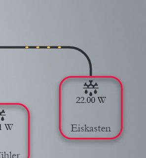

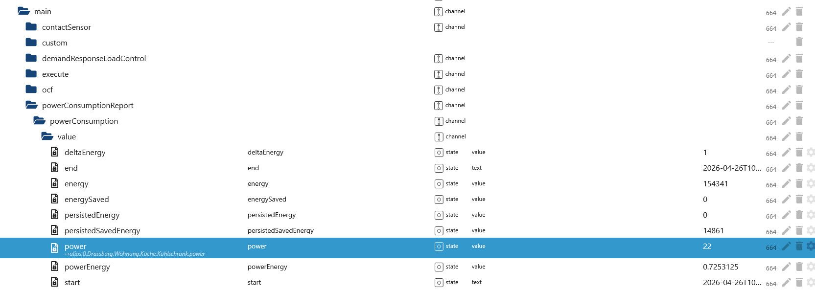

                    #322
                    @The_Stig anscheinend wird da nix weitergemacht.
                    datenpunkte finden ist echt mühsam.
                    ich war schon froh power zu finden...
                    25d17eb1-a7e3-410f-b3ee-3679b35deaaa-image.jpeg 1cc41d4c-f675-4368-9e0f-0e56eb4071fd-image.jpeg
                    gruß vom Woody
