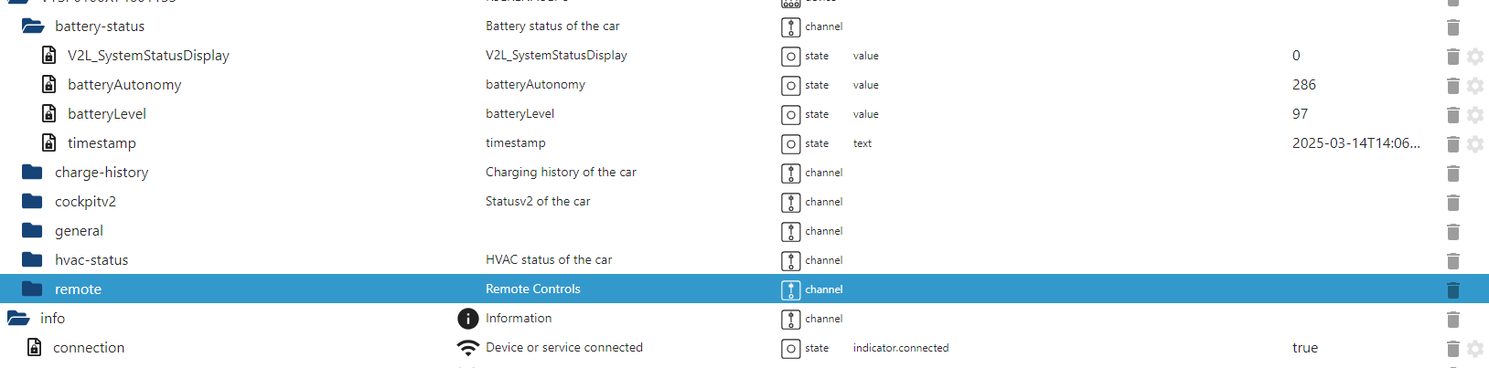

        Homoran Global Moderator Administrators @anbima last edited by
        @anbima sagte in Test Adapter renault v0.0.x für myRenault und myDacia:
        Wo sehe ich das?
        2 zeile deines Microfiches
        • Thomas Braun
          Thomas Braun Most Active @anbima last edited by
          Wo sehe ich das?
          Auf dem Screenshot.
          Aus dem ich nix kopieren kann.

                                    • W
                                      Waldmensch last edited by
                                      Hallo Leude,
                                      wir haben heute den R5 für meine bessere Hälfte abgeholt. Vorher hatten wir eine Zoe. Der Adapter funktioniert soweit, nur der Ordner "cockpit" fehlt mit der totalMileage. Den Wert vermisse ich schon. "cockpit2" ist da, dort steht aber nur "you shouldn't be here"
                                      SoC und Restreichweite sind vorhanden, dass ist das Wichtigste zum Steuern der Wallbox. Hat jeman einen Tipp, wie man ans "cockpit" bzw die totalMileage kommt?
