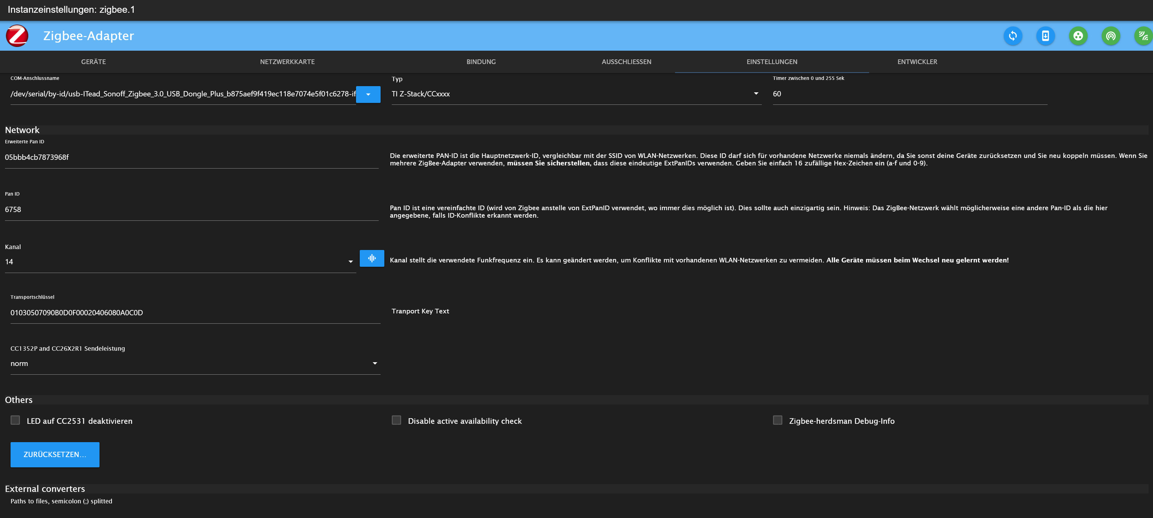

                                heute kam auch mein Stick an.
                                An den Raspi gesteckt, zweite Zigbee Instanz erstellt, die folgenden Einstellungen getroffen:
                                und jetzt hänge ich mit:
                                fest.
                                Der Log sagt:

                                PAN ID und erweiterete PAN ID unterscheiden sich von der anderen Instanz.
                                Der Stick wird vom Raspi erkannt:
                                pi@Smartazamba:~ $ ls -l /dev/serial/by-id
                                insgesamt 0
                                lrwxrwxrwx 1 root root 13  4. Dez 20:35 usb-ITead_Sonoff_Zigbee_3.0_USB_Dongle_Plus_b875aef9f419ec118e7074e5f01c6278-if00-port0 -> ../../ttyUSB0
                                lrwxrwxrwx 1 root root 13  4. Dez 20:35 usb-Texas_Instruments_CC2538_USB_CDC-if00 -> ../../ttyACM0
                                Auch nach Instanz oder ioBroker Restart gehts nicht. Was kann ich noch tun?
                                  insgesamt 0

                                  @rushmed sagte in SONOFF ZigBee 3.0 USB DONGLE PLUS:
                                  So auf den ersten Blick sehe ich da keinen Fehler. Der Link ist aber korrekt? Kein Leerzeichen am Ende drin oder sowas?
                                  R 1 Reply Last reply
                                    R Offline
                                    R Offline
                                    Rushmed
                                    wrote on last edited by
                                    #145
                                    @thomas-braun Ja, der stimmt.

                                      @rushmed
                                      Ich würde den anderen Stick mal testweise komplett entfernen. Und auch die Instanz.0 ausschalten. Dann mal neustarten.
                                        #147
                                        @thomas-braun Hilft leider auch nicht.
                                        Ich hab ihn jetzt mal geflasht, jetzt is alles grün, danke für die Mühe.
