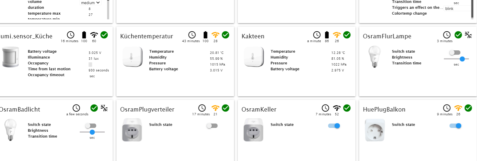

    seit einiger Zeit beobachte ich das der Zigbeeadapter nicht mehr so richtig funktioniert. Um es gleich vorweg zu nehmen es liegt nicht an der HW sondern wahrscheinlich am Adapter. Gestern waren meine ganzen Osramddevice unbekannt und es ging nichts mehr. Also alle wieder resettet neu angelernt und beschriftet. Soweit so gut. heute sind zwei Beschriftungen einfach weg und es stand nur der Modelname des Devices.
    Hat jemand von euch mit den Osrams das gleiche Problem,ich würde sie ungern in Rente schicken waren ja damals nicht billig.

      @ostseereiter sagte in Zigbee Adapter spinnt:
      nicht direkt mit Osram, aber das ein oder andere mal war es bei mir ein xiaomi Sensor
      du könntest dir alias für deine zigbee anlegen, dann würde es eventuell weniger Probleme geben, löst zwar nicht das Problem ansich, aber scripte, vis etc.. sollten dann weiterhin funktionieren

          Ich hatte das selbe Problem mit Smart Plug + von Osram. ist aber erst seit dem letzten Adapterupdate passiert. Davor war alles Tutti...

            @dragon Ich habe auch festgestellt nur mit den Osrams seit dem letzten update.dann schauen wir mal wie es damit weiter geht oder ob man sich dann doch von den ganzen Osramsdevice trennen sollten.

                @ostseereiter
                Bitte versuch die Log Einträge des Zigbee Adapters aufzutreiben als diese Effekte aufgetreten sind. Von alleine passiert das so nicht, und die Osram Steckdosen sind bekannt dafür vergleichbare Probleme zu haben. Ich musste bei mir 2 Steckdosen ersetzen da diese nicht auf Dauer Stabil laufen wollten.
                Das Umbenennen der Geräte an sich ist erst einmal ein kosmetisches Problem und führt im übrigen nicht dazu das die Skripte / Visualisierungen nicht mehr funktionieren. Trotzdem ist auch dafür das entsprechende Log Interessant.

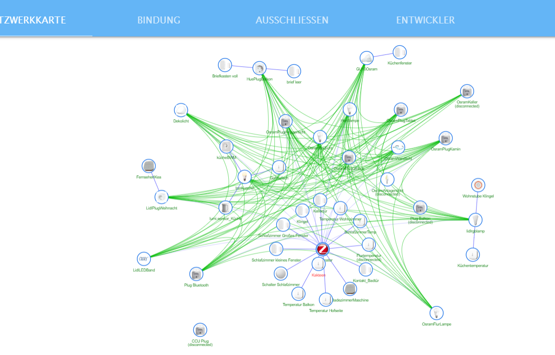

                          @noah3112 sagte in Zigbee Adapter spinnt:
                          Wie aussagekräftig ist eigentlich die Netzwerkdarstellung
                          das ist eine Momentaufnahme.. die Router werden durchgepingt die Batteriebetriebenen Geräte nicht da diese schlafn können
                          wenn sich ein Router verabschiedet dann steht was im LOG .. die müssen/sollten immer erreichabar sein ausser du schaltest die trotzdem per Lichtschalter so das diese kein Strom haben.. ROUTER MÜSSEN IMMER AM STROM HÄNGEN...
                          wenn ein Batterie Device sich nicht meldet dann schläft es.. die Werte werden hier immer nur dann übertragen wenn sich was geändert hat..

                            Hallo heute sind wieder ein paar Osrams ausgestiegen auch HUE und Lidl Osrams musste ich wieder neu anlernen die anderen hatten nur keine Verbindung angeblich konnte diese aber trotzdem schalten. Langsam denke ich es kann auch am Stick liegen. Hier noch mal zwei die sich schalten lassen aber angeblich keine Verbindung haben.
                            Gruß OSR
