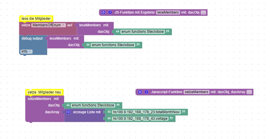

                    @legro
                    stimme @Homoran zu
                    aber mal ein beispiel (als javascript):
                    letztlich musst du das array bearbeiten und das script muss wissen, wie das aussehen soll

                    seltsamerweise bekomme ich (nur) im blockly eine warnung (als pures javascript nicht) - evtl weiß @paul53 warum da die meldung kommt
                    javascript.0
                    2021-09-26 13:36:54.145	warn	This object will not be created in future versions. Please report this to the developer.
                    javascript.0
                    2021-09-26 13:36:54.145	warn	Object enum.functions.Steckdose is invalid: obj.type has to exist

                      @liv-in-sky sagte in Aufzählungen mittels Blockly editieren:
                      Wenn ich es richtig in erinnerung habe kann man mit Blockly keine (???) Objects (korrekt???) erstellen

                        @homoran das object wird erstellt und richtig abgespeichert - es funktioniert soweit - das setObject mit dem neuen array wird ja in der javascript function gemacht - daher die verwunderung
                          aber laut log fehlt dort der type

                            liv-in-sky
                            und da hast du recht - der type fehlt bei mir tatsächlich - ich denke der fehler ist bei mir, dass dieses enum durch einen import von irgendwelchen test-dp kam und schon falsch waren - ich habe einfach irgendein enum zum test genommen, was ich nicht nutze :-(
                            daher solle das ganze bei @legro zu keinen fehlern kommen !

                                liv-in-sky
                                @paul53 hatte ich mich auch gefragt - ist so in der beschreibung https://github.com/ioBroker/ioBroker.javascript/blob/master/docs/en/javascript.md#setobject
                                kann man wohl löschen, wenn du das nicht kennst
                                  javascript.0
                                  javascript.0

                                    ist das besser und bevorzuziehen ?
                                    das script macht das, was es soll mit beiden befehlen
                                    weißt du, warum das in der beschreibung ist: "myObj.native.settings = 1;" ich hatte das nur reingetan, als ich die warnung erhielt - die hatte aber eine andere ursache gahabt

                                          @legro sagte in Aufzählungen mittels Blockly editieren:
                                          Hierzu möchte ich die Zuweisung eines Aktors zu einer Gruppe ändern können.
                                          verstehe ich immer noch nicht, warum die Zugehörigkeit geändert werden muss, aber wenn es so sein soll, kannst du ja die entsprechenden Rollläden auch mehreren enums zuweisen und dann je nach Notwendigkeit mit der einen oder anderen Enum arbeiten
