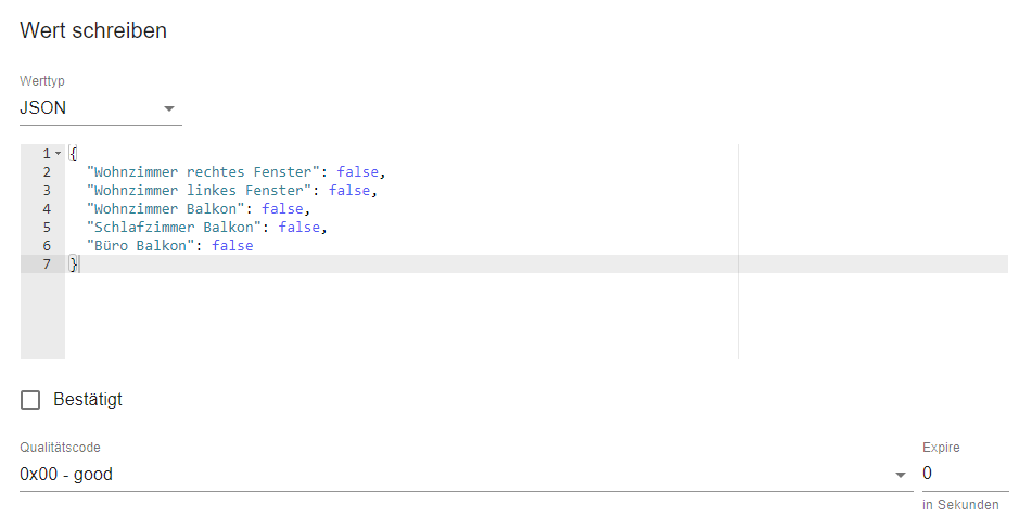

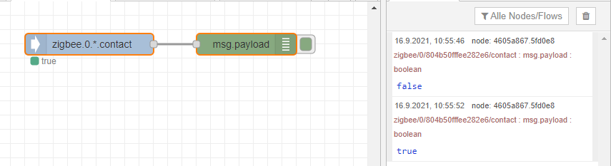

                @wszene Ich mache so was auch - aber in dem ich die Datenpunkte mit NodeRed auswähle und dann einen selbst erstellten Alarm-Datenpunkt mit dem Gesamtzustand fülle.
                Wenn Du wirklich alles Aquara Kontakte sind - ich habe allerdings andere Zigbee Kontaktsensoren, dann solltest Du ja für jeden Sensor einen "contact" Datenpunkt haben.
                Dann kannst Dir das ganze mit den Arrays sparen und arbeitest mit nur einem Selector und Wildcards, also mit
                zigbee.0.*.contact
                Diese Zustände sammle ich dann in einem Datenpunkt als JSON Objekt und sobald ein Contact false ist, schlage ich Alarm (Zustand halt negieren, da ja wenn contact=false der Alarm ausgelöst werden soll).
                WszeneW 1 Antwort Letzte Antwort
