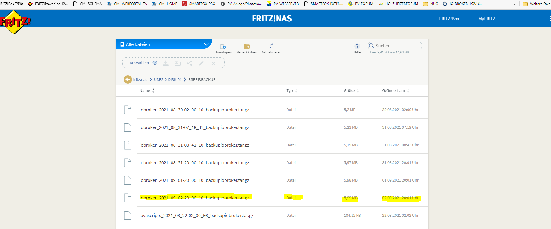

                              Anbei noch meine Einstellungen beim backup:
                              liv-in-skyL crunchipC 3 Antworten Letzte Antwort

                                @goetschhofer backups schaaut sehr groß aus - bitte weiter
                                crunchipC G 2 Antworten Letzte Antwort

                                  @liv-in-sky sagte in Backup VM-iobroker in proxmox steigt tägl. um ca. 0,5 GB?:
                                  sag ich doch, da dürfte gar nichts drin sein

                                      @goetschhofer
                                      sind unterschiedliche backups - das eine ist das backup der VM
                                      das , wo wir gerade sind , ist das backup von iobroker
                                      da hat der @crunchip schon recht :-)

                                        @goetschhofer
                                        ja -täglich ca 350 MB zusätzlich
