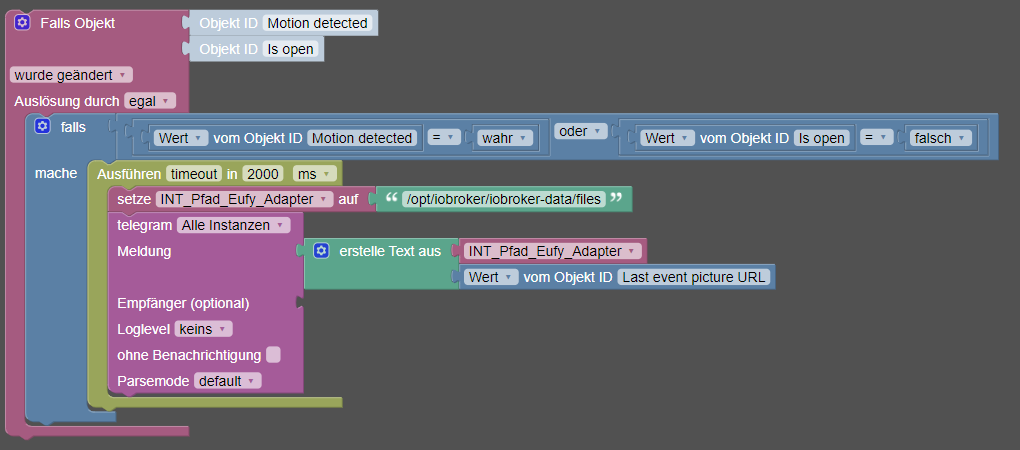

                  so sieht aktuell mein Blockly aus mit 2 Trigger

                    AndyGR42 @locito09 last edited by AndyGR42
                    @locito09 Hier muss ich passen. Ich habe keinen Eufy Adapter und kann daher auch nix zu den Datapoints etc. sagen.
                    Auf jeden Fall erscheint es unsinnig den internen Pfad vom iobroker Dateisystem per Telegram zu versenden, da Du sehr wahrscheinlich (hoffentlich) von unterwegs nicht darauf zugreifen kannst. Deine Picture URL von ganz oben zeigt auch auf den Eufy Cloud Dienst. Wenn ich das Blocky richtig interpretiere, sendest Du diese URL per Telegram und nicht das Bild als solches.
                    P.S.: Wenn natürlich der Eufy Adapter das Bild in diesem internen Pfad ablegt könnte man es direkt an Telegram übergeben. Aber dann fehlt vermutlich der Dateiname. Aber der müsste ja auch in irgendeinem Datenpunkt stehen.
                    L 1 Reply Last reply Reply Quote 1

                      • A
                        @locito09 Dir ist schon klar, dass Du hier gerade eines der Bilder veröffentlich hast, oder? 🙂
                        Also, ich stelle mal folgende These auf:
                        /opt/iobroker/iobroker-data/files + /eufy-security.0/T8010P2320491CC6/last_event/T8210P00204911BC.jpeg (der Inhalt des Datenpunkts) ergeben den vollständigen Pfad zum Bild im lokalen Dateisystem. Wenn dies der Fall ist, dann müsste es in etwas so aussehen:
                        Wobei zu telegram und nicht zu pushover gesendet wird und Du den entsprechenden Datenpunkt einsetzen musst, in dem der zweite Teil des Pfad zum jpeg steht.

                          locito09 @AndyGR42 last edited by locito09
                          @andygr42
                          Habe es hingekommen , musste nur bei meinen Blockly den Datei Pfad/ Variable entfernen, jetzt bekomme ich einen Link im Telegram mit Vorschau Bild.
                          Musste noch einen Timeout hinzufügen weil der Datenpunkt ca. 4 sek braucht um bei Erkennung der Bewegung zu aktualisieren.
                          Danke für deine Tipps
