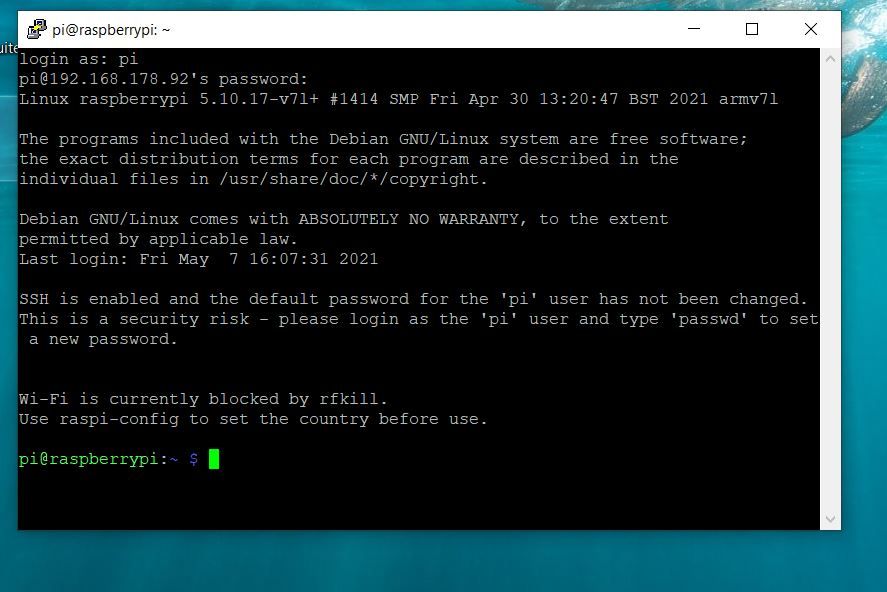

                            lukas8519
                            @josh @Thomas-Braun so also der Pi scheint zu leben.
                            da ich ja wie gesagt kein Backup habe, muss ich ioBroker komplett neu aufsetzen? Was ist mit meinem "alten" Account?
                            haselchenH Thomas BraunT 2 Antworten Letzte Antwort
                            • L lukas8519

                              @lukas8519
                              da steht doch alles....
                              rfkill und config.....
                              Kannst also selber lösen

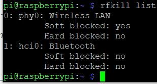

                              Mit
                              rfkill list
                              siehst du was geblocked ist
                              Poste mal die Ausgabe.
                              Dann können wir mit unblock das Wi-Fi wieder freischalten und dann
                              mit raspi-config weitermachen.
                              Und daaaaaann übernimmt @Thomas-Braun :)

                                @lukas8519
                                iobroker status
                                Und bitte keine Screenshots von Konsolen. Text hier, in CodeTags eingebettet, reinkopieren.
                                @haselchen Von WLAN war bislang doch gar nicht die Rede. Warum soll das aktiv sein, wenn ein LAN-Kabel verwendet wird?

                                  L Offline
                                  L Offline
                                  lukas8519
                                  @haselchen ja vielen dank! es handelt sich hier jetzt um eine neue SD Karte wie @Josh vorgeschlagen hatte.
                                  wlan hatte ich zuvor auch nicht benutzt.

                                      haselchenH Offline
                                      haselchenH Offline
                                      haselchen
                                      @thomas-braun
                                      Ok, dann passt das ja laut rfkill Liste.
                                      Was ist mit dem raspi-config Hinweis?
                                      Zu vernachlässigen?
                                      HomoranH L 2 Antworten Letzte Antwort

                                        @haselchen sagte in Keine Netztwerkverbindung nach RPi Neustart:
                                        Zu vernachlässigen?
                                        ja,
                                        ist ein Standardhinweis.
                                        für die Nutzung des WLANs muss da das Land eingestellt werden.
