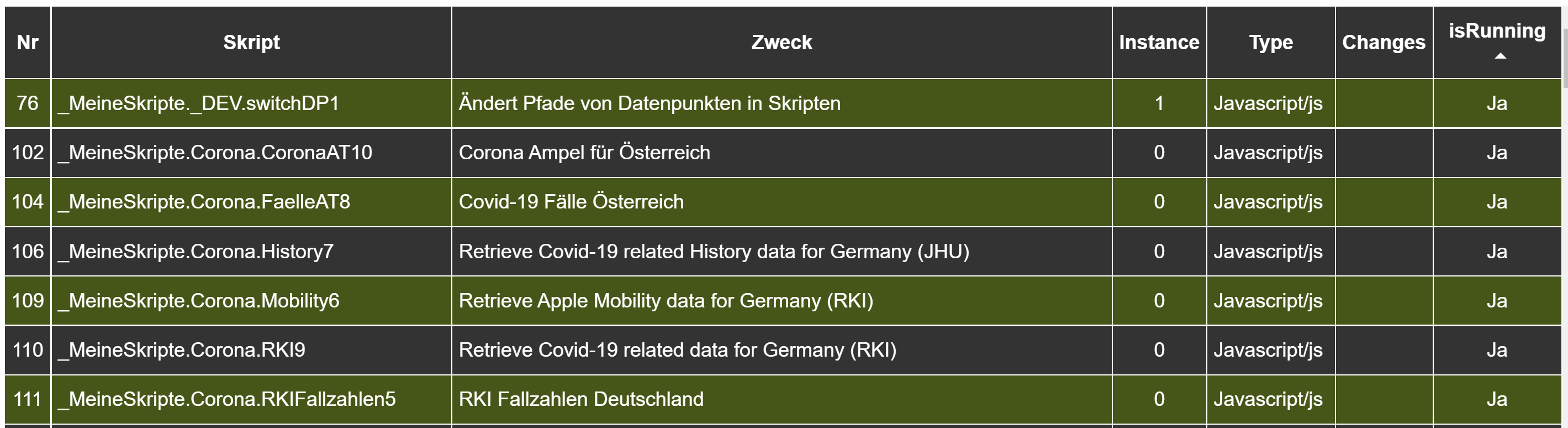

                  @fastfoot
                  das wäre klasse - bin gerade am routieren
                  ist nur in einem ordner - aber auf mehreren servern
                  die ganzen grünen dateien sind scripte und beinhalten teilweise curl befehle mit controll-own
                  F 1 Reply Last reply

                          @liv-in-sky sagte in [Skript] Namespace für Datenpunkte in Skripten abändern:
                          • Backup im Ordner mit tar -cf MeinBackup.tar *
                          • Ersetzen mit sed -i -e 's/control-own/0_userdata.0/g' meinSkript
                            • ersetzt das Skript
                            • m* anstatt meinSkript ersetzt alles was mit m beginnt
                          • restore mit tar -xf myTar.tar oder einzelne Datei tar -xf myTar.tar mySkript
                          iobroker läuft unter Docker auf QNAP TS-451+
                          SkriptRecovery: https://forum.iobroker.net/post/930558
                          liv-in-skyL 1 Reply Last reply

                                          Schon länger sind User angehalten, für ihre eigenen Datenpunkte den Namespace 0_userdata.0 zu verwenden. Mit Einführung von Admin 5 wird das auch mehr forciert und es wird so langsam Zeit 'umzuziehen', sprich, wer eigene Datenpunkte z.B. unter MeineDatenpunkte.0 angelegt hat sollte diese nun unter 0_userdata.0 anlegen. Da sich evtl. viele Skripte angesammelt haben, welche auf die alten DP Bezug nehmen und es sehr mühsam ist alle Skripte händisch anzupassen ist dieses Skript entstanden. Auch wer nicht konvertieren will oder muss kann so eine komplette Übersicht über seine Skripte erhalten.
                                          Was kann das Skript?
                                          • Auflistung aller Skripte mit Name und Pfad, Beschreibung(wenn Header gepflegt wird), Instanz, Typ, Anzahl der erforderlichen Änderungen, Status(läuft/läuft nicht)
                                            • Die Darstellung erfolgt durch einen mit JSON Daten gefüllten DP und einem JSON Widget von inventwo. Der dazu notwendige DP muss händisch angelegt werden!
                                          • Schreiben von notwendigen Änderungen als Datei in das Dateisystem, bei Blockly-Skripten als xml-Export. Unterstützt werden Javascript, Blockly und Typescript.
                                            • Diese Option ist einstellbar über writeToFileSystem (Default = true) und pathToRestore (Default = /opt/iobroker/switched)
                                          • Direktes Ändern der Skripte im System.
                                            • Auf Wunsch (und aus Sicherheitsgründen enpfohlen!!!) wird an den Skriptnamen die Endung Chg angehängt, hierbei wird dann eine Kopie erstellt und das Original bleibt erhalten. Ist die Endung auf '' gesetzt, wird das Original überschrieben.
                                            • Aktive Skripte werden nicht ins System übernommen.
                                            • Diese Option ist einstellbar über replaceInSystemsDB (Default = false) und extChanged (Default = Chg)
                                          • Einstellungen für das Verhalten des Skriptes erfolgen in den Zeilen 11-15
                                          Was das Skript nicht kann:
                                          • Notwendige Änderungen in der VIS müssen händisch erfolgen.
                                          • Die neuen Datenpunkte unter 0_userdata.0 sollten/müssen vor dem Neustart der Skripte natürlich schon vorhanden sein(Export Objekstruktur => Ersetzen alter Namespace mit neuem Namespace => Import unter 0_userdata.0)
                                          Unzulänglichkeiten:
                                          • Skripte, welche javascript.x.scriptEnabled zum Ein- und Auschalten von Skripten verwenden, werden evtl. nicht richtig/vollständig konvertiert
                                          • Skripte welche setState(myDP, wert) ohne Namespace verwenden(d.h. der State wird automatisch in javascript.instance.myDP geschrieben) werden nicht korrekt konvertiert
                                          Ich hoffe dass das Skript bei einer anstehenden Konvertierung hilfreich sein wird. Evtl. Korrekturen und Verbesserungen werden in diesem Beitrag gepostet
