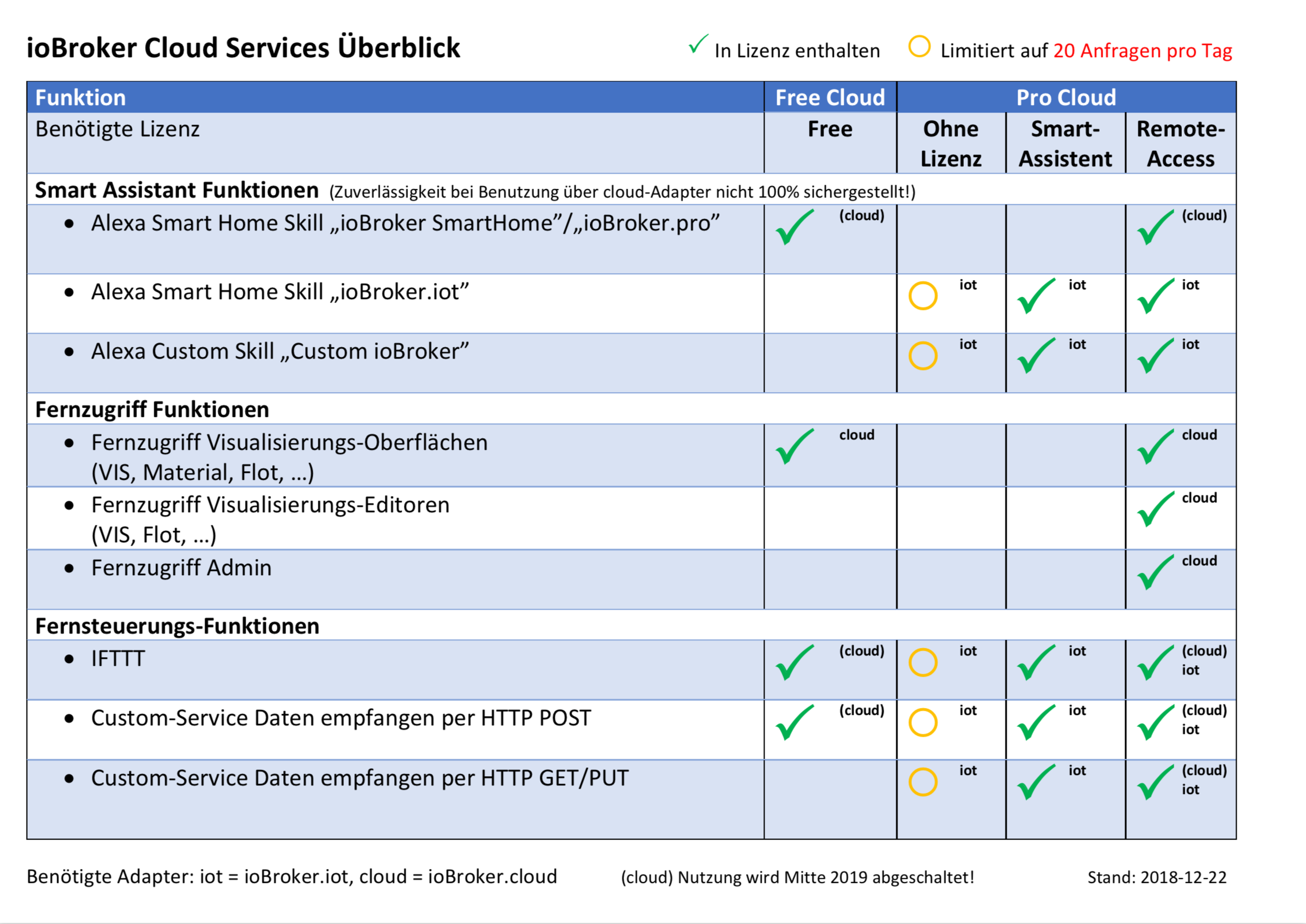

      @haselchen sagte in sayit - Anzahl Zeichen wurden reduziert ?:
      Und Cloud Pro ist doch wenn nur für den VIS Fernzugriff!?
      Ja, ich bin da eben nicht firm, da ich Assistenten nicht nutze.
      Da gibt es doch auch den pro-free für 20 Aufträge pro Tag
      https://forum.iobroker.net/assets/uploads/files/1629129539699-93611326-527d-420a-b94f-b1986066583f-image.png
      kannst du mal zum Testen den pro-Key in den Cloud-Adapter eingeben.
      Ich hab keine Ahnung ob das hilft, könnte die Ursache aber eingrenzen wenn es klappt
      vielleicht braucht es jetzt auch den iot-Adapter
      vielleicht ist auch "nur" auf dem free-Server durch das Update auf die neuen Versionen noch ein Hänger

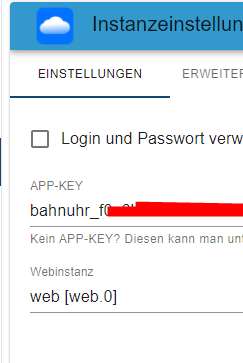

        @bahnuhr
        Ich weiss was @Homoran meint.
        Im Cloud Adapter kannst du dich entweder mit Key oder Log In Daten verifizieren.
        Ich probiere mal seinen Vorschlag.

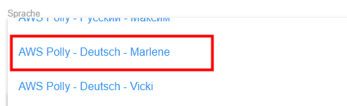

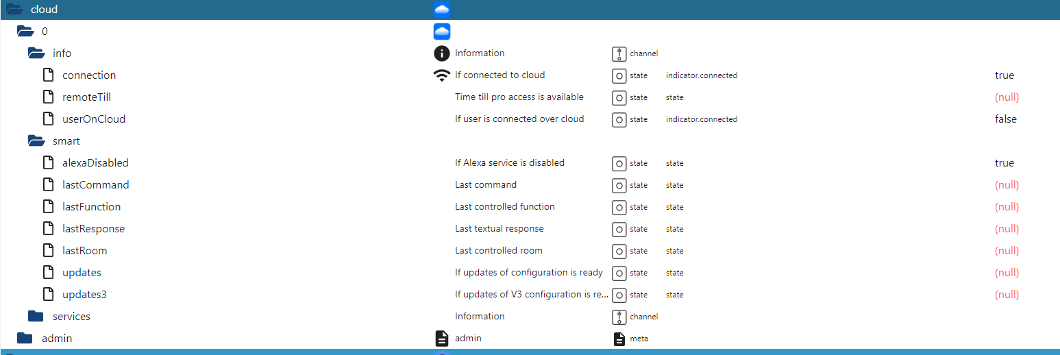

          Das wird eingegeben:
          Und dann holt er sich den key und speichert diesen in den Objekten (vgl. oben).
          Danke.

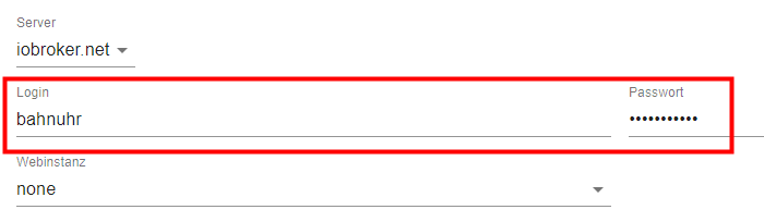

            habs gefunden (kann man ja umstellen)
            da steht aber bahuhr... schon drin:
            Danke.
            HomoranH 1 Reply Last reply

              @bahnuhr dann speicher mal und probier's noch mal

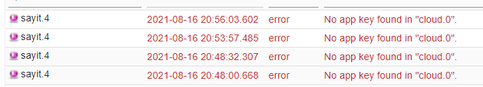

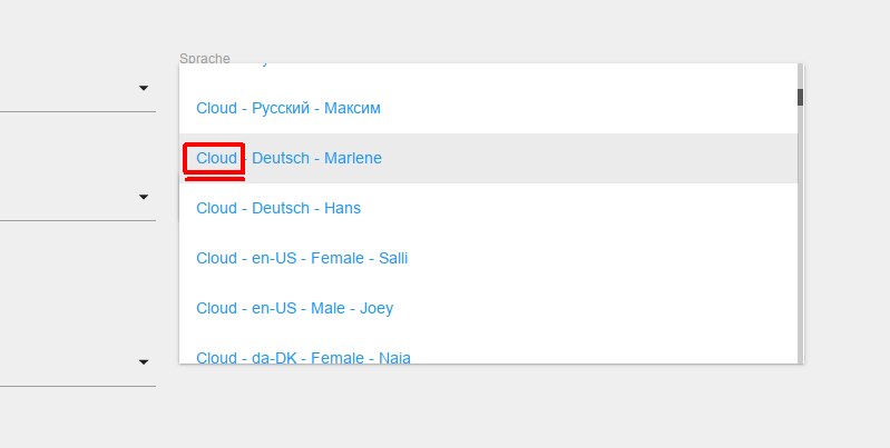

                So mein Test von eben.
                In cloud umgestellt auf key:
                Dann sayit eingestellt cloud-marlene.
                Der Text wurde abgespielt.
                Dann noch mal versucht.
                Und dann kam wieder der Fehler
                Da stimmt etwas nicht.
                Danke.

                    So, ich bin ein bisschen weiter.
                    Lasse ich diesen Text abspielen:
                    setState('sayit.4.tts.text', "Der Master Code wurde eingegeben. Die Funktion wird ausgeführt.");
                    funktioniert dies.
                    Anmerkung:
                    Dieser Text kommt öfters und ist irgendwo gespeichert ??!?! (eine Vermutung)
                    Erstelle ich einen neuen Text:
                    setState('sayit.4.tts.text', "1 23 4 5Der Master Code wurde eingegeben. Die Funktion wird ausgeführt.");
                    dann klappt es nicht.
                    Es kommt wieder der api key Fehler.
                    Vermutung:
                    Kann es sein, dass die mp3 irgendwo gespeichert oder abgerufen wird. ?
                    Offensichtlich kommt dies bei einem bekannten Text nicht.
                    -Eine Vermutung-

                        bin mal auf cloud-deutsch-hans
                        Hier kommt der api fehler sofort
                        Danke.

                            @bahnuhr sagte in sayit - Anzahl Zeichen wurden reduziert ?:
                            Geändert, neue Texte gehen nicht.
                            was steht dann im log?

                              @homoran sagte in sayit - Anzahl Zeichen wurden reduziert ?:
                              Danke.
                                      Oder seh ich das falsch.
                                      keine Ahnung, aber es gibt im Manü noch AWS-Stimmen zur Auswahl.
                                      Hast du jetzt mal google Deutsch versucht?
                                      bahnuhrB 1 Reply Last reply
                                        bahnuhrB Online
                                        bahnuhrB Online
                                        bahnuhr
                                        wrote on last edited by
                                        #84
                                        google Deutsch
                                        funtioniert.
                                        Bin aber derzeit eigentlich auf picotts.
                                        Hört sich aber grauselig an.
                                        Marlene war halt schöner.
                                        Danke.
                                        HomoranH bahnuhrB 2 Replies Last reply
                                          funtioniert.
                                          dann ist die Wahrscheinlichkeit groß, dass Amazon da herumgeschraubt hat
