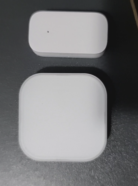

              • FredF
                FredF Most Active Forum Testing @Dicken last edited by
                @dicken Aqara Fenstersensor siehe
                • Dicken
                  @fredf Ah cool 🙂 Ist ja vom Prinzip her das selbe 🙂 Nur auch ziemlich klobig.
                  arteck FredF 2 Replies Last reply Reply Quote 0
                  • arteck
                    arteck Developer Most Active @Dicken last edited by
                    @dicken was ist denn da klobrig
                    • FredF
                      @dicken Kann doch zerlegt werden...
