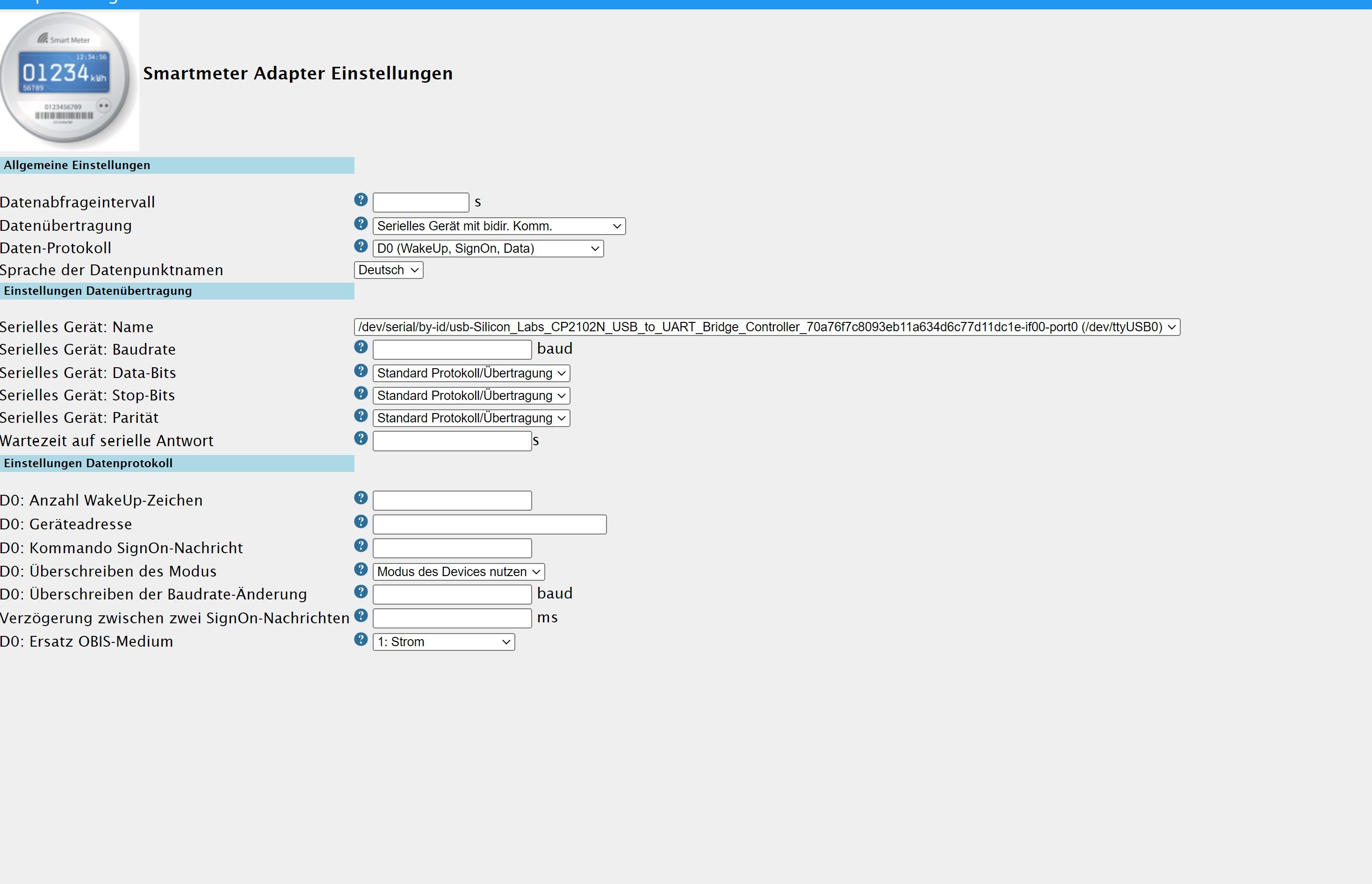

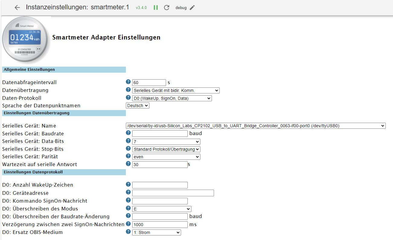

                      ich habe seit Jahren zwei Smartmeter Instanzen an zwei verschiedenen Stromzählern im Einsatz.
                      Alles lief prima.
                      Jetzt habe ich meinen Server getauscht. Firsches Debian plus ioBroker Backup.
                      Beide Instanzen funktionieren und die Werte sind soweit ich das einschätzen kann plausibel.
                      Bei smartmeter.1 mit diesen Settings:
                      an einem EMH DMTZ-XC bekomme ich jetz häufig (heute schon über 50x):
                      2026-07-16 00:29:26.338  - warn: smartmeter.1 (2056) No or too long answer from Serial Device after last request.
                      USB und Zählerkopf Verbindung habe ich erfolglos doppelt geprüft.

                      2026-07-16 21:01:48.446  - debug: smartmeter.1 (194689) CURRENT PROCESS STEP 4 IN CHECKMESSAGE
                      2026-07-16 21:01:48.446  - debug: smartmeter.1 (194689) MATCH-RESULT DATA: "\u0002F.F(00000000)\r\n0.0.0(04337870)\r\n0.2.2(130711A4)\r\n0.3.0(500.00000*Imp/kWh)\r\n0.3.3(250.00000*Imp/kWh)\r\n0.9.1(1210949)\r\n0.9.2(1260716)\r\n0.1.0(51)\r\n0.1.2*51(12607010" -> null
                      2026-07-16 21:01:48.447  - debug: smartmeter.1 (194689) NEW DATA
                      2026-07-16 21:01:48.447  - debug: smartmeter.1 (194689) CURRENT PROCESS STEP 4 IN CHECKMESSAGE
                      2026-07-16 21:01:48.447  - debug: smartmeter.1 (194689) MATCH-RESULT DATA: "\u0002F.F(00000000)\r\n0.0.0(04337870)\r\n0.2.2(130711A4)\r\n0.3.0(500.00000*Imp/kWh)\r\n0.3.3(250.00000*Imp/kWh)\r\n0.9.1(1210949)\r\n0.9.2(1260716)\r\n0.1.0(51)\r\n0.1.2*51(126070100" -> null
                      2026-07-16 21:01:48.449  - debug: smartmeter.1 (194689) NEW DATA
                      2026-07-16 21:01:48.449  - debug: smartmeter.1 (194689) CURRENT PROCESS STEP 4 IN CHECKMESSAGE
                      2026-07-16 21:01:48.449  - debug: smartmeter.1 (194689) MATCH-RESULT DATA: "\u0002F.F(00000000)\r\n0.0.0(04337870)\r\n0.2.2(130711A4)\r\n0.3.0(500.00000*Imp/kWh)\r\n0.3.3(250.00000*Imp/kWh)\r\n0.9.1(1210949)\r\n0.9.2(1260716)\r\n0.1.0(51)\r\n0.1.2*51(1260701000" -> null
                      2026-07-16 21:01:48.450  - debug: smartmeter.1 (194689) NEW DATA
                      2026-07-16 21:01:48.450  - debug: smartmeter.1 (194689) CURRENT PROCESS STEP 4 IN CHECKMESSAGE
                      2026-07-16 21:01:48.450  - debug: smartmeter.1 (194689) MATCH-RESULT DATA: "\u0002F.F(00000000)\r\n0.0.0(04337870)\r\n0.2.2(130711A4)\r\n0.3.0(500.00000*Imp/kWh)\r\n0.3.3(250.00000*Imp/kWh)\r\n0.9.1(1210949)\r\n0.9.2(1260716)\r\n0.1.0(51)\r\n0.1.2*51(12607010000" -> null
                      2026-07-16 21:01:48.453  - debug: smartmeter.1 (194689) MATCH-RESULT DATA: "\u0002F.F(00000000)\r\n0.0.0(04337870)\r\n0.2.2(130711A4)\r\n0.3.0(500.00000*Imp/kWh)\r\n0.3.3(250.00000*Imp/kWh)\r\n0.9.1(1210949)\r\n0.9.2(1260716)\r\n0.1.0(51)\r\n0.1.2*51(126070100000" -> null
                      2026-07-16 21:01:48.453  - debug: smartmeter.1 (194689) NEW DATA
                      2026-07-16 21:01:48.453  - debug: smartmeter.1 (194689) CURRENT PROCESS STEP 4 IN CHECKMESSAGE
                      2026-07-16 21:01:48.453  - debug: smartmeter.1 (194689) MATCH-RESULT DATA: "\u0002F.F(00000000)\r\n0.0.0(04337870)\r\n0.2.2(130711A4)\r\n0.3.0(500.00000*Imp/kWh)\r\n0.3.3(250.00000*Imp/kWh)\r\n0.9.1(1210949)\r\n0.9.2(1260716)\r\n0.1.0(51)\r\n0.1.2*51(1260701000000)\r" -> null
                      2026-07-16 21:01:48.455  - debug: smartmeter.1 (194689) NEW DATA
                      2026-07-16 21:01:48.455  - debug: smartmeter.1 (194689) CURRENT PROCESS STEP 4 IN CHECKMESSAGE
                      2026-07-16 21:01:48.455  - debug: smartmeter.1 (194689) MATCH-RESULT DATA: "\u0002F.F(00000000)\r\n0.0.0(04337870)\r\n0.2.2(130711A4)\r\n0.3.0(500.00000*Imp/kWh)\r\n0.3.3(250.00000*Imp/kWh)\r\n0.9.1(1210949)\r\n0.9.2(1260716)\r\n0.1.0(51)\r\n0.1.2*51(1260701000000)\r\n" -> null
                      2026-07-16 21:01:48.456  - debug: smartmeter.1 (194689) MATCH-RESULT DATA: "\u0002F.F(00000000)\r\n0.0.0(04337870)\r\n0.2.2(130711A4)\r\n0.3.0(500.00000*Imp/kWh)\r\n0.3.3(250.00000*Imp/kWh)\r\n0.9.1(1210949)\r\n0.9.2(1260716)\r\n0.1.0(51)\r\n0.1.2*51(1260701000000)\r\n0" -> null
                      2026-07-16 21:01:48.456  - debug: smartmeter.1 (194689) NEW DATA
                      2026-07-16 21:01:48.456  - debug: smartmeter.1 (194689) CURRENT PROCESS STEP 4 IN CHECKMESSAGE
                      2026-07-16 21:01:48.456  - debug: smartmeter.1 (194689) MATCH-RESULT DATA: "\u0002F.F(00000000)\r\n0.0.0(04337870)\r\n0.2.2(130711A4)\r\n0.3.0(500.00000*Imp/kWh)\r\n0.3.3(250.00000*Imp/kWh)\r\n0.9.1(1210949)\r\n0.9.2(1260716)\r\n0.1.0(51)\r\n0.1.2*51(1260701000000)\r\n0." -> null
                      2026-07-16 21:01:48.457  - debug: smartmeter.1 (194689) NEW DATA
                      2026-07-16 21:01:48.457  - debug: smartmeter.1 (194689) CURRENT PROCESS STEP 4 IN CHECKMESSAGE
                      2026-07-16 21:01:48.457  - debug: smartmeter.1 (194689) MATCH-RESULT DATA: "\u0002F.F(00000000)\r\n0.0.0(04337870)\r\n0.2.2(130711A4)\r\n0.3.0(500.00000*Imp/kWh)\r\n0.3.3(250.00000*Imp/kWh)\r\n0.9.1(1210949)\r\n0.9.2(1260716)\r\n0.1.0(51)\r\n0.1.2*51(1260701000000)\r\n0.1" -> null
                      2026-07-16 21:01:48.458  - debug: smartmeter.1 (194689) NEW DATA
                      2026-07-16 21:01:48.458  - debug: smartmeter.1 (194689) CURRENT PROCESS STEP 4 IN CHECKMESSAGE
                      2026-07-16 21:01:48.458  - debug: smartmeter.1 (194689) MATCH-RESULT DATA: "\u0002F.F(00000000)\r\n0.0.0(04337870)\r\n0.2.2(130711A4)\r\n0.3.0(500.00000*Imp/kWh)\r\n0.3.3(250.00000*Imp/kWh)\r\n0.9.1(1210949)\r\n0.9.2(1260716)\r\n0.1.0(51)\r\n0.1.2*51(1260701000000)\r\n0.1." -> null
                      2026-07-16 21:01:48.459  - debug: smartmeter.1 (194689) NEW DATA
                      2026-07-16 21:01:48.459  - debug: smartmeter.1 (194689) CURRENT PROCESS STEP 4 IN CHECKMESSAGE
                      2026-07-16 21:01:48.459  - debug: smartmeter.1 (194689) MATCH-RESULT DATA: "\u0002F.F(00000000)\r\n0.0.0(04337870)\r\n0.2.2(130711A4)\r\n0.3.0(500.00000*Imp/kWh)\r\n0.3.3(250.00000*Imp/kWh)\r\n0.9.1(1210949)\r\n0.9.2(1260716)\r\n0.1.0(51)\r\n0.1.2*51(1260701000000)\r\n0.1.2" -> null
                      2026-07-16 21:01:48.460  - debug: smartmeter.1 (194689) NEW DATA
                      2026-07-16 21:01:48.460  - debug: smartmeter.1 (194689) CURRENT PROCESS STEP 4 IN CHECKMESSAGE
                      2026-07-16 21:01:48.460  - debug: smartmeter.1 (194689) MATCH-RESULT DATA: "\u0002F.F(00000000)\r\n0.0.0(04337870)\r\n0.2.2(130711A4)\r\n0.3.0(500.00000*Imp/kWh)\r\n0.3.3(250.00000*Imp/kWh)\r\n0.9.1(1210949)\r\n0.9.2(1260716)\r\n0.1.0(51)\r\n0.1.2*51(1260701000000)\r\n0.1.2*" -> null
                      2026-07-16 21:01:48.461  - debug: smartmeter.1 (194689) NEW DATA
                      2026-07-16 21:01:48.461  - debug: smartmeter.1 (194689) CURRENT PROCESS STEP 4 IN CHECKMESSAGE
                      2026-07-16 21:01:48.462  - debug: smartmeter.1 (194689) MATCH-RESULT DATA: "\u0002F.F(00000000)\r\n0.0.0(04337870)\r\n0.2.2(130711A4)\r\n0.3.0(500.00000*Imp/kWh)\r\n0.3.3(250.00000*Imp/kWh)\r\n0.9.1(1210949)\r\n0.9.2(1260716)\r\n0.1.0(51)\r\n0.1.2*51(1260701000000)\r\n0.1.2*5" -> null
                      2026-07-16 21:01:48.462  - debug: smartmeter.1 (194689) NEW DATA
                      2026-07-16 21:01:48.462  - debug: smartmeter.1 (194689) CURRENT PROCESS STEP 4 IN CHECKMESSAGE
                      2026-07-16 21:01:48.462  - debug: smartmeter.1 (194689) MATCH-RESULT DATA: "\u0002F.F(00000000)\r\n0.0.0(04337870)\r\n0.2.2(130711A4)\r\n0.3.0(500.00000*Imp/kWh)\r\n0.3.3(250.00000*Imp/kWh)\r\n0.9.1(1210949)\r\n0.9.2(1260716)\r\n0.1.0(51)\r\n0.1.2*51(1260701000000)\r\n0.1.2*50" -> null
                      2026-07-16 21:01:48.463  - debug: smartmeter.1 (194689) NEW DATA
                      2026-07-16 21:01:48.463  - debug: smartmeter.1 (194689) CURRENT PROCESS STEP 4 IN CHECKMESSAGE
                      2026-07-16 21:01:48.463  - debug: smartmeter.1 (194689) MATCH-RESULT DATA: "\u0002F.F(00000000)\r\n0.0.0(04337870)\r\n0.2.2(130711A4)\r\n0.3.0(500.00000*Imp/kWh)\r\n0.3.3(250.00000*Imp/kWh)\r\n0.9.1(1210949)\r\n0.9.2(1260716)\r\n0.1.0(51)\r\n0.1.2*51(1260701000000)\r\n0.1.2*50(" -> null
                      2026-07-16 21:01:48.466  - debug: smartmeter.1 (194689) NEW DATA
                      2026-07-16 21:01:48.466  - debug: smartmeter.1 (194689) CURRENT PROCESS STEP 4 IN CHECKMESSAGE
                      2026-07-16 21:01:48.466  - debug: smartmeter.1 (194689) MATCH-RESULT DATA: "\u0002F.F(00000000)\r\n0.0.0(04337870)\r\n0.2.2(130711A4)\r\n0.3.0(500.00000*Imp/kWh)\r\n0.3.3(250.00000*Imp/kWh)\r\n0.9.1(1210949)\r\n0.9.2(1260716)\r\n0.1.0(51)\r\n0.1.2*51(1260701000000)\r\n0.1.2*50(12" -> null
                      2026-07-16 21:01:48.467  - debug: smartmeter.1 (194689) NEW DATA
                      2026-07-16 21:01:48.467  - debug: smartmeter.1 (194689) CURRENT PROCESS STEP 4 IN CHECKMESSAGE
                      2026-07-16 21:01:48.467  - debug: smartmeter.1 (194689) MATCH-RESULT DATA: "\u0002F.F(00000000)\r\n0.0.0(04337870)\r\n0.2.2(130711A4)\r\n0.3.0(500.00000*Imp/kWh)\r\n0.3.3(250.00000*Imp/kWh)\r\n0.9.1(1210949)\r\n0.9.2(1260716)\r\n0.1.0(51)\r\n0.1.2*51(1260701000000)\r\n0.1.2*50(126" -> null
                      2026-07-16 21:01:48.468  - debug: smartmeter.1 (194689) MATCH-RESULT DATA: "\u0002F.F(00000000)\r\n0.0.0(04337870)\r\n0.2.2(130711A4)\r\n0.3.0(500.00000*Imp/kWh)\r\n0.3.3(250.00000*Imp/kWh)\r\n0.9.1(1210949)\r\n0.9.2(1260716)\r\n0.1.0(51)\r\n0.1.2*51(1260701000000)\r\n0.1.2*50(1260" -> null
                      2026-07-16 21:01:48.470  - debug: smartmeter.1 (194689) NEW DATA
                      2026-07-16 21:01:48.470  - debug: smartmeter.1 (194689) CURRENT PROCESS STEP 4 IN CHECKMESSAGE
                      2026-07-16 21:01:48.470  - debug: smartmeter.1 (194689) MATCH-RESULT DATA: "\u0002F.F(00000000)\r\n0.0.0(04337870)\r\n0.2.2(130711A4)\r\n0.3.0(500.00000*Imp/kWh)\r\n0.3.3(250.00000*Imp/kWh)\r\n0.9.1(1210949)\r\n0.9.2(1260716)\r\n0.1.0(51)\r\n0.1.2*51(1260701000000)\r\n0.1.2*50(126060" -> null
                      2026-07-16 21:01:48.471  - debug: smartmeter.1 (194689) CURRENT PROCESS STEP 4 IN CHECKMESSAGE
                      2026-07-16 21:01:48.471  - debug: smartmeter.1 (194689) MATCH-RESULT DATA: "\u0002F.F(00000000)\r\n0.0.0(04337870)\r\n0.2.2(130711A4)\r\n0.3.0(500.00000*Imp/kWh)\r\n0.3.3(250.00000*Imp/kWh)\r\n0.9.1(1210949)\r\n0.9.2(1260716)\r\n0.1.0(51)\r\n0.1.2*51(1260701000000)\r\n0.1.2*50(1260601" -> null
                      2026-07-16 21:01:48.471  - debug: smartmeter.1 (194689) NEW DATA
                      2026-07-16 21:01:48.472  - debug: smartmeter.1 (194689) CURRENT PROCESS STEP 4 IN CHECKMESSAGE
                      2026-07-16 21:01:48.472  - debug: smartmeter.1 (194689) MATCH-RESULT DATA: "\u0002F.F(00000000)\r\n0.0.0(04337870)\r\n0.2.2(130711A4)\r\n0.3.0(500.00000*Imp/kWh)\r\n0.3.3(250.00000*Imp/kWh)\r\n0.9.1(1210949)\r\n0.9.2(1260716)\r\n0.1.0(51)\r\n0.1.2*51(1260701000000)\r\n0.1.2*50(12606010" -> null
                      2026-07-16 21:01:48.472  - debug: smartmeter.1 (194689) NEW DATA
                      2026-07-16 21:01:48.473  - debug: smartmeter.1 (194689) CURRENT PROCESS STEP 4 IN CHECKMESSAGE
                      2026-07-16 21:01:48.473  - debug: smartmeter.1 (194689) MATCH-RESULT DATA: "\u0002F.F(00000000)\r\n0.0.0(04337870)\r\n0.2.2(130711A4)\r\n0.3.0(500.00000*Imp/kWh)\r\n0.3.3(250.00000*Imp/kWh)\r\n0.9.1(1210949)\r\n0.9.2(1260716)\r\n0.1.0(51)\r\n0.1.2*51(1260701000000)\r\n0.1.2*50(126060100" -> null
                      2026-07-16 21:01:48.475  - debug: smartmeter.1 (194689) NEW DATA
                      2026-07-16 21:01:48.475  - debug: smartmeter.1 (194689) CURRENT PROCESS STEP 4 IN CHECKMESSAGE
                      2026-07-16 21:01:48.479  - debug: smartmeter.1 (194689) MATCH-RESULT DATA: "\u0002F.F(00000000)\r\n0.0.0(04337870)\r\n0.2.2(130711A4)\r\n0.3.0(500.00000*Imp/kWh)\r\n0.3.3(250.00000*Imp/kWh)\r\n0.9.1(1210949)\r\n0.9.2(1260716)\r\n0.1.0(51)\r\n0.1.2*51(1260701000000)\r\n0.1.2*50(12606010000" -> null
                      2026-07-16 21:01:48.479  - debug: smartmeter.1 (194689) NEW DATA
                      2026-07-16 21:01:48.479  - debug: smartmeter.1 (194689) CURRENT PROCESS STEP 4 IN CHECKMESSAGE
                      2026-07-16 21:01:48.479  - debug: smartmeter.1 (194689) MATCH-RESULT DATA: "\u0002F.F(00000000)\r\n0.0.0(04337870)\r\n0.2.2(130711A4)\r\n0.3.0(500.00000*Imp/kWh)\r\n0.3.3(250.00000*Imp/kWh)\r\n0.9.1(1210949)\r\n0.9.2(1260716)\r\n0.1.0(51)\r\n0.1.2*51(1260701000000)\r\n0.1.2*50(1260601000000)\r" -> null
                      2026-07-16 21:01:48.483  - debug: smartmeter.1 (194689) NEW DATA
                      2026-07-16 21:01:48.483  - debug: smartmeter.1 (194689) CURRENT PROCESS STEP 4 IN CHECKMESSAGE
                      2026-07-16 21:01:48.483  - debug: smartmeter.1 (194689) MATCH-RESULT DATA: "\u0002F.F(00000000)\r\n0.0.0(04337870)\r\n0.2.2(130711A4)\r\n0.3.0(500.00000*Imp/kWh)\r\n0.3.3(250.00000*Imp/kWh)\r\n0.9.1(1210949)\r\n0.9.2(1260716)\r\n0.1.0(51)\r\n0.1.2*51(1260701000000)\r\n0.1.2*50(1260601000000)\r\n0.1" -> null
                      2026-07-16 21:01:48.484  - debug: smartmeter.1 (194689) NEW DATA
                      2026-07-16 21:01:48.484  - debug: smartmeter.1 (194689) CURRENT PROCESS STEP 4 IN CHECKMESSAGE
                      2026-07-16 21:01:48.484  - debug: smartmeter.1 (194689) MATCH-RESULT DATA: "\u0002F.F(00000000)\r\n0.0.0(04337870)\r\n0.2.2(130711A4)\r\n0.3.0(500.00000*Imp/kWh)\r\n0.3.3(250.00000*Imp/kWh)\r\n0.9.1(1210949)\r\n0.9.2(1260716)\r\n0.1.0(51)\r\n0.1.2*51(1260701000000)\r\n0.1.2*50(1260601000000)\r\n0.1." -> null
                      2026-07-16 21:01:48.486  - debug: smartmeter.1 (194689) NEW DATA
                      2026-07-16 21:01:48.486  - debug: smartmeter.1 (194689) CURRENT PROCESS STEP 4 IN CHECKMESSAGE
                      2026-07-16 21:01:48.486  - debug: smartmeter.1 (194689) MATCH-RESULT DATA: "\u0002F.F(00000000)\r\n0.0.0(04337870)\r\n0.2.2(130711A4)\r\n0.3.0(500.00000*Imp/kWh)\r\n0.3.3(250.00000*Imp/kWh)\r\n0.9.1(1210949)\r\n0.9.2(1260716)\r\n0.1.0(51)\r\n0.1.2*51(1260701000000)\r\n0.1.2*50(1260601000000)\r\n0.1.2*" -> null
                      2026-07-16 21:01:48.488  - debug: smartmeter.1 (194689) NEW DATA
                      2026-07-16 21:01:48.488  - debug: smartmeter.1 (194689) CURRENT PROCESS STEP 4 IN CHECKMESSAGE
                      2026-07-16 21:01:48.489  - debug: smartmeter.1 (194689) MATCH-RESULT DATA: "\u0002F.F(00000000)\r\n0.0.0(04337870)\r\n0.2.2(130711A4)\r\n0.3.0(500.00000*Imp/kWh)\r\n0.3.3(250.00000*Imp/kWh)\r\n0.9.1(1210949)\r\n0.9.2(1260716)\r\n0.1.0(51)\r\n0.1.2*51(1260701000000)\r\n0.1.2*50(1260601000000)\r\n0.1.2*4" -> null
                      2026-07-16 21:01:48.491  - debug: smartmeter.1 (194689) NEW DATA
                      2026-07-16 21:01:48.491  - debug: smartmeter.1 (194689) CURRENT PROCESS STEP 4 IN CHECKMESSAGE
                      2026-07-16 21:01:48.492  - debug: smartmeter.1 (194689) MATCH-RESULT DATA: "\u0002F.F(00000000)\r\n0.0.0(04337870)\r\n0.2.2(130711A4)\r\n0.3.0(500.00000*Imp/kWh)\r\n0.3.3(250.00000*Imp/kWh)\r\n0.9.1(1210949)\r\n0.9.2(1260716)\r\n0.1.0(51)\r\n0.1.2*51(1260701000000)\r\n0.1.2*50(1260601000000)\r\n0.1.2*49(12" -> null
                      2026-07-16 21:01:48.494  - debug: smartmeter.1 (194689) NEW DATA
                      2026-07-16 21:01:48.494  - debug: smartmeter.1 (194689) CURRENT PROCESS STEP 4 IN CHECKMESSAGE
                      2026-07-16 21:01:48.494  - debug: smartmeter.1 (194689) MATCH-RESULT DATA: "\u0002F.F(00000000)\r\n0.0.0(04337870)\r\n0.2.2(130711A4)\r\n0.3.0(500.00000*Imp/kWh)\r\n0.3.3(250.00000*Imp/kWh)\r\n0.9.1(1210949)\r\n0.9.2(1260716)\r\n0.1.0(51)\r\n0.1.2*51(1260701000000)\r\n0.1.2*50(1260601000000)\r\n0.1.2*49(1260" -> null
                      2026-07-16 21:01:48.495  - debug: smartmeter.1 (194689) NEW DATA
                      2026-07-16 21:01:48.495  - debug: smartmeter.1 (194689) CURRENT PROCESS STEP 4 IN CHECKMESSAGE
                      2026-07-16 21:01:48.495  - debug: smartmeter.1 (194689) MATCH-RESULT DATA: "\u0002F.F(00000000)\r\n0.0.0(04337870)\r\n0.2.2(130711A4)\r\n0.3.0(500.00000*Imp/kWh)\r\n0.3.3(250.00000*Imp/kWh)\r\n0.9.1(1210949)\r\n0.9.2(1260716)\r\n0.1.0(51)\r\n0.1.2*51(1260701000000)\r\n0.1.2*50(1260601000000)\r\n0.1.2*49(12605" -> null
                      2026-07-16 21:01:48.497  - debug: smartmeter.1 (194689) NEW DATA
                      2026-07-16 21:01:48.498  - debug: smartmeter.1 (194689) CURRENT PROCESS STEP 4 IN CHECKMESSAGE
                      2026-07-16 21:01:48.498  - debug: smartmeter.1 (194689) MATCH-RESULT DATA: "\u0002F.F(00000000)\r\n0.0.0(04337870)\r\n0.2.2(130711A4)\r\n0.3.0(500.00000*Imp/kWh)\r\n0.3.3(250.00000*Imp/kWh)\r\n0.9.1(1210949)\r\n0.9.2(1260716)\r\n0.1.0(51)\r\n0.1.2*51(1260701000000)\r\n0.1.2*50(1260601000000)\r\n0.1.2*49(12605010" -> null
                      2026-07-16 21:01:48.499  - debug: smartmeter.1 (194689) NEW DATA
                      2026-07-16 21:01:48.499  - debug: smartmeter.1 (194689) CURRENT PROCESS STEP 4 IN CHECKMESSAGE
                      2026-07-16 21:01:48.499  - debug: smartmeter.1 (194689) MATCH-RESULT DATA: "\u0002F.F(00000000)\r\n0.0.0(04337870)\r\n0.2.2(130711A4)\r\n0.3.0(500.00000*Imp/kWh)\r\n0.3.3(250.00000*Imp/kWh)\r\n0.9.1(1210949)\r\n0.9.2(1260716)\r\n0.1.0(51)\r\n0.1.2*51(1260701000000)\r\n0.1.2*50(1260601000000)\r\n0.1.2*49(126050100" -> null
                      2026-07-16 21:01:48.500  - debug: smartmeter.1 (194689) NEW DATA
                      2026-07-16 21:01:48.500  - debug: smartmeter.1 (194689) CURRENT PROCESS STEP 4 IN CHECKMESSAGE
                      2026-07-16 21:01:48.500  - debug: smartmeter.1 (194689) MATCH-RESULT DATA: "\u0002F.F(00000000)\r\n0.0.0(04337870)\r\n0.2.2(130711A4)\r\n0.3.0(500.00000*Imp/kWh)\r\n0.3.3(250.00000*Imp/kWh)\r\n0.9.1(1210949)\r\n0.9.2(1260716)\r\n0.1.0(51)\r\n0.1.2*51(1260701000000)\r\n0.1.2*50(1260601000000)\r\n0.1.2*49(1260501000" -> null
                      2026-07-16 21:01:48.501  - debug: smartmeter.1 (194689) NEW DATA
                      2026-07-16 21:01:48.501  - debug: smartmeter.1 (194689) CURRENT PROCESS STEP 4 IN CHECKMESSAGE
                      2026-07-16 21:01:48.502  - debug: smartmeter.1 (194689) MATCH-RESULT DATA: "\u0002F.F(00000000)\r\n0.0.0(04337870)\r\n0.2.2(130711A4)\r\n0.3.0(500.00000*Imp/kWh)\r\n0.3.3(250.00000*Imp/kWh)\r\n0.9.1(1210949)\r\n0.9.2(1260716)\r\n0.1.0(51)\r\n0.1.2*51(1260701000000)\r\n0.1.2*50(1260601000000)\r\n0.1.2*49(12605010000" -> null
                      2026-07-16 21:01:48.502  - debug: smartmeter.1 (194689) NEW DATA
                      2026-07-16 21:01:48.502  - debug: smartmeter.1 (194689) CURRENT PROCESS STEP 4 IN CHECKMESSAGE
                      2026-07-16 21:01:48.503  - debug: smartmeter.1 (194689) MATCH-RESULT DATA: "\u0002F.F(00000000)\r\n0.0.0(04337870)\r\n0.2.2(130711A4)\r\n0.3.0(500.00000*Imp/kWh)\r\n0.3.3(250.00000*Imp/kWh)\r\n0.9.1(1210949)\r\n0.9.2(1260716)\r\n0.1.0(51)\r\n0.1.2*51(1260701000000)\r\n0.1.2*50(1260601000000)\r\n0.1.2*49(126050100000" -> null
                      2026-07-16 21:01:48.504  - debug: smartmeter.1 (194689) NEW DATA
                      2026-07-16 21:01:48.504  - debug: smartmeter.1 (194689) CURRENT PROCESS STEP 4 IN CHECKMESSAGE
                      2026-07-16 21:01:48.504  - debug: smartmeter.1 (194689) MATCH-RESULT DATA: "\u0002F.F(00000000)\r\n0.0.0(04337870)\r\n0.2.2(130711A4)\r\n0.3.0(500.00000*Imp/kWh)\r\n0.3.3(250.00000*Imp/kWh)\r\n0.9.1(1210949)\r\n0.9.2(1260716)\r\n0.1.0(51)\r\n0.1.2*51(1260701000000)\r\n0.1.2*50(1260601000000)\r\n0.1.2*49(1260501000000" -> null
                      2026-07-16 21:01:48.506  - debug: smartmeter.1 (194689) NEW DATA
                      2026-07-16 21:01:48.506  - debug: smartmeter.1 (194689) CURRENT PROCESS STEP 4 IN CHECKMESSAGE
                      2026-07-16 21:01:48.506  - debug: smartmeter.1 (194689) MATCH-RESULT DATA: "\u0002F.F(00000000)\r\n0.0.0(04337870)\r\n0.2.2(130711A4)\r\n0.3.0(500.00000*Imp/kWh)\r\n0.3.3(250.00000*Imp/kWh)\r\n0.9.1(1210949)\r\n0.9.2(1260716)\r\n0.1.0(51)\r\n0.1.2*51(1260701000000)\r\n0.1.2*50(1260601000000)\r\n0.1.2*49(1260501000000)\r\n" -> null
                      2026-07-16 21:01:48.507  - debug: smartmeter.1 (194689) NEW DATA
                      2026-07-16 21:01:48.507  - debug: smartmeter.1 (194689) CURRENT PROCESS STEP 4 IN CHECKMESSAGE
                      2026-07-16 21:01:48.507  - debug: smartmeter.1 (194689) MATCH-RESULT DATA: "\u0002F.F(00000000)\r\n0.0.0(04337870)\r\n0.2.2(130711A4)\r\n0.3.0(500.00000*Imp/kWh)\r\n0.3.3(250.00000*Imp/kWh)\r\n0.9.1(1210949)\r\n0.9.2(1260716)\r\n0.1.0(51)\r\n0.1.2*51(1260701000000)\r\n0.1.2*50(1260601000000)\r\n0.1.2*49(1260501000000)\r\n0" -> null
                      2026-07-16 21:01:48.509  - debug: smartmeter.1 (194689) NEW DATA
                      2026-07-16 21:01:48.509  - debug: smartmeter.1 (194689) CURRENT PROCESS STEP 4 IN CHECKMESSAGE
                      2026-07-16 21:01:48.509  - debug: smartmeter.1 (194689) MATCH-RESULT DATA: "\u0002F.F(00000000)\r\n0.0.0(04337870)\r\n0.2.2(130711A4)\r\n0.3.0(500.00000*Imp/kWh)\r\n0.3.3(250.00000*Imp/kWh)\r\n0.9.1(1210949)\r\n0.9.2(1260716)\r\n0.1.0(51)\r\n0.1.2*51(1260701000000)\r\n0.1.2*50(1260601000000)\r\n0.1.2*49(1260501000000)\r\n0." -> null
                      2026-07-16 21:01:48.510  - debug: smartmeter.1 (194689) NEW DATA
                      2026-07-16 21:01:48.510  - debug: smartmeter.1 (194689) CURRENT PROCESS STEP 4 IN CHECKMESSAGE
                      2026-07-16 21:01:48.510  - debug: smartmeter.1 (194689) MATCH-RESULT DATA: "\u0002F.F(00000000)\r\n0.0.0(04337870)\r\n0.2.2(130711A4)\r\n0.3.0(500.00000*Imp/kWh)\r\n0.3.3(250.00000*Imp/kWh)\r\n0.9.1(1210949)\r\n0.9.2(1260716)\r\n0.1.0(51)\r\n0.1.2*51(1260701000000)\r\n0.1.2*50(1260601000000)\r\n0.1.2*49(1260501000000)\r\n0.1" -> null
                      2026-07-16 21:01:48.510  - debug: smartmeter.1 (194689) MATCH-RESULT DATA: "\u0002F.F(00000000)\r\n0.0.0(04337870)\r\n0.2.2(130711A4)\r\n0.3.0(500.00000*Imp/kWh)\r\n0.3.3(250.00000*Imp/kWh)\r\n0.9.1(1210949)\r\n0.9.2(1260716)\r\n0.1.0(51)\r\n0.1.2*51(1260701000000)\r\n0.1.2*50(1260601000000)\r\n0.1.2*49(1260501000000)\r\n0.1." -> null
                      2026-07-16 21:01:48.511  - debug: smartmeter.1 (194689) NEW DATA
                      2026-07-16 21:01:48.511  - debug: smartmeter.1 (194689) CURRENT PROCESS STEP 4 IN CHECKMESSAGE
                      2026-07-16 21:01:48.511  - debug: smartmeter.1 (194689) MATCH-RESULT DATA: "\u0002F.F(00000000)\r\n0.0.0(04337870)\r\n0.2.2(130711A4)\r\n0.3.0(500.00000*Imp/kWh)\r\n0.3.3(250.00000*Imp/kWh)\r\n0.9.1(1210949)\r\n0.9.2(1260716)\r\n0.1.0(51)\r\n0.1.2*51(1260701000000)\r\n0.1.2*50(1260601000000)\r\n0.1.2*49(1260501000000)\r\n0.1.2" -> null
                      2026-07-16 21:01:48.512  - debug: smartmeter.1 (194689) NEW DATA
                      2026-07-16 21:01:48.512  - debug: smartmeter.1 (194689) CURRENT PROCESS STEP 4 IN CHECKMESSAGE
                      2026-07-16 21:01:48.512  - debug: smartmeter.1 (194689) MATCH-RESULT DATA: "\u0002F.F(00000000)\r\n0.0.0(04337870)\r\n0.2.2(130711A4)\r\n0.3.0(500.00000*Imp/kWh)\r\n0.3.3(250.00000*Imp/kWh)\r\n0.9.1(1210949)\r\n0.9.2(1260716)\r\n0.1.0(51)\r\n0.1.2*51(1260701000000)\r\n0.1.2*50(1260601000000)\r\n0.1.2*49(1260501000000)\r\n0.1.2*" -> null
                      2026-07-16 21:01:48.513  - debug: smartmeter.1 (194689) NEW DATA
                      2026-07-16 21:01:48.513  - debug: smartmeter.1 (194689) CURRENT PROCESS STEP 4 IN CHECKMESSAGE
                      2026-07-16 21:01:48.513  - debug: smartmeter.1 (194689) MATCH-RESULT DATA: "\u0002F.F(00000000)\r\n0.0.0(04337870)\r\n0.2.2(130711A4)\r\n0.3.0(500.00000*Imp/kWh)\r\n0.3.3(250.00000*Imp/kWh)\r\n0.9.1(1210949)\r\n0.9.2(1260716)\r\n0.1.0(51)\r\n0.1.2*51(1260701000000)\r\n0.1.2*50(1260601000000)\r\n0.1.2*49(1260501000000)\r\n0.1.2*4" -> null
                      2026-07-16 21:01:48.514  - debug: smartmeter.1 (194689) NEW DATA
                      2026-07-16 21:01:48.514  - debug: smartmeter.1 (194689) CURRENT PROCESS STEP 4 IN CHECKMESSAGE
                      2026-07-16 21:01:48.514  - debug: smartmeter.1 (194689) MATCH-RESULT DATA: "\u0002F.F(00000000)\r\n0.0.0(04337870)\r\n0.2.2(130711A4)\r\n0.3.0(500.00000*Imp/kWh)\r\n0.3.3(250.00000*Imp/kWh)\r\n0.9.1(1210949)\r\n0.9.2(1260716)\r\n0.1.0(51)\r\n0.1.2*51(1260701000000)\r\n0.1.2*50(1260601000000)\r\n0.1.2*49(1260501000000)\r\n0.1.2*48" -> null
                      2026-07-16 21:01:48.515  - debug: smartmeter.1 (194689) NEW DATA
                      2026-07-16 21:01:48.515  - debug: smartmeter.1 (194689) CURRENT PROCESS STEP 4 IN CHECKMESSAGE
                      2026-07-16 21:01:48.515  - debug: smartmeter.1 (194689) MATCH-RESULT DATA: "\u0002F.F(00000000)\r\n0.0.0(04337870)\r\n0.2.2(130711A4)\r\n0.3.0(500.00000*Imp/kWh)\r\n0.3.3(250.00000*Imp/kWh)\r\n0.9.1(1210949)\r\n0.9.2(1260716)\r\n0.1.0(51)\r\n0.1.2*51(1260701000000)\r\n0.1.2*50(1260601000000)\r\n0.1.2*49(1260501000000)\r\n0.1.2*48(" -> null
                      2026-07-16 21:01:48.516  - debug: smartmeter.1 (194689) NEW DATA
                      2026-07-16 21:01:48.516  - debug: smartmeter.1 (194689) CURRENT PROCESS STEP 4 IN CHECKMESSAGE
                      2026-07-16 21:01:48.517  - debug: smartmeter.1 (194689) MATCH-RESULT DATA: "\u0002F.F(00000000)\r\n0.0.0(04337870)\r\n0.2.2(130711A4)\r\n0.3.0(500.00000*Imp/kWh)\r\n0.3.3(250.00000*Imp/kWh)\r\n0.9.1(1210949)\r\n0.9.2(1260716)\r\n0.1.0(51)\r\n0.1.2*51(1260701000000)\r\n0.1.2*50(1260601000000)\r\n0.1.2*49(1260501000000)\r\n0.1.2*48(1" -> null
                      2026-07-16 21:01:48.518  - debug: smartmeter.1 (194689) NEW DATA
                      2026-07-16 21:01:48.518  - debug: smartmeter.1 (194689) CURRENT PROCESS STEP 4 IN CHECKMESSAGE
                      Wie kann ich die Fehlermeldung ohne Einbußen Daten beheben?
                      Die Instanz generiert 957 Objekte von denen ich drei nutze, kann ich das irgendwie beschränken?
                      LG und danke vorab
                      202
