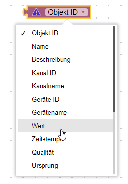

        @execute ja das ganze beginnt schon damit, dass du deinen Trigger Wert erneut holst.
        Sinnvoller ist es, das du da "Wert" einträgst (zu finden unter "Trigger"):

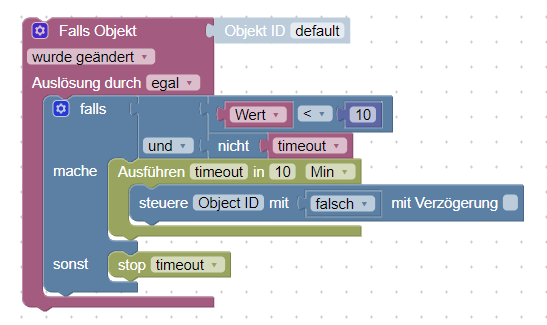

        Als nächstes ist es auch völlig am Thema vorbei das ganze per Intervall zu prüfen, du hast doch schon oben deinen Trigger, der dir neue Werte liefert!
        Was du vorhast geht ganz einfach:
        Trigger löst aus -> ist der Wert kleiner 10 und der timeout ist noch nicht gestartet wird ein timeout gestartet: Dein Schalter wird nach 10 Minuten abgeschaltet
        Trigger löst aus -> Wert größer 10 -> timeout wird abgebrochen
        zu beachten ist hier das dein "timeout" den gleichen namen wir in der falls Abfrage haben muss! Nennst du deinen timeout um, musst du auch die Variable in der falls-Abfrage umnennen!
