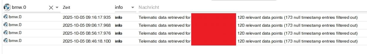

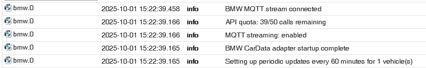

    Also von meinem iX1 EZ 7/25 kommen keine Daten per MQTT, obwohl im Log des Adapters steht 'BMW MQTT stream connected'
    Fahre jeden Tag, da müßte ja was kommen.

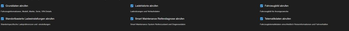

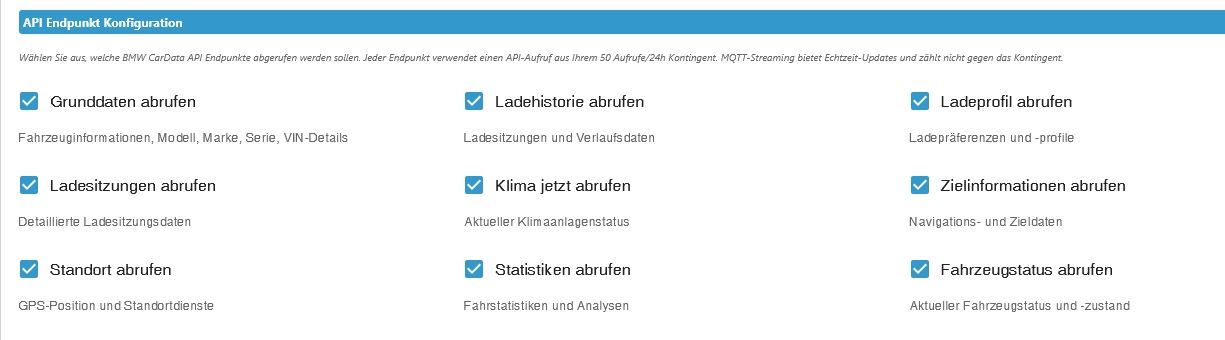

      @silgri die 244 Häkchen bei BMW hast du alle gesetzt?

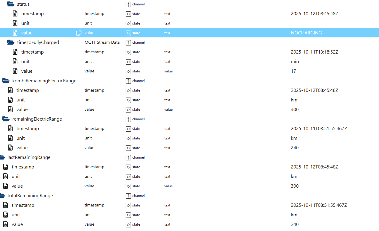

        Soweit ich das bisher verstanden habe, wird beim AC-Laden, wenn das Auto ansonsten aus ist, seitens BMW kein Update per MQTT verschickt.
        Während der Fahrt -> SoC Update per MQTT.
        Beim AC Laden -> Kein MQTT Update, nur per API-Abfrage.
                  silgri
                  #992
                  @stenmic
                  Alle Häkchen sind gesetzt

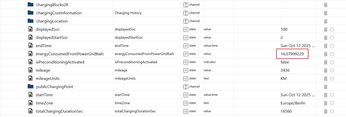

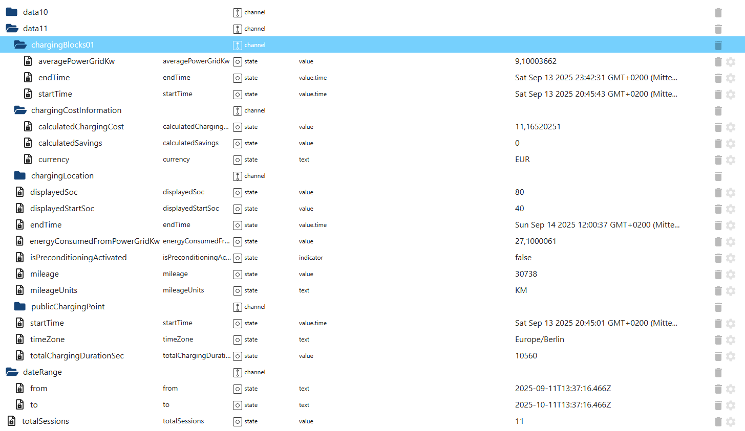

                          Ein neues Problem. Der Wert von energyConsumedFromPowerGridKwh für data01 ist immer der gleiche wie der von data02, und zwar nur der. Alle anderen Werte sind OK. Ab data03 sind alle unterschiedlich und richtig. Weiß jemand davon?

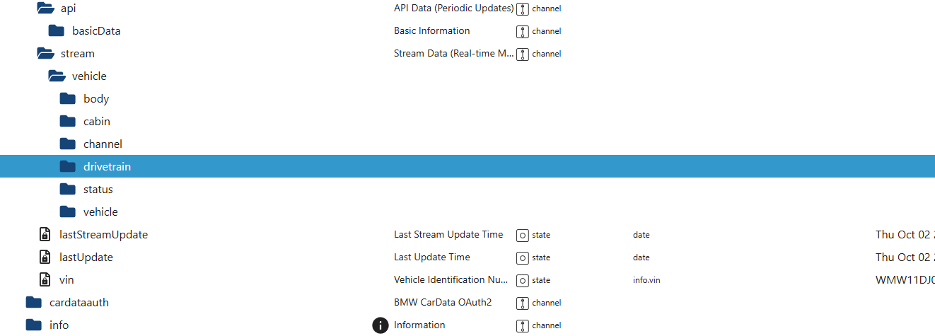

                                      kann ich den SoH irgendwo in den Datenpunkten sehen?
                                      Beim Durchschauen der Datenpunkte habe ich nur SoC (100% timestamp 17.08.2025) gefunden.
                                      bmw.0.WMWxxxxxxxxxxxxx.stream.vehicle.powertrain.electric.battery.stateOfCharge
                                      Vielleicht habe ich etwas übersehen.
                                      Gruss S.
                                        silgri
                                        schrieb am zuletzt editiert von silgri
                                        #1003
                                        @Steffe.S.
                                        Hab's gefunden:
                                        bmw.0.**********.stream.vehicle.powertrain.electric.battery.stateOfHealth.displayed.value
