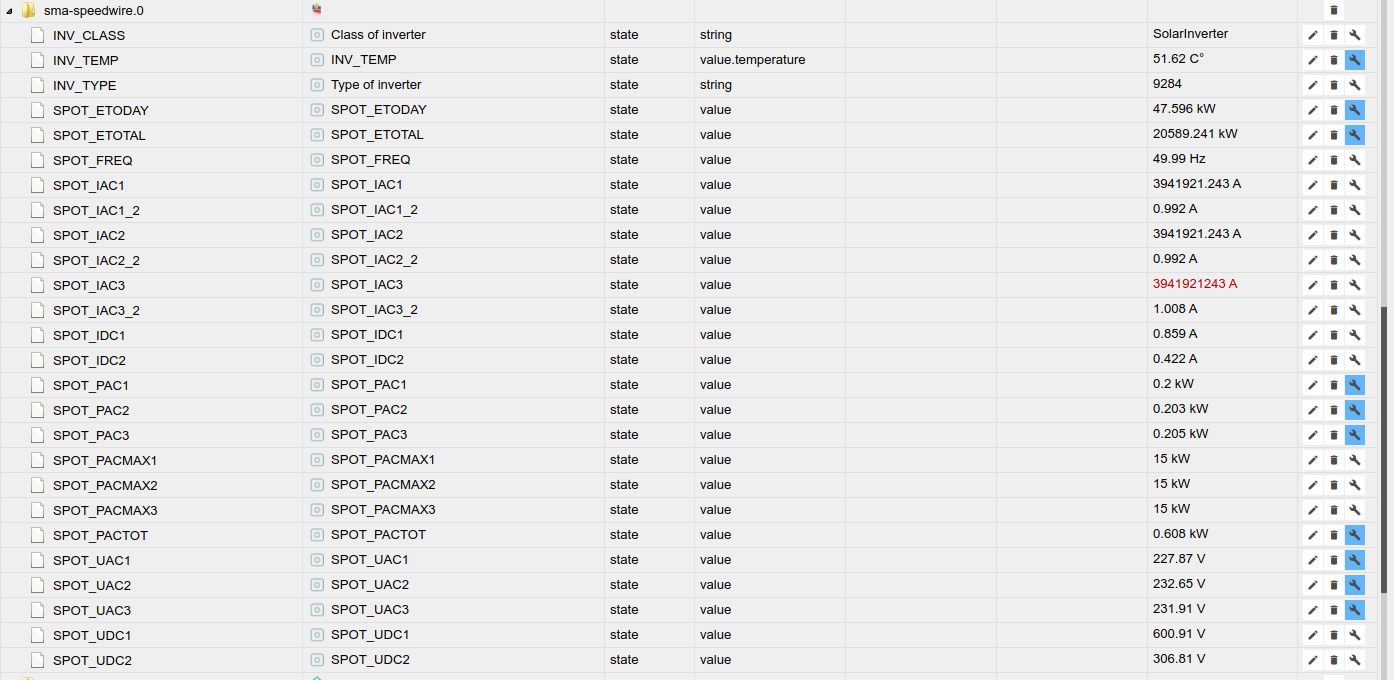

        @crunchip
        Folgende Punkte stehen zur Verfügung, ich denke mal, das muss man bestimmt über eine Formel machen:

          @slowman du hast doch Gesamt in kwh.
          Guck dir mal das an https://youtu.be/BpLTo7ohqEU

                @slowman wie oben schon geschrieben, den Gesamtzähler nehmen
                im edit mode
                SELECT difference(last("value")) FROM "deinDP-Gesamtverbrauch" WHERE $timeFilter GROUP BY time(1d) fill(previous)

                  @crunchip
                  Danke, ich glaube, ich hatte einen Fehler drin. Der Pregardcounter ist der Tagesbedarf aus dem Netz und der Pregard ist die aktuelle gezogene Energie oder?
                  Aber warum steht dann bei Pregardcounter kwh? Na mal schauen, komisch ist, das ich bei der Tagesauswertung "irgendwelche" Wattzahlen bekommen habe.

                    crunchip
                    @slowman sagte in Grafana - Auswertung Strom aus Netz gezogen:
                    ich nehme an, das dieser der Gesamtzähler ist, im Gegensatz zum "pregard" dein momentaner Verbrauch in Watt
                    wie ich sehe gibt es ja auch noch einen "Gesamtzähler" "psurpluscounter", allerdings kenne ich den sma-em nicht, daher weiss ich nicht welcher Zähler für was genau steht

                                  Damit hast du schon einmal den PV-Bezug wenn ich dich richtig verstanden habe.
                                  Beim Trigger musst du natürlich deinen Datenpunkt vom Wechselrichter auswählen, der dir die aktuelle Leistung zeigt.
                                  Bei ObjectID den neu angelegten DP "PV_Bezug".
                                  Influxdb und Grafana laufen bereits?
                                  Wenn ja, dann kannst du beide Datenpunkte, Wirkleistung + für den Netzbezug und PV_Bezug in influxdb schreiben lassen.
                                  399
