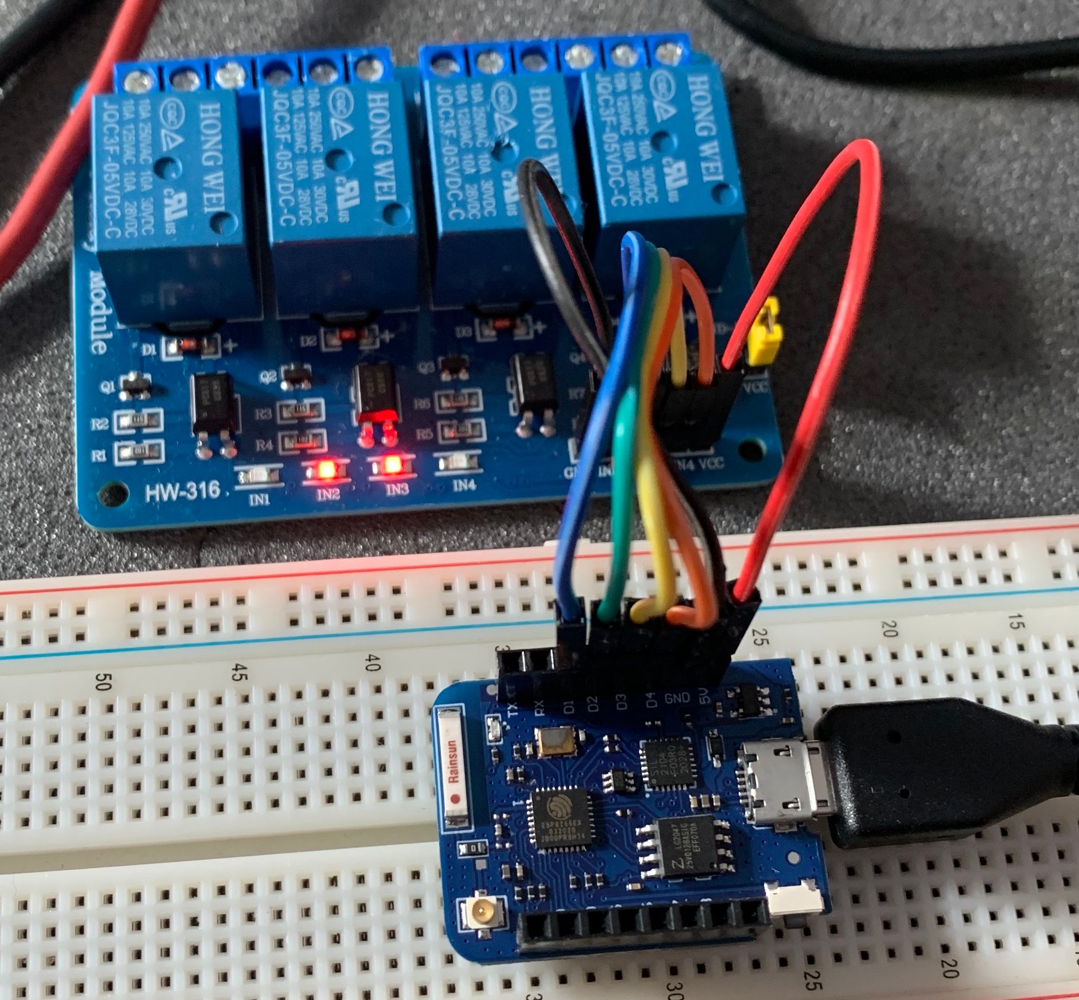

    Hallo !
    soweit wäre alles gemacht, ESP mit Tasmoto bespielt, ioBroker Adapter Sonoff eingestellt, Verbindung steht.
    Ein Ausgang kann geschaltet werden, das Relaisboard funktioniert.
    Es hapert beim Eingang, ich möchte einen Eingang (5V, zukünftig ein Schalter) im ioBroker sehen und auswerten.
    Weder das 5V Signal kommt durch, noch läuft der ESP dann zuverlässig.
    1. Frage: kann ich das Ausgangssignal direkt auf einen Eingang hängen (ohne Widerstand) ?
    Bsp. D1 als Switch 1, dann 5V drauf ?
    IMG_20210715_082004.JPG Bildschirmfoto 2021-07-15 um 15.29.34.png Bildschirmfoto 2021-07-15 um 15.34.41.png Bildschirmfoto 2021-07-15 um 15.34.49.png

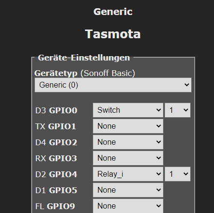

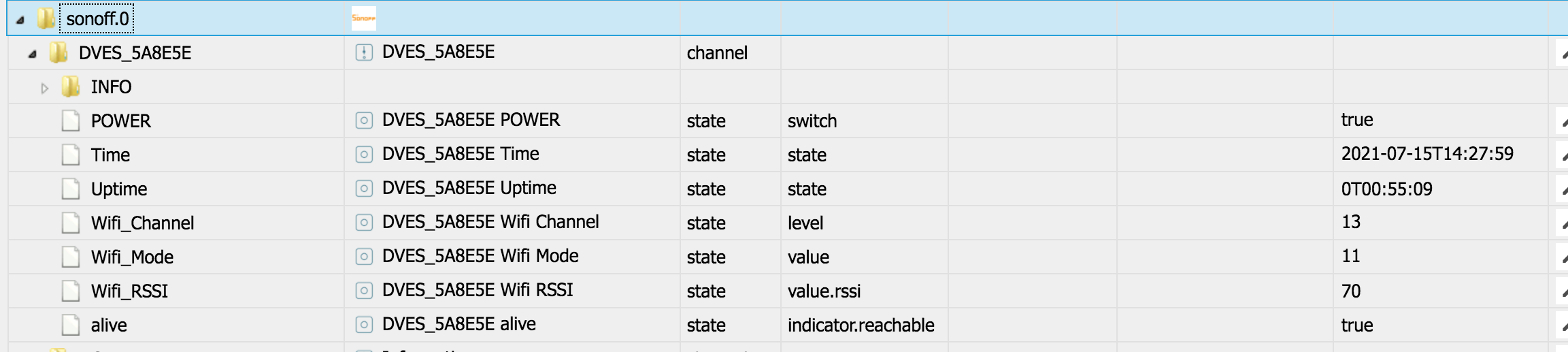

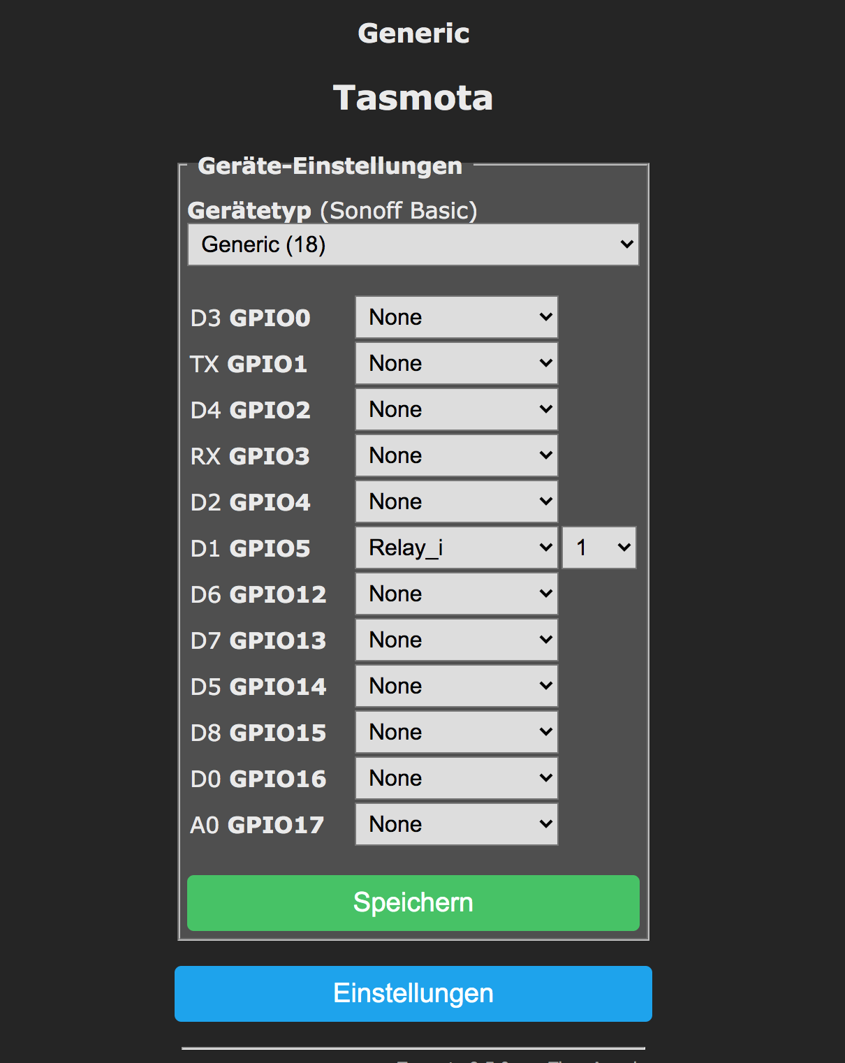

                  @ralla66 hab da noch ein paar Fehler gemacht
                  neu den ESP geflashed, D3 als Switch konfiguriert
                  wenn ich nun den D3 auf GND ziehe, sehe ich Power ON, sonst Power OFF
                  auch im ioBroker
                  puhhh, ok, schön langsam wirds ;)
                  im ioBroker wurde aber für den Switch 1 ein eigenes Objekt angelegt, das wird damit aber nicht verwendet, ist hier der Unterschied zu Sonoff (Adapter) und ich kann das so nicht weiter beeinflussen?
                  Füge ich ein Relais_1 hinzu, läuft das auch über Power. dh das überschneidet sich und ist damit nicht eindeutig. Woran liegt das, am Adapter oder am Mqtt was vom ESP raus kommt?
                  Nachdem in der Console vom ESP immer Power steht (egal was ich schalte), liegt es wohl daran.
                  dh es muss ein Bezug vom Dx (GPIOx) zum "Power" x? oder Switch x hergestellt werden am ESP. Tja wie geht das ?
                  BG

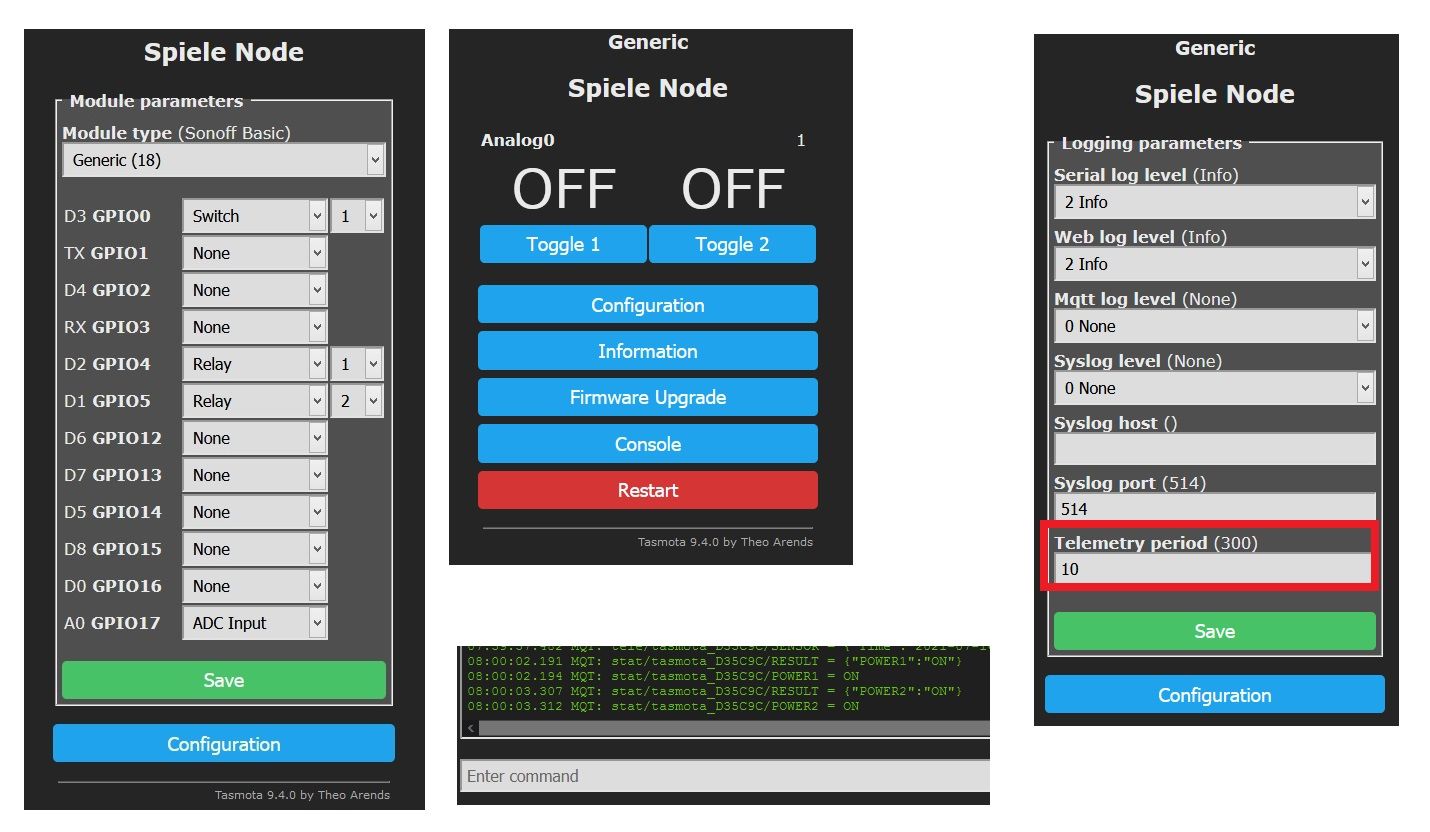

                    @humidor
                    Der Adapter zeigt default erst was nach 5 min an.
                    Stelle die Telemetrieperiode in Tasmota zum testen mal auf 10.
                    Also Daten updaten alle 10 Sekunden. Standart steht der auf 300 sec also 5 min.

                        @humidor
                        nein, unter logging other in Tasmota Telemetrieperiode

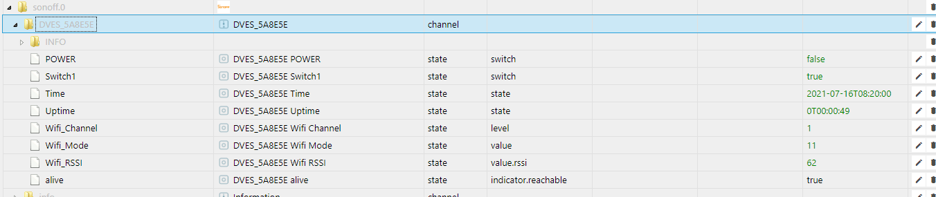

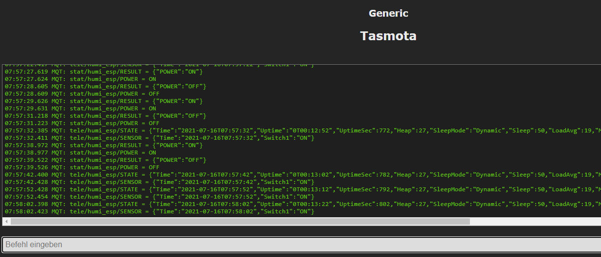

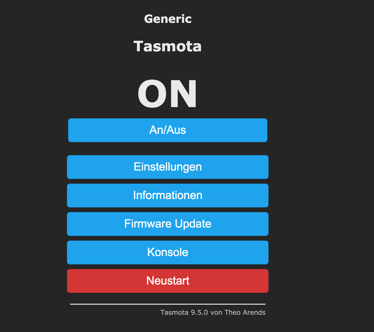

                          @ralla66 OK gefunden, auf 10 gestellt, keine Veränderung gesehen
                          im ioBroker sehe ich Power und Switch1, D2 = Relais_i, D3 = Switch
                          in der Console vom ESP beim Schalten immer nur Power
                          damit schaltet mir das Relais wenn ich den D3 schalte..
                          ich sehe true/false bei Power im ioBroker so wie es am ESP passiert, ich kann auch aus ioBroker den Power schalten
                          wenn ich den D3 benutze, schaltet mir Power, das Command steht in der Console, wird im ioBroker auch aktualisiert auf Power
                          Switch1 im ioBroker interessiert nichts davon.
                          dh ich muss dem ESP verklickern, dass der Switch = Switch1 heißen soll und nicht Power.
                          OK, die 10s bedeuten, dass in der Console alle 10s den Status bekomme. dort sehe ich Switch1
                          und sehe korrekt den Schaltzustand den ich gemacht habe mit Switch 1 ON/OFF, es schaltet zusätzlich noch Power.

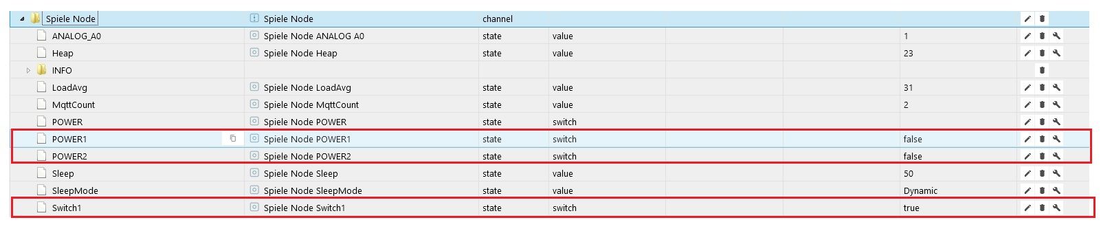

                              @ralla66
                              im ioBroker Objekte, sehe ich den veränderten Schaltzustand sofort
                              in der Console wird etwas verzögert eingetragen was passiert ist und der Status kommt nun alle 10s
                              das Problem ist, dass Switch und Relais mit Power arbeiten, nicht Power/Power1/Power2....
                              zum Verständnis: Wenn ich Switch manuell betätige, schaltet es Power ON und OFF, später kommt als Log der Zustand des Switch angezeigt
                              BG

                                      1 Switch, 1 Relais
                                      der Switch kommt im ioBroker als Switch 1 und ist IMMER True
                                      das Relais als Power und ich kann es schalten ABER AUCH DER SWITCH SCHALTET POWER und nicht Switch1
                                      ich gebe auf D3 GND -> Power schaltet. Objekt Power wird True, Switch1 bleibt True
                                      ich löse D3 GND -> Power schaltet. Objekt Power wird false, Switch1 bleibt True
                                      Das Problem ist hier nicht der ioBroker Adapter, es ist das was per Mqtt vom ESP gesendet wird, denn der macht nur Power und sonst nichts.
                                      dh im ESP muss ein Bezug weg von Power zu Relais1 und Switch1 gemacht werden.
                                      BG

                                          @humidor Test mit 3 Relais und 2 Switch
                                          die Power ändern sich auf Power 1-3 für das Relais
                                          Switch 1 und 2 schalten nun Power 1 und Power 2 .... also die Relais
                                          BG
