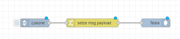

      @interessierter Geht mit jeder Logikmaschine:
      Neben
      1. Node-Red ...
      hast Du doch ...

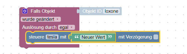

      1. Blockly,
      und ...
      1. JavaScript
      on({id: '0_userdata.0.loxone'}, function (obj) {
         setState("0_userdata.0.tesla", 'Neuer Wert');
      ... und schließlich für solche Easy Tasks
      1. Regeln/Szene
      Ich persönlich bevorzuge natürlich NodeRed. ;)
      Quell und Zieldatenpunkte musst Du natürlich entsprechend anpassen!

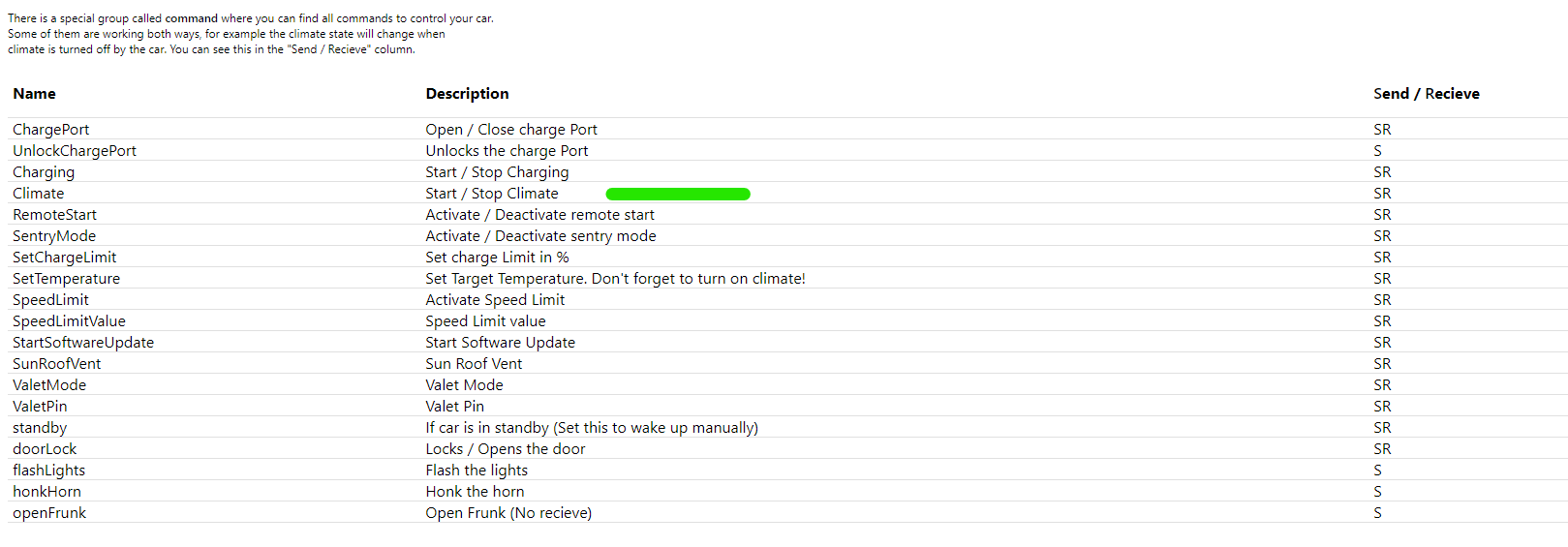

          Wenn ich mir die Adapterbeschreibung anschaue, musst Du doch nur unter command die Klimatisierung anstossen:
          Ich hab den Adapter nicht - aber kannst ja mal Posten wie der Punkt aussieht. Wenn das ein Taster ist, dann brauchst Du nur ein true (Boolean) an diesen Punkt schicken und Dein Auto wird auf die vordefinierten Temperaturen gebracht. Nach dem da SR steht, ist das aber vielleicht nur ein Boolean und damit schaltest Du die Klimatisierung an und aus.
          Und wie gesagt Du kannst unter Objekte ja die Datenpunkte direkt ausprobieren und dann später mit der Dir am besten gelegenen Logikmaschine diesen Datenpunkt dann manipulieren.

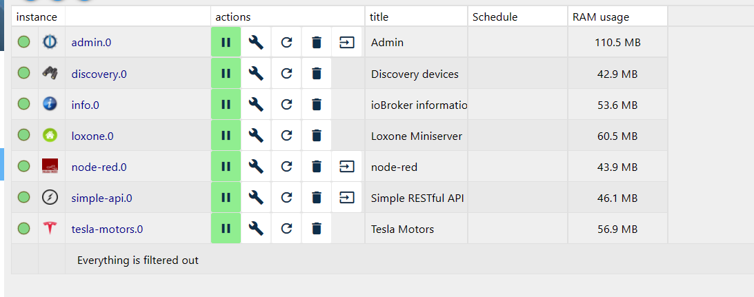

              @interessierter Du hast doch gesagt Du hast einen Loxone und einen Tesla Adapter am Laufen.
              Mach doch mal einen Screenshot von beiden Objektbäumen. Du solltest doch dann 2 Instanzen eine des Tesla-Adapters und eine des Loxone Adapters haben.
              Wenn Du Dich mit dem Loxone Adapter zum Loxone Miniserver verbindest:
              Dann sollten doch die Infos aus Deinem Loxone Miniserver im iobroker gespiegelt werden.
              Somit triggern bei Betätigung des Schalters ein iobroker Datenpunkt und Du kannst in den Tesla Datenpunkt und command climate was schreiben. Du musst hier nichts mit http machen, außer Dich via IP Adresse mit dem Loxone Server verbinden.
              Die Verbindung zum iobroker baust Du nicht über Loxone auf, sondern der Loxone Adapter im iobroker baut eine Verbindung zu dem Loxone Server auf - damit musst Du Dir über das RAUS von Loxone keine Gedanken machen, das übernimmt der Adapter im iobroker (der holt sich die Informationen):
              Die ganzen States vom Loxone Miniserver sind dann im iobroker gespiegelt bzw. abgebildet:
              Hast Du denn wirklich die Adapter installiert oder irgendwelche APIs auf der Maschine???

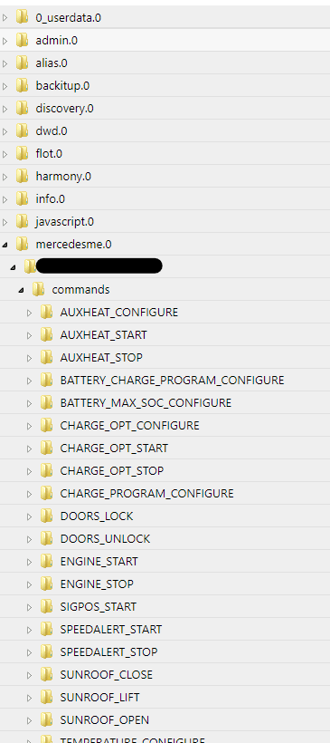

              ccaeff00-83c7-4730-83cf-1df93f4c8afd-image.png1d18001e-df36-4553-8854-71b2f1dd875f-image.png
              Sobald Du gültige Instanzen hast, dann solltest Du so wie
              loxone.0
              und
              tesla.0
              in Deinem Objektbaum finden - so wie bei mir halt der Mercedes Adapter:

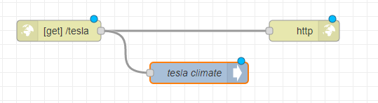

                1. In Node Red nimmst eine HTTP In und Out Node und kannst so auch einen Flow direkt im NodeRed anstoßen:
                Nehmen wir mal an nennst Dein HTTP In Node in NodeRed: tesla
                dann kannst Du in Loxone auch:
                http://ipaddressDesIobrokers:1880/tesla aufrufen und der Flow wird gestartet.

                Das könnte bei Dir so aussehen, dann kannst Du das direkt aus loxone steuern (abgebildet ist somit Möglichkeit 3):

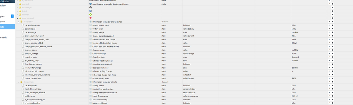

                    Und falls Du Probleme hast weil da fahrzeugspezifische Daten drin stehen in dem Screenshot, dann bearbeite diesem im Paint und schwärze oder schneide einfach die entsprechenden Teile aus dem Bild.
                    Oder anders ausgedrückt - schreib den Pfad und den Typ zu den Datenpunkten im iobroker - bzw. Tesla Adapter mit den Du die Ladesperre aufmachst und die Heizung einschaltest.
                    Geh zu dem Datenpunkt - kopiere den Pfad zu dem Datenpunkten, die geändert werden sollen und poste den Pfad - wie abgebildet in die Zwischenablage (entferne ggf. Fahrzeugspez. Daten) und beschreib, was für ein Typ Wert da drin steht.
                    Ansonsten wie gesagt - installiere den simple API Adapter und schreibe mit dieser URL:
                    http://ipaddressDesIobrokers:8087/set/tesla.0.test?value=<beliebigerWert>
                    in den entsprechenden Datenpunkt - mehr kann ich echt nicht mehr für Dich tun.

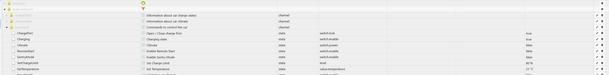

                          @mickym Ja das habe ich gefunden, und wie ich oben geschrieben habe wird die Änderung auch im iobroker reflektiert, wenn ich in der App was ändere. Das geht auch, aber und ist mein Problem: Wie geht es weiter?
                          Ja wenn ich in der Tesla App die Heizung andrehe, sehe ich das im Tesla iobroker Adapter. Aber mir ist immer noch nicht klar, wie es DANN weiter geht? Wie kann ich jetzt von der Loxone raus diese Funktion triggern? Das ist mir total unklar.
                          Wie kann ich in diesem command Baum die Funktion in die Logik Maschine, in dem Mail simpleAPI übernehmen?
                          • I interessierter

                            @interessierter Na ja - wenn Du nur alle 4 Tage eine Antwort gibst dauert das.
                            Wie heißt den nun dieser Datenpunkt
                            tesla-motors.0.command.climate
                            und steht da nun true oder false drin. Hast Du schon versucht die Heizung über diesen Datenpunkt direkt in der Objektansicht zu schalten.
                            Wenn Du beschreibst was in dem Datenpunkt steht, dann bekommst Du im nächsten Schritt die URL für die simple API. Aber man sollte halt vorher testen, ob Du über die ioboker Oberfläche die Heizung so steuern kannst. Wenn das nicht geht, brauchst auch keine URL.
                            Mach einfach mal einen Screenshot von diesem Datenpunkt mit dem Wert und bestätige den Pfad oben, den ich fett gepostet habe.
                            Steht in dem Datenpunkt
                            oder
                            Kannst Du über das Anhaken der Checkbox und Bestätigung mit dem Haken in der Objektansicht Deine Heizung über den Datenpunkt einschalten?
                            bzw. durch Abwählen der Checkpox ausschalten?
                            Um nicht wieder 1 Woche zu warten:
                            Falls das alles funktioniert gibst Du in Deiner Loxone zum Einschalten folgende URL ein:
                            zum Einschalten:
                            http://ipaddressDesIobrokers:8087/set/tesla-motors.0.command.climate?value=true
                            zum Ausschalten:
                            http://ipaddressDesIobrokers:8087/set/tesla-motors.0.command.climate?value=false
                            I 1 Antwort Letzte Antwort
