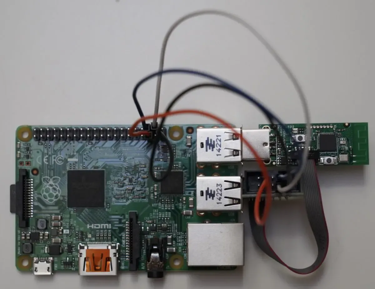

      ich habe folgendes Problem. Geraume Zeit hatte ich den ioBroker in einem Docker Container laufen. Dort hatte ich auch schon erfolgreich den zigbee Adapter und eine dazugehörige Instanz konfiguriert. Mit dieser Instanz habe ich diverse aqara Produkte verbunden. Die Konstellation hat also schon wunderbar geklappt. Aktuell bringe ich es nicht mehr zum Laufen, die Instanz bleibt gelb und wird nicht mehr grün. Ich bin sogar soweit gegangen, dass ich den Pi nochmal mit einem sauberen Image versehen habe.

      Dort habe ich explizit --device=/dev/ttyACM0 verwendet, da der Adapter bei mir so eingebunden wird.

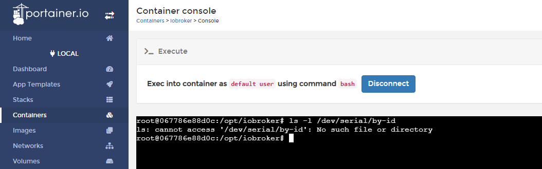

      Wenn ich jetzt aber prüfe, ob das Geräte auch innerhalb des iobroker Containers verfügbar ist, ist es das leider nicht.
      Sollte ich hier nicht eigentlich auch das Gerät sehen oder täusche ich mich?

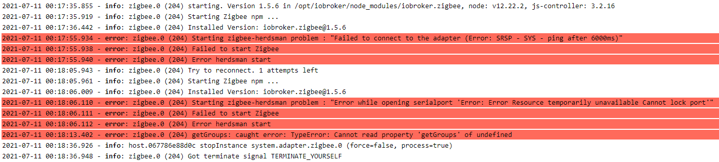

      Im Log des ioBrokers sehe ich folgende Meldungen.
      Habt Ihr eine Idee, was ich falsch gemacht habe oder was schief gelaufen sein kann? Mich wundert es einfach, da diese Konstellation über Monate problemlos lief. Kann es eventuell sein, dass der CC2531 kaputt ist?

        Bitte die log Meldungen vollständig und als Text (in code tags </>) Posten.
        A.

                            Das Log zeigt das der Stick nicht auf die Kommunikationsversuche vom Adapter reagiert. Ich gehe davon aus das entweder der Stick oder die Firmware defekt ist.

                                    zum Flachen brauchst du keinen Debugger. Nehme den Pi fürs flachen
                                    • A
                                      anthony.stark @MrBean 0 last edited by anthony.stark
                                      @mrbean-0 Danke für den Hinweis. Ich werde mir die notwendigen Kabel besorgen und erneut flashen.
                                      Was ist das denn für ein Stecker, der im Stick steckt?
                                      • M
                                        MrBean 0 @anthony.stark last edited by
                                        @anthony-stark
                                        Diesen Stecker kenne ich nicht. Habe einfach dünne Kabel auf die nötigen Pins gelötet
