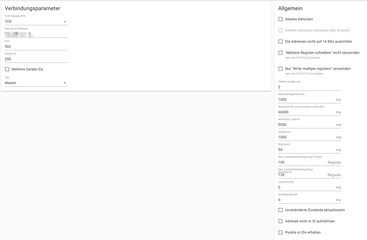

    ich möchte mit modbus meinen Varta Speicher vom Typ pulse neo abfragen. Hierzu habe ich von Varta die Modbus Dokumentation bekommen.
    Beim Einrichten der instance passt noch alles, er connectiert auf port 502 und disconneced wieder. Richte ich jedoch im Eingangsregister eine abzufragende Variable ein bekomme ich folgenden Fehler: (11224) Poll error count: 1 code: {"errorCode":132,"exceptionCode":2,"message":"ILLEGAL DATA ADDRESS"}
    Ich habe in den "allgemeinen" Einstellungen breits verschiedenes probiert, also nicht auf 16 bit ausrichten, alias, etc., -> aber ohne Erfolg.
    Lt. Fehlermeldung ist wohl die Nummer des Registers falsch, aber ich finde hierzu leider keine zusätzlichen Angaben und mir versuchen komme ich auch nicht weiter.
    Habt Ihr vielleicht noch einen Tipp, wie ich es gelöst bekomme? Hier noch die Registertabelle von Varta und meine derzeitigen Einstellungen im modbus.
    Danke. Chris

      Thema gelöst. Die Abrage muss im iobroker modbus im "Holding Register" mit poll abgefragt werden. Die Werte können dann direkt übernommen werden.

            @tiftof-emsdetten flaas Du nicht mittlerweile eine Lösung gefunden hast...
            ich habe bei mir folgende Einstellungen gesetzt:

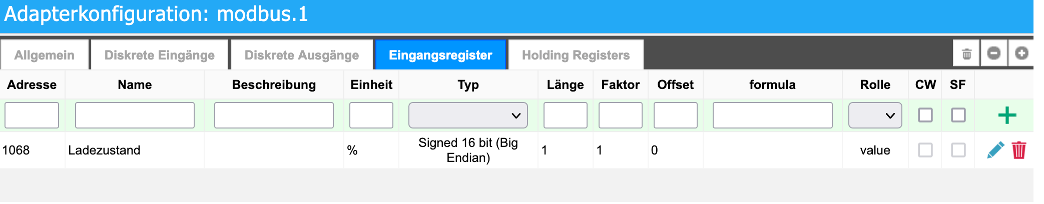

              @phoenix Hallo hab genau die oben beschriebenen Einstellungen verwendet aber leider bekomme ich immer folgenden Fehler:
              Weiß jemand was ich falsch mache?

                @arot
                Bitte keine Screenshots , Ausgabe in Code-Tags </> posten .
                Ist der Port 502 erreichbar .

                  @glasfaser Ja der Port ist offen und erreichbar.
                  Entschuldigt den Screenshot.
                  Hab den Fehler gefunden er möchte kein Http:// vor der IP in den Einstellungen des Adapters.
