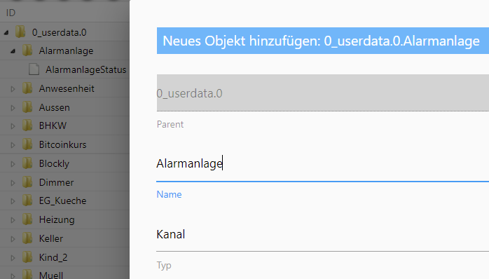

      Ich kann da allerdings nur zwischen Datenpunkt, Kanal oder Gerät auswählen. Dei Datenpunkt dann noch eben den Datenpunkttyp. Folder/Ordner sehe ich da gar nicht. Eine Struktur "folder.device.channel.state" bekomme ich doch so dann gar nicht hin? Oder ist mit folder der übergeordnete "userdata.0" bzw. "javascript.0" gemeint?
      Mann, mann, mann, da denkt man nach 2-3 Jahren Betrieb, man kennt sich in iobroker nun gut aus und bekommt eigentlich alles hin, was man so will und dann steht man plötzlich da, wie der Ochs' vor dem Berg... 😁
      Gruss, Jürgen
      paul53 S 2 Replies Last reply Reply Quote 0
      • Homoran
        @wildbill sagte in Kann keinen Datenpunkt anlegen:
        nicht unter v4,
        • Homoran
          Homoran Global Moderator Administrators @Homoran last edited by
          @homoran sagte in Kann keinen Datenpunkt anlegen:
          der Typ "folder" ist erst mit admin v5 für das Anlegen von Strukturen per pulldown verfügbar.
          Er existierte zwar schon länger, war aber nich über die GUI zu vergeben.
          W 1 Reply Last reply Reply Quote 1

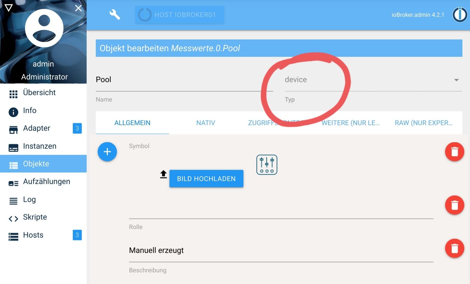

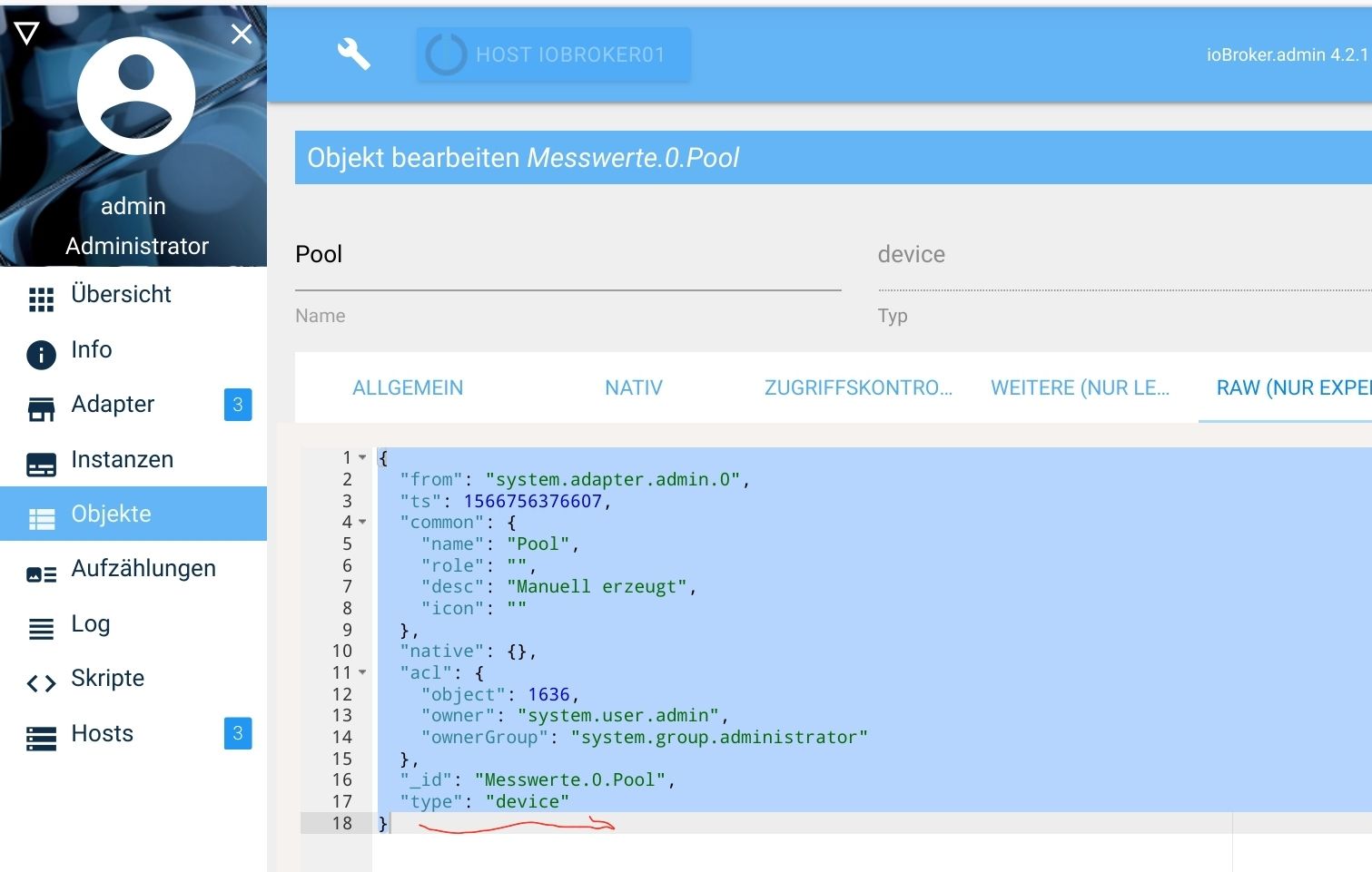

                @wildbill sagte: Eine Struktur "folder.device.channel.state" bekomme ich doch so dann gar nicht hin?
                Wenn Du so eine tiefe Struktur hast, erstelle ein Gerät und ändere anschließend in der RAW-Ansicht den "type" von "device" in "folder".
                Homoran 1 Reply Last reply Reply Quote 1
                • Homoran
                  Homoran Global Moderator Administrators @paul53 last edited by Homoran
                  @paul53 sagte in Kann keinen Datenpunkt anlegen:
                  @Wildbill
                  Danach kannst du dann weitere Strukturen unterhalb anlegen
