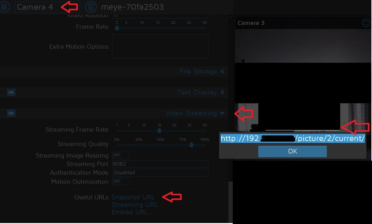

                  @puls200
                  hast du mal getestet ob du das Bild von MotionEye direkt abholen kannst ?
                  In MotionEye unter der Camera x, unter Video Streaming -> Snapshot Url
                  bei mir geht das :-)
                  Mußt nur vorher den Streaming Port speichern. ( bei mir 8082 im Bild )
                  P 1 Antwort Letzte Antwort

                    P Offline
                    P Offline
                    puls200
                    schrieb am zuletzt editiert von puls200
                    @ralla66 Ja klar geht das, aber wie gesagt mit einer Mega-Verzögerung... Absolut unbrauchbar. Ich habe schon Alles deaktiviert in MotionEyeOS, um evtl. ein paar Frames rauszuholen, aber die Pics kommen über MotionEyeOS einige Sekunden bis Minuten später.
                    Bin eigentlich soweit, um MotionEyeOS in die Ecke zu werfen. Man kann zwar alle Kameras unter einer Oberfläche schön einsehen und konfigurieren, aber die Verzögerung macht es absolut unbrauchbar.
                    Ich werde nun den Umweg über die Video/Bild-Konvertierung mit ffmpeg gehen oder zumindest es ausprobieren.

                                        Zur Info: ich extrahiere ganz easy Bilder aus meinem RTSP-Stream ohne MotionEye etc., die ich dann über Telegram auf mein Handy schicke und auf dem Rasp speichere.

                                        @puls200 wäre ja auch schön, die Lösung gleich mit anzuhängen für jene die eventuell auch so etwas möchten
                                        • crunchipC crunchip
                                          arteckA Offline
                                          arteckA Offline
                                          arteck
                                          @crunchip mn kann mit dem ffmpeg hier direkt releases nur Bilder extrahieren. hab ich mal gehabt..
                                          hier zum nachlesen
                                          sonst damit sollte es auch gehen
                                          https://github.com/eroji/rtsp2mjpg
