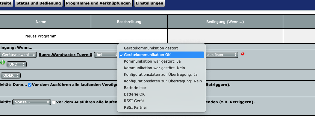

        Jetzt das nächste Problem und wahrscheinlich wieder einfach. Komme aber trotzdem mit viel rumprobieren und rechechieren nicht weiter.
        Laut Beiträge sollte ich ich dem Dummyprogramm das jeweilige Event auswählen. z.B. Press Short oder ähnlich.
        Leider bekomme ich das nicht zur Auswahl. Achja, ich nutze die Raspberrymatic.

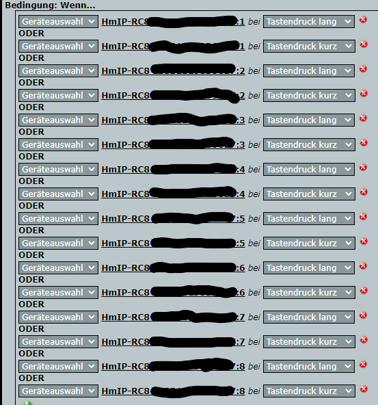

          @draexler Bei mir sieht die Bedingung für das Dummyprogramm für eine 8 Tasten HMIP Fernbedienung so aus:
          Das eigentliche Programm kann dann leer bleiben oder macht halt irgendwas

            @draexler sagte in Wie starte ich eine Szene mit einem Taster:
            du hast den falschen Kanal,
            .0 ist für Geräteinfos
            draexlerD 1 Antwort Letzte Antwort

                @homoran : Genau das war der Fehler. Wobei die fehlenden Kanäle erst nach einem komplette Restart der Raspberrymatic angezeigt wurden :-( Hatte den Taster erst gestern neu angelernt...
