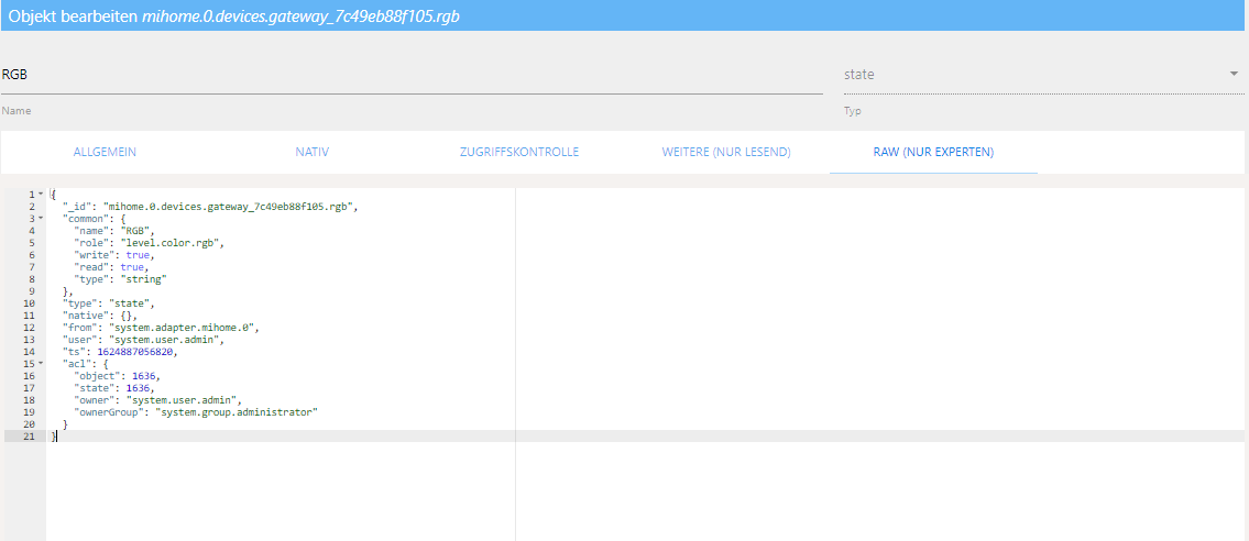

      Du wirfst da einen String/Text rüber. Das muss aber wohl eher ein Zahlenwert sein.
      smarteule 1 Reply Last reply Reply Quote 0
      • smarteule
        smarteule @Thomas Braun last edited by smarteule
        @thomas-braun
        Laut
        ist es ja ein String und mathematisch ging auch nicht.

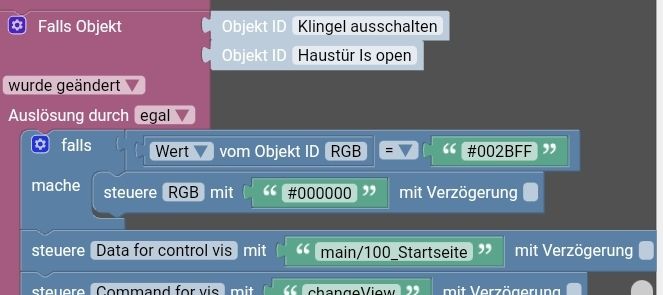

        • paul53
          paul53 @smarteule last edited by
          @smarteule sagte: dann passiert nichts.
          Verwende den Block "steuere" anstelle von "aktualisiere".
          • smarteule
            smarteule @paul53 last edited by
            hab ich auch schon probiert, geht aber auch nicht.
            crunchip 1 Reply Last reply Reply Quote 0
            • crunchip
              crunchip Forum Testing Most Active @smarteule last edited by
              @smarteule sollte aber so funktionieren
              • smarteule
                smarteule @crunchip last edited by
                @crunchip
                ja theoretisch schon, aber praktisch funktioniert es leider nicht. Deshalb komme ich ja leider nicht mehr weiter.
                • paul53
                  @smarteule sagte: Wenn ich den Farbcode (#880000) manuell im Datenpunkt eingebe, funktioniert alles einwandfrei.
                  Dann funktioniert es auch mit "steuere".
                  Das Skript ist aktiv und hoffentlich nicht unter der Gruppe "global" erstellt?
                  • smarteule
                    Ja, das Skript ist aktiv.
                    • smarteule
                      smarteule @smarteule last edited by
                      @smarteule
                      Danke an alle. Hab es selbst gefunden. Es lag an der Verzögerung, welche fehlte.
