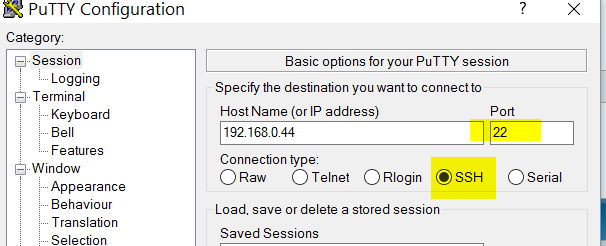

      Hallo Thomas,
      Wie hast du mit Putty versucht auf den raspi draufzukommen?
      Ssh oder telnet
      Mal gier gelesen?
      http://www.iobroker.net/?page_id=6335&l … SSH-Client
      Rainer
      • OstfrieseUnterwegsO Offline
        OstfrieseUnterwegs
        Blöde Frage: Hast du putty auf ssh respektive port 22 eingestellt?

          Ja, ist alles so eingestellt.
          Hab alles nochmal installiert - leider immernoch das selbe Ergebnis, komisch.
