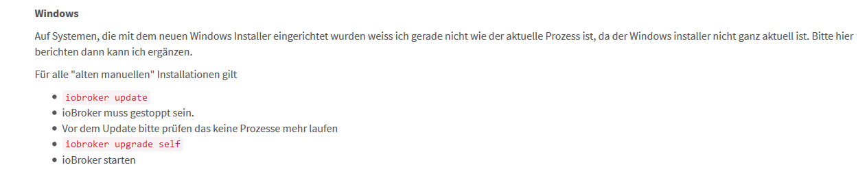

        @michihorn
        Hast du dich an die Anleitung gehalten?
        https://forum.iobroker.net/topic/44624/js-controller-3-3-jetzt-im-beta
        Windows
        Auf Systemen, die mit dem neuen Windows Installer eingerichtet wurden weiss ich gerade nicht wie der aktuelle Prozess ist, da der Windows installer nicht ganz aktuell ist. Bitte hier berichten dann kann ich ergänzen.
        Für alle "alten manuellen" Installationen gilt
        iobroker update
        ioBroker muss gestoppt sein.
        Vor dem Update bitte prüfen das keine Prozesse mehr laufen
        iobroker upgrade self
        ioBroker starten
        Ansonsten kann ich dir nur empfehlen erstmal im Stable Zweig zu bleiben.
        Der 3.3 Controller wird bald zwar Stable , aber noch ist er es nicht.
        https://forum.iobroker.net/topic/42385/js-controller-3-2-jetzt-im-stable

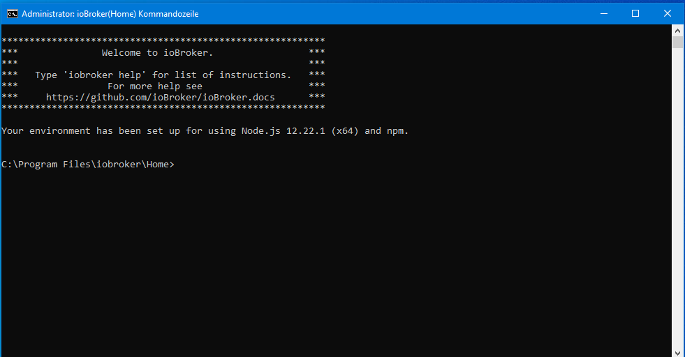

                        @arteck sagte in Probleme beim Update des JS-Controller:
                        dazu musst du aber auch die richtige konsole nehmen und nicht einfach ein cmd Fenster aufmachen
                        Jupp, sollte so aussehen:

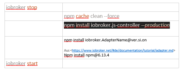

                                Hallo Homoran, so steht es im Wiki:
                                und so hat es diesmal nicht geklappt, sonst immer.
                                @michihorn sagte in Gelöst: Probleme beim Update des JS-Controller:
                                bitte einen Link dazu!
                                das sieht nach Linux-Anleitung aus

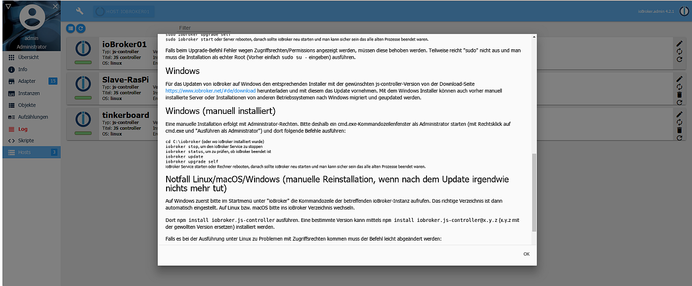

                                die nach Betriebssystemen differenzierte Anleitung befindet sich auch direkt im Admin, wenn man beim Host auf "update" klickt:
                                haselchenH M 2 Antworten Letzte Antwort

                                  Da steht dick und fett iobroker stop
                                  Hat der TE , wie von dir schon angesprochen, nicht gemacht.

                                    @homoran d9aaeaa6-40f7-4e12-9e55-321ddac089de-image.png Aus https://www.iobroker.net/#de/documentation/tutorial/adapter.md
                                      Deswegen nie Screenshots sondern Text!
                                      wo steht denn da etwas vom controller?
                                      und wie vermutet gilt das für Linux, oder hast du bei Windows auch gemäß Anleitung nach /opt/iobroker gewechselt

                                        @homoran sagte in Gelöst: Probleme beim Update des JS-Controller:
                                        Der Link zum Wiki den ich vorher gepostet habe ist richtig und im selben Wiki steht unter Link Text auch der JS-Controller beschrieben.
