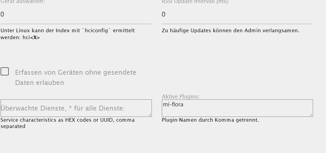

    Hallo Freunde,
    ich habe mir den Mi Flora Sensor geholt auch das Plugin installiert. Die Daten wurden empfangen aber irgendwie werden diese nicht aktualisiert. Auch ein neu starten des Adapters bringt keine Aktualisierung
    Kann jemand helfen?
    Gruß OSR
