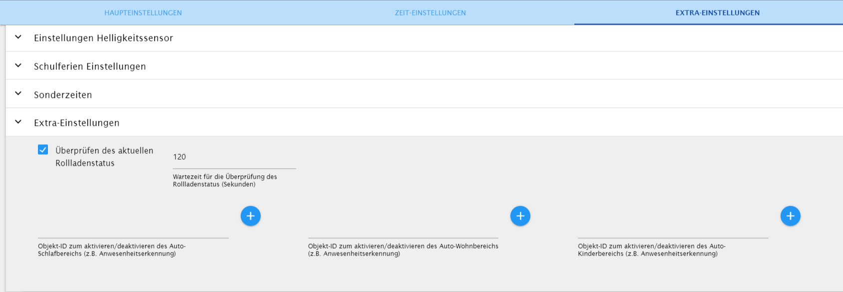

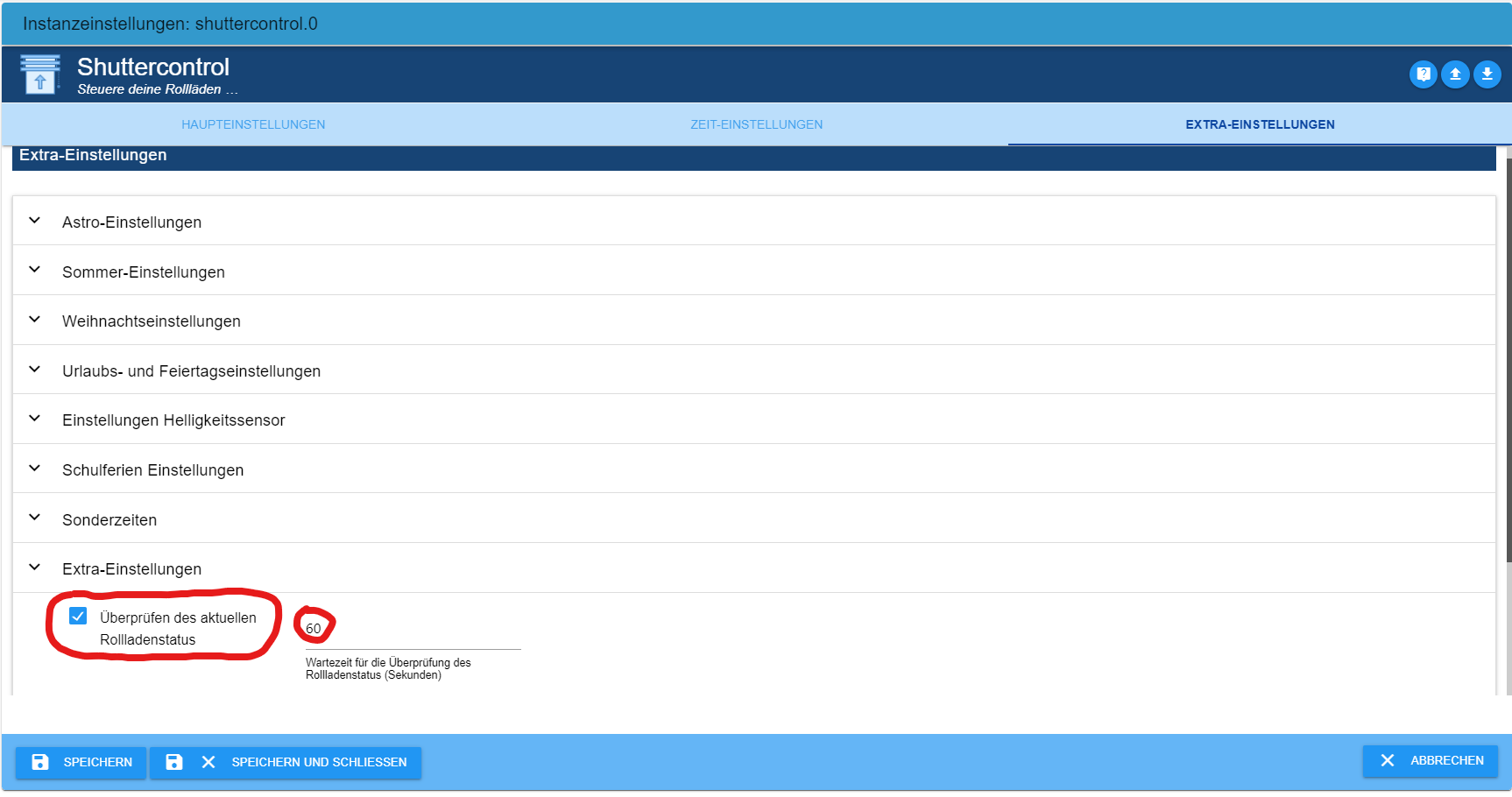

            @negalein Für Rollläden, die ihren Status während der Fahrt wechseln, habe ich diese Funktion drin.
            Je nachdem wie lange der Rollladen fährt, kannst du mit der Zeit rumspielen

              @simatec sagte in HM-BROLL Werte:
              Bei den Extra-Einstellungen bin ich schon auf 120. Das half leider auch nicht.
