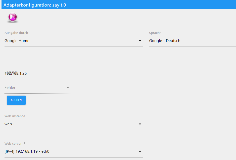

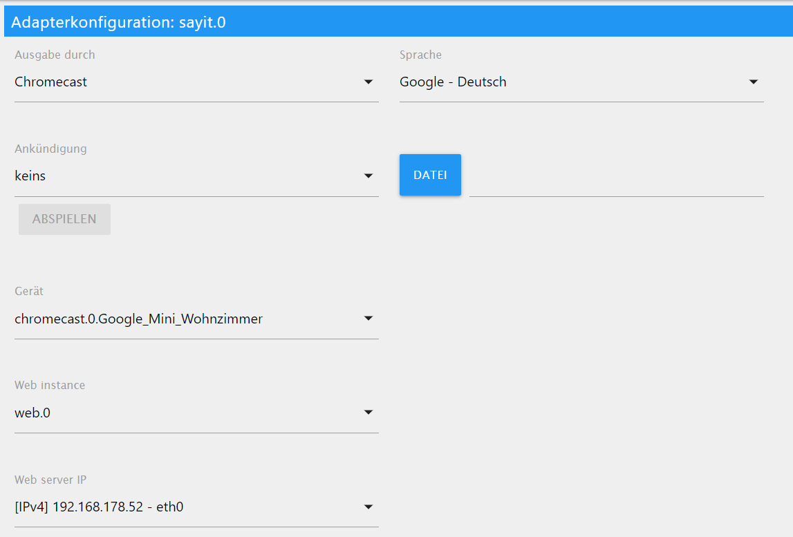

      ich versuche gerade meinen Mini im IOBroker einzubinden, aber anscheinend sehe ich gerade den Wald vor lauter Bäumen nicht.
      Hier meine Einstellungen:

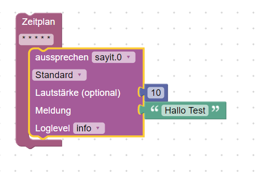

      Mit diesem Blockly wollte ich den Test machen:
      In der Info unter dem Blockly kommt auch immer schön Brav der Text

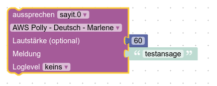

          google, sowie sayit funktioniert bei mir, verwende allerdings AWS polly
          stelle ich allerdings auf google deutsch um, kommt nicht testansage, sondern die letzte Meldung meines Wetterscripts, belasse ich es auf standard, funktioniert die Ansage sowie auch kein Fehler im Log, beim umstellen auf google deutsch erscheint die selbe Meldung im Log wie bei @lobomau

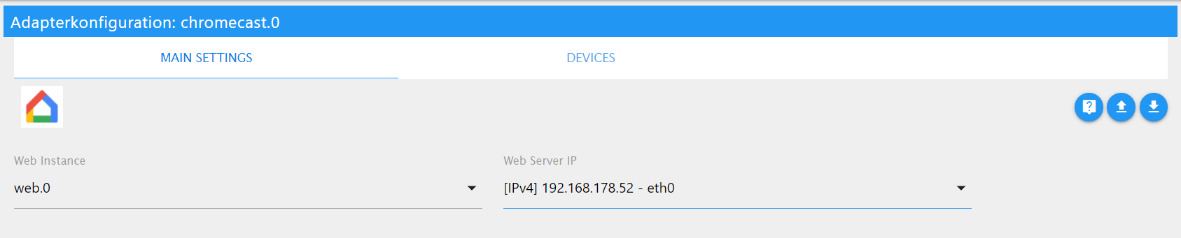

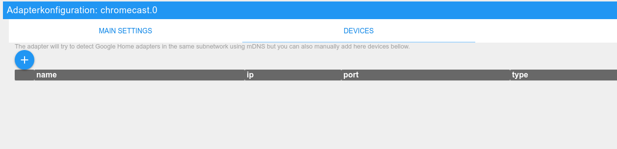

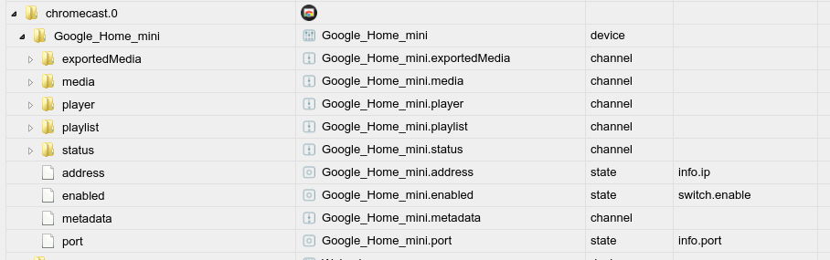

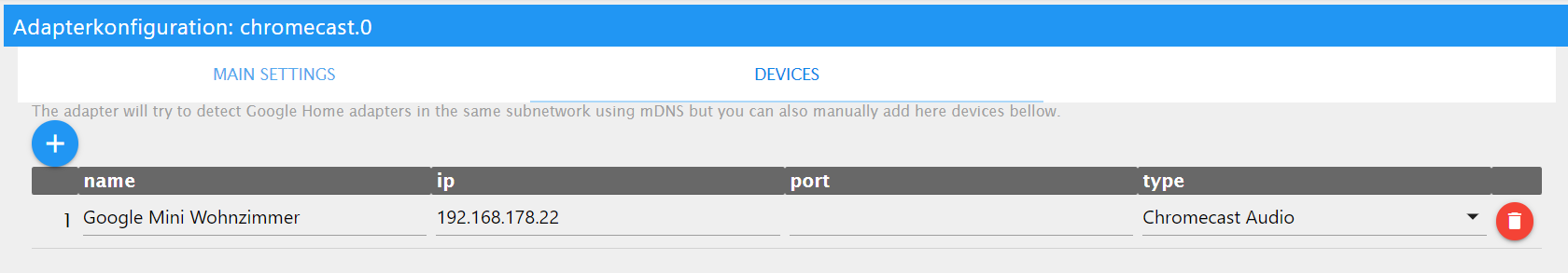

          zu den Einstellungen für Chromecast,
          ich habe gar kein Gerät manuell zugefügt, da es automatisch angelegt wurde
          10f025bc-cb39-41f3-914e-ec0f9000b132-grafik.png 5de96fc0-de4b-4597-86d9-d86ce23397f7-grafik.png

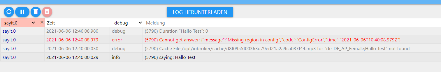

            Stelle ich mein Blockly so ein wie deins, dann kommt im Log folgende Meldung

                            Muss hier vielleicht noch was angepasst werden?
                            crunchip 1 Reply Last reply Reply Quote 0
                            • crunchip
                              crunchip Forum Testing Most Active @Torsten_MG last edited by crunchip

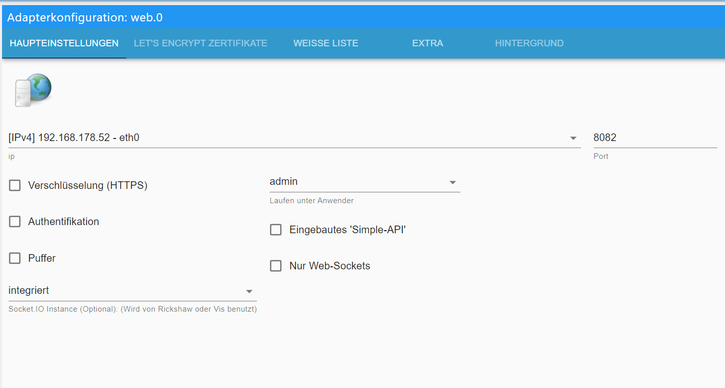

                              @torsten_mg da muss nichts geändert werden, allerdings sollte da nicht deine IP des Rechners rein, sondern auf alle gehört werden, also 0.0.0.0

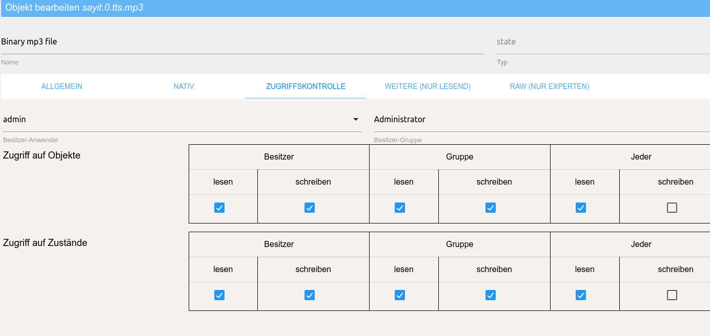

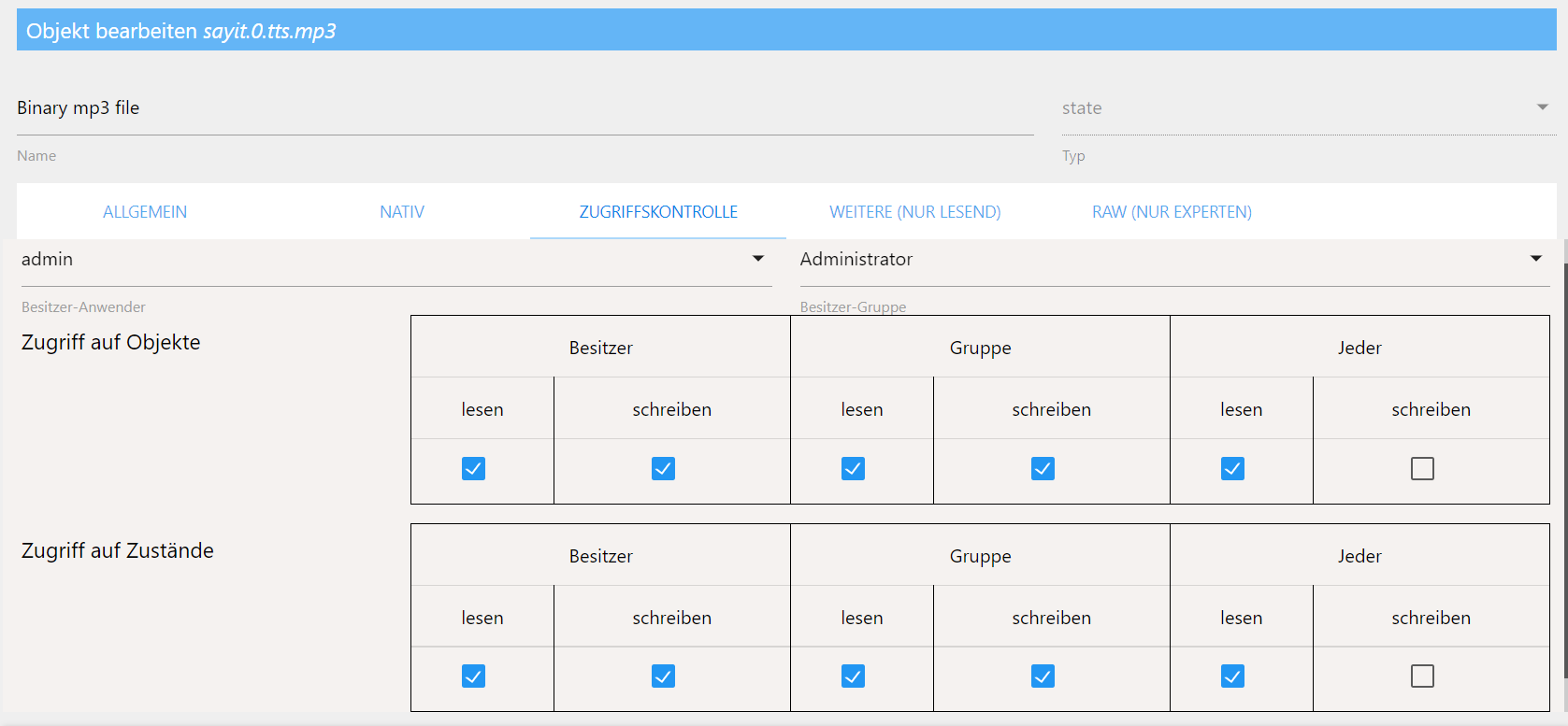

                                  @torsten_mg hast du denn iobroker fix ausgeführt? bzw wenn das nicht funktioniert, kontrolliere mal folgendes,
                                  bei sayit.0.tts.mp3, rechts auf den Bleistift, sollte so aussehen
                                  T 2 Replies Last reply Reply Quote 0

                                      @torsten_mg vergleiche den screen, mach mal den Haken rein (Jeder schreiben)
                                      • T
                                        Torsten_MG @crunchip last edited by
                                        @crunchip sagte in Google Home Mini will nicht sprechen:
                                        So sieht es bei mir aus
                                        • crunchip
                                          @torsten_mg ok, setzt mal den Haken jeder schreiben und teste nochmal
                                          • T
                                            Es Spricht!!
                                            Danke, das wars!!!
