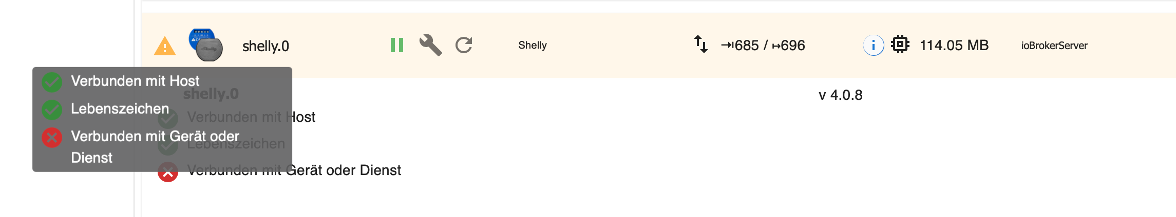

    @roddief sagte in Shelly Adapter: Warnung "Verbunden mit Gerät oder Dienst":
    aber weder Neuinstallation (3x) noch der Beta-Adapter (4.0.9) hat das Problem gelöst. Erst mit Version 4.0.7 wird der Adapter wieder komplett Grün.
    nützt ja nichts die Adapterversion hin und her zu wechseln, wenn ab einer bestimmten Version CoIot benutzt werden muss, diesbezüglich muss man das auch bei jedem shelly einzeln anpassen und die Geräte neu starten.
    @schimi sagte in Shelly Adapter: Warnung "Verbunden mit Gerät oder Dienst":
    Das gleiche problem
    welches?

    @crunchip
    Das meine ich....
    wie geschrieben, es funktioniert alles einwandfrei...

      @schimi und was genau hast du wo und wie eingestellt, welche Firmeware, Netzwerk...etc?

        @crunchip
        • Bei mir haben die Shellys die aktuellste Firmware (1.11.7) (bis auf einen, der hat die 1.10.4)
        • Bis auf einen, sind alle über MQTT eingebunden
        • Nach dem Update des shelly-Adapters wurde auch nichts verändert
        • Haben bislang alle einwandfrei funktioniert (und tu es immer noch) nur der Shelly Adapter zeigt den oberen Fehler (MQTT und CoAP Instanz).. funktioniert aber einwandfrei
        • Habe den Adapter deinstalliert, VM neu gestartet und den 4.0.8 versucht, da blieb es auch bei dem Roten "Verbunden mit......."

          #24
          Update:
          mit der 4.0.7 ist alles wieder "Grün"

            @schimi und nun gehst wieder hoch auf die aktuellste😉

              #26
              @crunchip
              alles Grün.... faszinierend....

                bei mir ist "Verbunden mit Gerät oder Dienst" ebenfalls rot... seit heute, ohne mein zutun. Das Log ist leer. Adapter habe ich neu installiert. Bin auf Beta Verwahrung und habe alles aktuell.
                Wenn ichs nicht besser wüsste, würde ich meinen es ist auch alles OK... Zumindest sind alle Geräte online und es gibt keine Fehlfunktionen. Scheint also nur ein Bug zu sein.

                  Habe das gleiche Problem mit dem 6.0.0 Adapter.
                  Habe im Docker ioBroker neu installiert und danach den Shelly Adapter. Auf Anhieb hat dies nicht geklappt. Kann mir jemand helfen?

                    @passuff aber keine Info zu Versionen geliefert bzw welch Geräte/Protokoll genutzt wird.
                    ohne Zutun? update`s?
                    @uwe72 sagte in Shelly Adapter: Warnung "Verbunden mit Gerät oder Dienst":
                    welches Protokoll wird verwendet?

                      @crunchip Sorry hat sich bereits erledigt. Die Shellys zeigten alle noch auf die alte IP, diese hatte sich durch den Rechnerumzug geändert. Sorry, passt alles!
                        Was hast Du getan, damit es wieder funktioniert?
                        Ich habe auch kürzlich die IP Adressen der Shelly 1PM geändert, möchte aber auf den neuen Adressen bleiben.
                        Ich habe bevor ich den Threat hier gefunden habe schon folgendes gemacht:
                        Datenpunkte und Adapter gelöscht.
                        Update auf Update auf Shelly 6.2 aus dem beta Repo.
                        Leider alles ohne Erfolg.

                          @lumumba sagte in Shelly Adapter: Warnung "Verbunden mit Gerät oder Dienst":
                          das hat doch damit nix zu tun, ist doch egal welche IP ein shelly hat, sofern in der gleichen IP Range
                          In seinem Fall hatte der Host(iobroker) eine neue IP bekommen und diese wird im shelly hinterlegt
