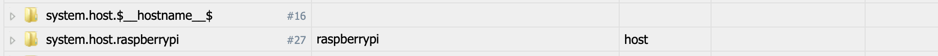

        @glasfaser sagte in Error host.raspberry-Server:
        Hast du so einen Eintrag :
        Sonst keiner.

          Ein $
          Bingo ... geh heute Lotto spielen 😁
          @bergjet
          Entweder den Datenpunkt löschen oder mit :
          iobroker host remove
          To delete host just write iobroker host remove hostNameToRemove. Please be careful with it.

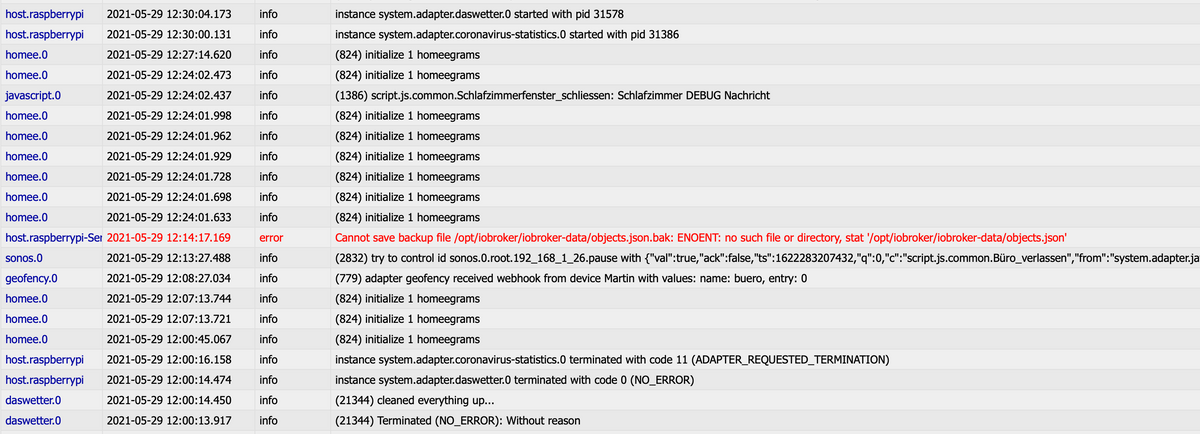

                      Vom $ host.raspberry.server kam es nicht. Den Datenpunkt habe ich gelöscht.
                      Trotzdem kommt dieser error in unregelmäßigen Abständen.
                      homee, ioBroker, iMac, iPhone, Sonos, Alaxa

                        @bergjet sagte in Error host.raspberry-Server:
                        das eine schließt das andere auch nicht aus!
                        der $ Eintrag stammt von einem nicht korrekt durchgeführten Restore.
                        Die Meldung auch!
                        Das nachträgliche Löschen des Datenpunktes repariert nicht die Ursache der Meldung.

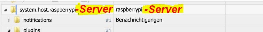

                              Da du schon Experte bist und die Ordnerübersicht auf Expertenmodus ( erst dann sichtbar: system Host ) gestellt hast
                              , dann lösche einfach den Ordner .

                                nein, dann hätte er einen echten hostnamen.
                                so etwas passiert, wenn man neu aufsetzt, der neue Raspi einen anderen Hostnamen hat, als der alte von dem dann ein Backup genommen wird.

                                  @homoran sagte in Error host.raspberry-Server:
                                  Ich bräuchte nun jemand, der mir die Ursache der Fehlermeldung erläutert.

                                      @homoran Ich habe den $ Eintrag nicht mehr. Aber immer noch die Fehlermeldung.
                                        #34
                                        wie ich bereits schrieb, hast du nur ein Symptom entfernt, nicht die Ursache.
                                        Irgendwo in den Eingeweiden von iobroker geistert noch der Hostname deiner alten Installation herum.
                                        Hier has du dich auch noch nicht zu geäußert, ob und wenn ja wie du ein Backup wiederhergestellt hast und ob drin alter Host so hieß.
                                        Daher bin ich nach eie vor auf Mutmaßungen angewiesen.
                                        Leider habe ich keine Ahnung wo, und schon gar nicht wie man das behebt.
                                        im besten Fall ist es nur eine übriggebliebene Fehlbenennjng deines Hosts.
