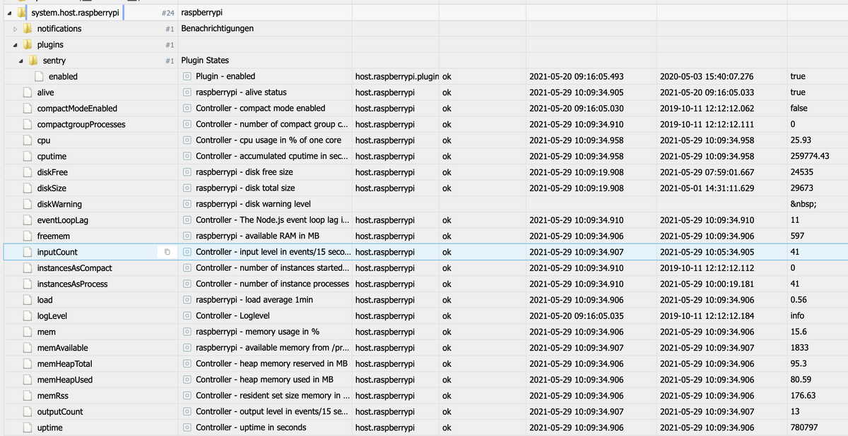

          Unter Objekten steht

              @bergjet sagte in Error host.raspberry-Server:
              Die Frage war, ob da noch ein weiterer host steht.
              Die Datenpunkte deines system.host.raspberrypi sind unwichtig

                                          das eine schließt das andere auch nicht aus!
                                          der $ Eintrag stammt von einem nicht korrekt durchgeführten Restore.
                                          Die Meldung auch!
                                          Das nachträgliche Löschen des Datenpunktes repariert nicht die Ursache der Meldung.

                                          @glasfaser sagte in Error host.raspberry-Server:
                                          Ein $
                                          Bingo ... geh heute Lotto spielen 😁
                                          @bergjet
                                          Entweder den Datenpunkt löschen oder mit :
                                          iobroker host remove
                                          To delete host just write iobroker host remove hostNameToRemove. Please be careful with it.
                                          GlasfaserG Offline
                                          GlasfaserG Offline
                                          Glasfaser
                                          #29
                                          @kiste01 sagte in Error host.raspberry-Server:
                                          The host "$" does not exist!
                                          Da du schon Experte bist und die Ordnerübersicht auf Expertenmodus ( erst dann sichtbar: system Host ) gestellt hast
                                          , dann lösche einfach den Ordner .
                                          283
