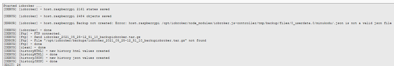

    ich verzweifle hierbei und bin mir sicher ich sehe vor lauter Bäumen den Wald nicht mehr.
    Bekomme folgende Fehlermeldung, kann aber nichts damit anfangen.
    Kann mir jemand bitte helfen?
    Danke vorab!
    backitup.0 2021-05-25 10:37:25.998 error (7737) FTP: Files error: TypeError: Cannot read property 'split' of undefined please check the ftp config and try again!!
    backitup.0 2021-05-25 10:37:25.997 error (7737) FTP: error on ftp list: TypeError: Cannot read property 'replace' of undefined please check the ftp config!!

            @tshooker sagte in Backit-UP per FTP auf Fritzbox.:
            Und jetzt mit FTP nachdem auch CIFS nicht funktioniert hatte...
            Mit FTP kann ich dir kaum helfen, aber was ist denn mit dem SMB krumm?

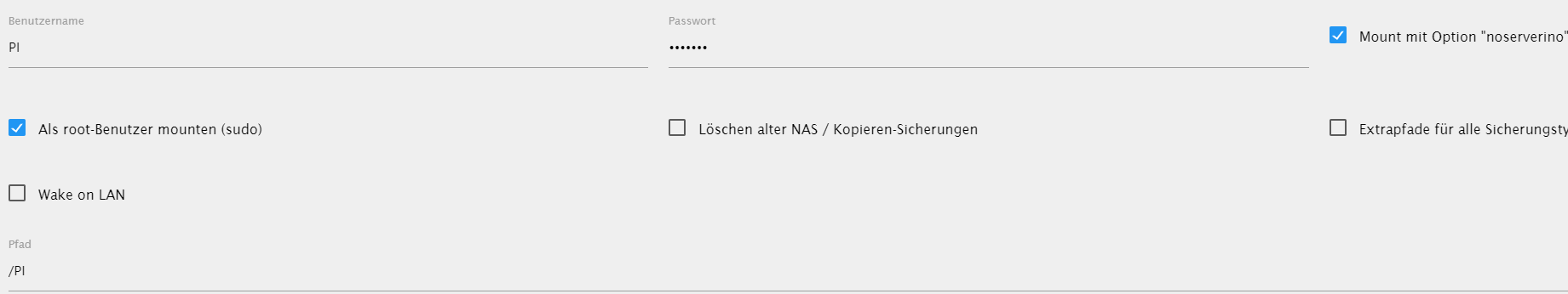

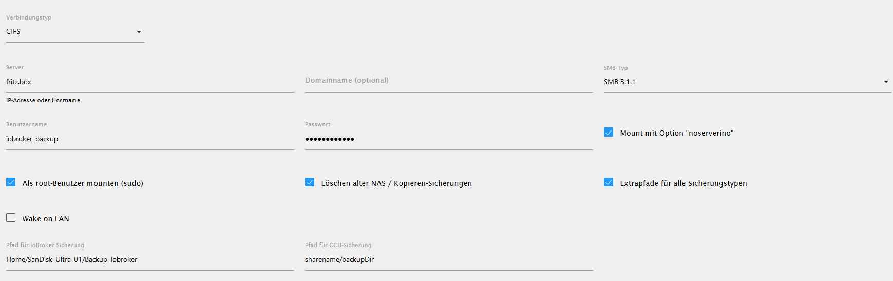

              @tshooker
              Bitte zeige mal die Config von Backitup und der FB.
              Für CIFS muss auf deinem System auch das cifs-utils installiert sein.
              sudo apt update
              sudo apt install cifs-utils
              SMB auf 3.1.1 und noserverino Option aktivieren.

                    @tshooker
                    Der Pfad müsste anders lauten, vemutlich
                    /FRITZ.NAS/PI
                    oder ähnlich.

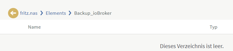

                      @tshooker
                      Dort fehlt noch der Name im Pfad deines NAS.
                      Standard ist glaube ich fritz.nas
                      /opt/iobroker/backups ist der mount Pfad und so korrekt

                              @tshooker Zeige doch mal deine vollständigen Einstellungen auf beiden Seiten.
                              Mit den Schnipseln kann dir keiner helfen

                                @tshooker hi habe die gleichen Fehler gehabt habe erstmal das gemacht das gemacht
                                @simatec sagte in Backit-UP per FTP auf Fritzbox.:
                                @tshooker
                                sudo apt update
                                dann neustart und den Fixer laufen lassen und das sind meine Einstellungen:
                                Intel NUC mit Iobroker

                                  Hast du denn schon die Unterordner auf der Fritzbox erstellt in die du Sichern möchtest? In Backup_ioBroker die ordner opt , darin iobroker und darin backups. Wenn Backitup diesen Ordner nicht vorfindet sichert er es auch nicht dort hin. Zumindest war es immer so bei mir.:man-shrugging:
                                  Raspi4 4GB Home/CCU3 FW 3.85.7/Admin 7.7.23/Node.js v22.22.0/NPM 10.9.4/JS-Controller 7.1.0
                                  Raspi4 4GB Szd/CCU3 FW 3.73.9/Admin 6.13.15/Node.js v18.19.0/NPM 10.2.3/JS-Controller5.0.17
                                  • D Dreamboy74de
                                    @dreamboy74de
                                    Sprichst du von FTP?
                                    Denn bei CIFS/SMB ist das egal. Da müssen die Pfade in der Freigabe nur richtig angegeben sein, egal wie die lauten.

                                        @dreamboy74de
                                        Dreamboy74de
                                        @thomas-braun Ja habe per ftp zur Fritzbox, das läuft ja problemlos dann Tag für Tag.
