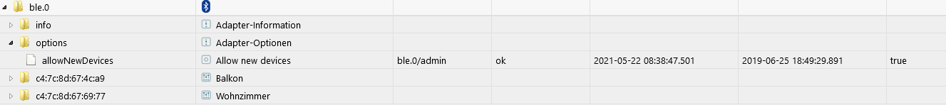

            Für die Galerie: Tausende Objekte verhindert man, indem man diesen Datenpunkt auf 'false' setzt:

                nicht unbedingt, kommt drauf an, ob ein Plugin aktiv ist, dann muss man die Option nicht deaktivieren:
                Option aktiv, aber nur zwei Geräte 😉
