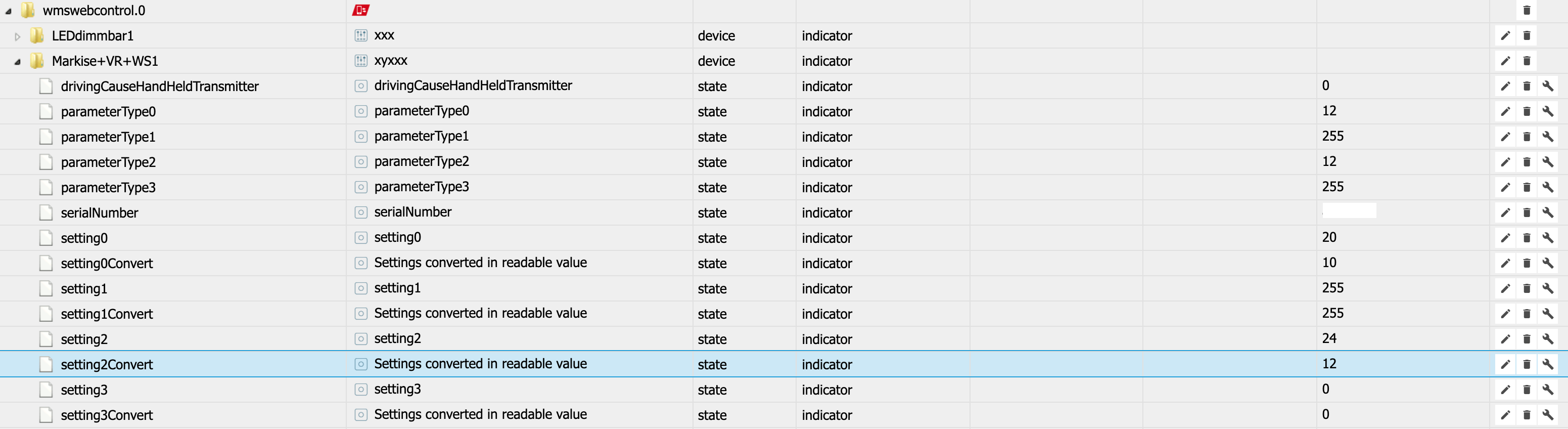

    In den Instanzoptionen mail und passwort eingeben. Funktioniert nur mit der webcontrol pro
    Die Geräte können über settings0 bis settings3 gesteuert und alle position angefahren werden.
    Es gibt settingsConvert die in ein Dezimale Darstellung umgerechnet sind
    Manchmal funktioniert der Login nicht dann startet sich der Adapter neu

      • Können über ioBroker Fahrbefehle/Positionen übermittelt werden oder können die Datenpunkte "nur" ausgelesen werden?
      • Wenn die vorherige Frage mit ja beantwortet wurde:
        Ich bin mit HEX Werten noch nicht so erfahren. Kann ich das so verstehen, dass mit einem simplen Dezimal<>HEX Decoder sämtliche Werte erzeugen kann, so dass ich auch "Zwischenstellungen" bei den Anlagen anfahren kann?
      Würdest Du mal einen Screenshot zur Verfügung stellen können?

        @blacktigga Es gibt jetzt schon Datenpunkte die die werte umrechnen habe dazu mal screenshots in den ersten beitrag eingefügt
