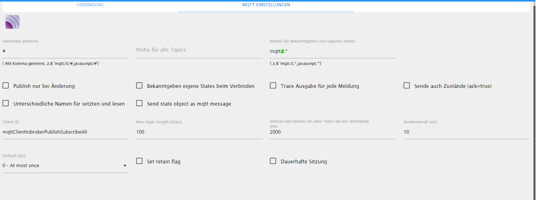

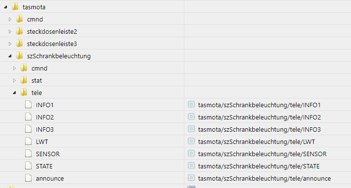

                          mickymM Offline
                          mickymM Offline
                          mickym
                          @the_real_orca Wenn Du einfach alles im iobroker verfügbar haben willst, dann subscribe # und belasse das publish auf mqtt.0.*
                          Alles andere würde ich auslassen.
                          Je nachdem, was Du bei Deinen tasmota Devices für eine Struktur Du angegeben hast, bekommst Du so eine Struktur
                          Kommandos gibst Du in dem CMND Ast ein, Rückmeldungen bekommst Du über die Status Punkte oder zyklisch eigenständig über die INFO Äste.
                          Also im Prinzip musst Du Dich gar nicht umstellen. ;)
                          Die Struktur hängt alleine von Deiner tasmota Konfiguration ab. Meine wie oben ist halt wie folgt konfiguriert:
