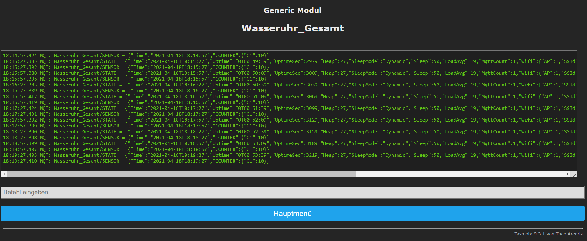

      in der Tasmota Konsole sind die Werte zu sehen und ändern sich ?
      S 1 Antwort Letzte Antwort
        StefanKumpf
        @ralla66
        Ja, wunderbar. Die Wasseruhr ist noch nicht installiert. Aber mit reinblasen kann ich den Wasserfluß simulieren. Auch wenn sich der Wert ändert, taucht in den Objekten nichts auf.
        Ralla66R 1 Antwort Letzte Antwort

          @stefankumpf
          Tasmota Mqtt ist richtig eingerichtet, Port usw ? Im Bild ändert sich der Counter nicht.
              StefanKumpf
              @ralla66
              MQTT läuft einwandfrei - allerdings, wie mickym sagt - über den Sonoff-Adapter.
              Der Counter ändert sich nicht, weil ich nicht "reingepustet" hab 😊
