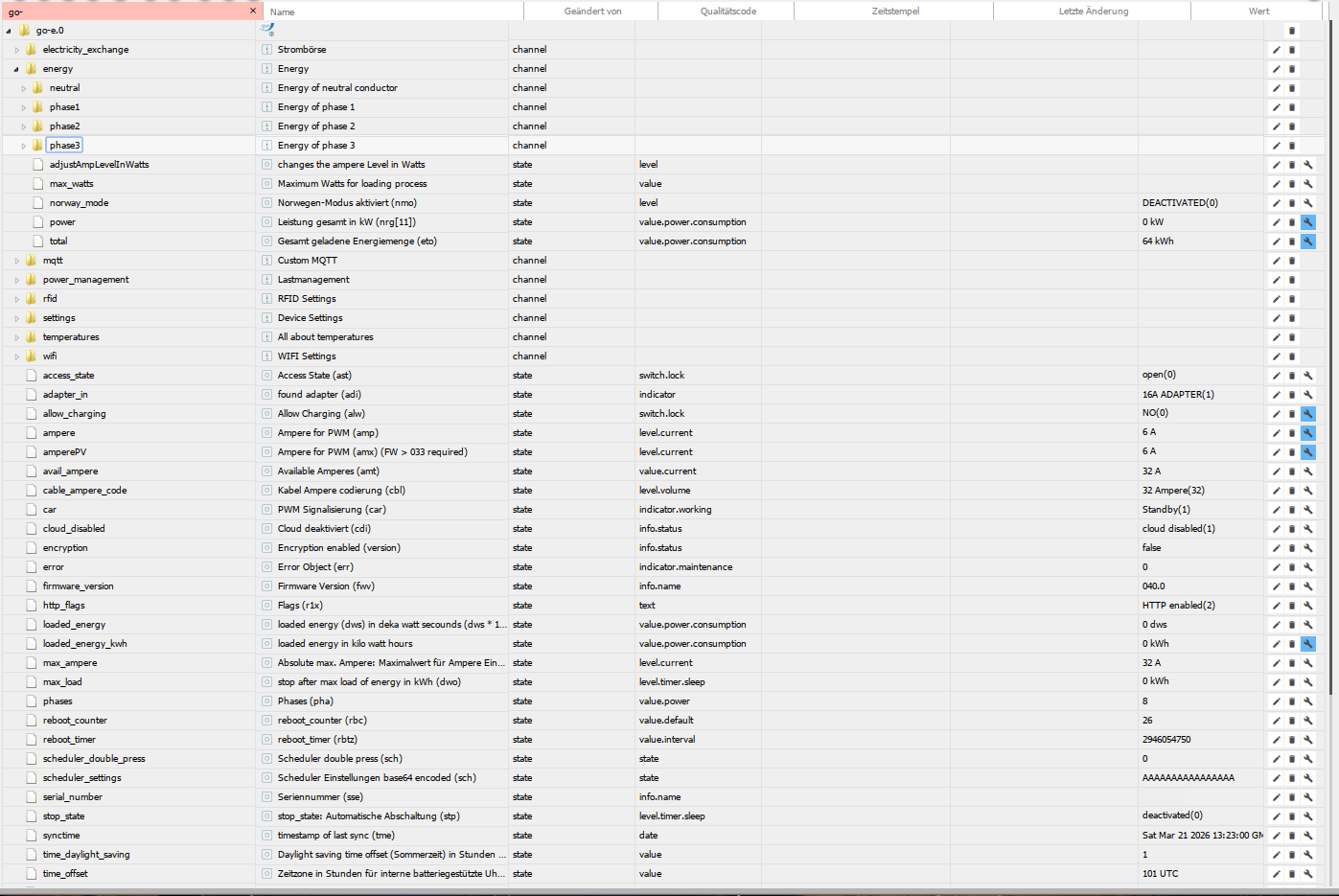

                                Ich habe noch ein wenig weiter recherchiert und den RAW des Datenpunktes angesehen:
                                  "_id": "go-e.0.cable_ampere_code",
                                  "type": "state",
                                  "common": {
                                    "name": "Kabel Ampere codierung (cbl)",
                                    "type": "number",
                                    "role": "level.volume",
                                    "read": true,
                                    "write": false,
                                    "states": {
                                      "0": "no cable",
                                      "16": "16 Ampere",
                                      "32": "32 Ampere"
                                  "from": "system.host.ioBroker01.cli",
                                  "ts": 1613758204602,
                                  "acl": {
                                    "object": 1636,
                                    "state": 1636,
                                    "owner": "system.user.admin",
                                  "native": {}
                                anscheinend gibt es nur 0, 16 und 32 als mögliche Zahl.
                                in der API steht jedoch 0,13...32
                                cbl	uint8_t	Typ2 ​Kabel Ampere codierung
                                13-32: Ampere Codierung
                                0: kein Kabel
                                Steht bei dir tatsächlich eine 20 in den Objekten?

                                  @homoran also in meinen Objekten stehen auch nur die Zahlen "0","16" und "32" drin:
                                    "from": "system.adapter.go-e.0",
                                    "ts": 1620734504293,
                                    "user": "system.user.admin",
                                    "common": {
                                      "type": "mixed",
                                      "read": true,
                                      "write": false,
                                      "states": {
                                        "0": "no cable",
                                        "16": "16 Ampere",
                                        "32": "32 Ampere"
                                    "native": {},
                                    "acl": {
                                      "object": 1636,
                                      "state": 1636
                                    "type": "state"

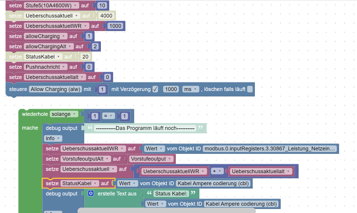

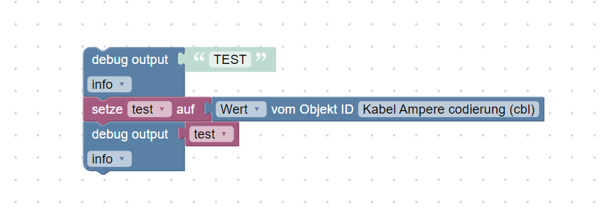

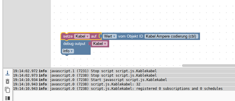

                                  ich habe mal ein neues Skript geschrieben wo ich nur den Wert des Objektes auf die Variable des Objektes legen und dann ausgebe. Das funktioniert wunderbar.:
                                  Das heißt, irgendwo in meinem Skript "PVÜberschussladen" läuft irgendwas verkehrt.
                                  Hier ein Ausschnitt aus dem Blocky (ja, ich weiß, dass man einiges sicherlich einfacher und sauberer schreiben kann):
                                  H Homoran paul53 3 Replies Last reply Reply Quote 0

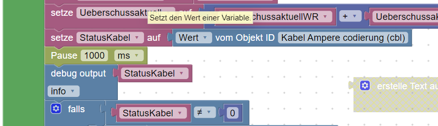

                                    @henrik-0 FEHLER GEFUNDEN! (hoffentlich)
                                    ich habe mal nach dem Lesen des Wertes eine Pause eingefügt. Dann klappt es. Kann es sein, dass das Skript "zu schnell" ist und das Auslesen vom Go-e noch nicht abgeschlossen ist?
                                    Warum auch immer, mit der Pause zwischen Lesen und Schreiben läuft es.

                                      @henrik-0 sagte in Kabelcodierung vom Go-e Charger in Variable schreiben:
                                      eher nicht.
                                      umgekehrt ergäbe sich da ein Sinn, weil das Schreiben in einen Datenpunkt immer eine Gewisse zeit dauert.
                                      Eine Variable sollte sofort gefüllt sein.

                                      EDIT:
                                      sehe gerade dein "Wiederhole solange",
                                      Das feuert im Millisekundentakt Wiederholungen und kann deinen js-Adapter lahmlegen
                                      H 1 Reply Last reply Reply Quote 0

                                          • paul53
                                            paul53 @Henrik 0 last edited by paul53
                                            @henrik-0 sagte: Hier ein Ausschnitt aus dem Blocky
                                            "wiederhole solange" erzeugt regelmäßig eine Endlosschleife!
                                            Setze die Variable StatusKabel beim Skript-Start und durch einen Trigger auf "Kabel Ampere codierung", dann ist ein Polling überflüssig.
                                            Wert findet man unter "Trigger".
